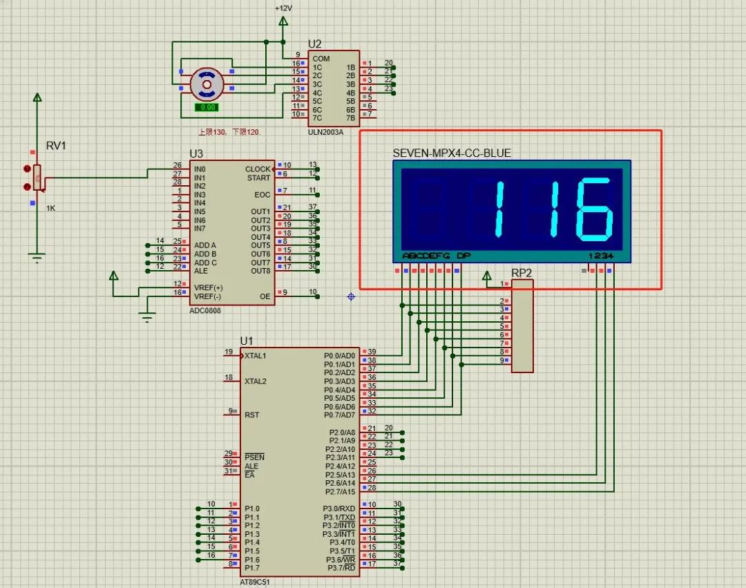

系统使用的模块有AT89C51单片机+8位共阴极数码管+ADC0808(模拟雨量)+ULN2003电机驱动模块+电机。
系统使用AT89C51单片机作为主控,通过ADC0808和电位器模拟雨量的变化,单片机会将采集到的雨量数据处理并将其显示在数码管上,雨量的上限和下限通过程序进行了设定,分别是130和120,当雨量超过120后电机就会运转,当雨量超过130运转速度加快。
二.仿真概述
1.8位共阴极数码管显示雨量。

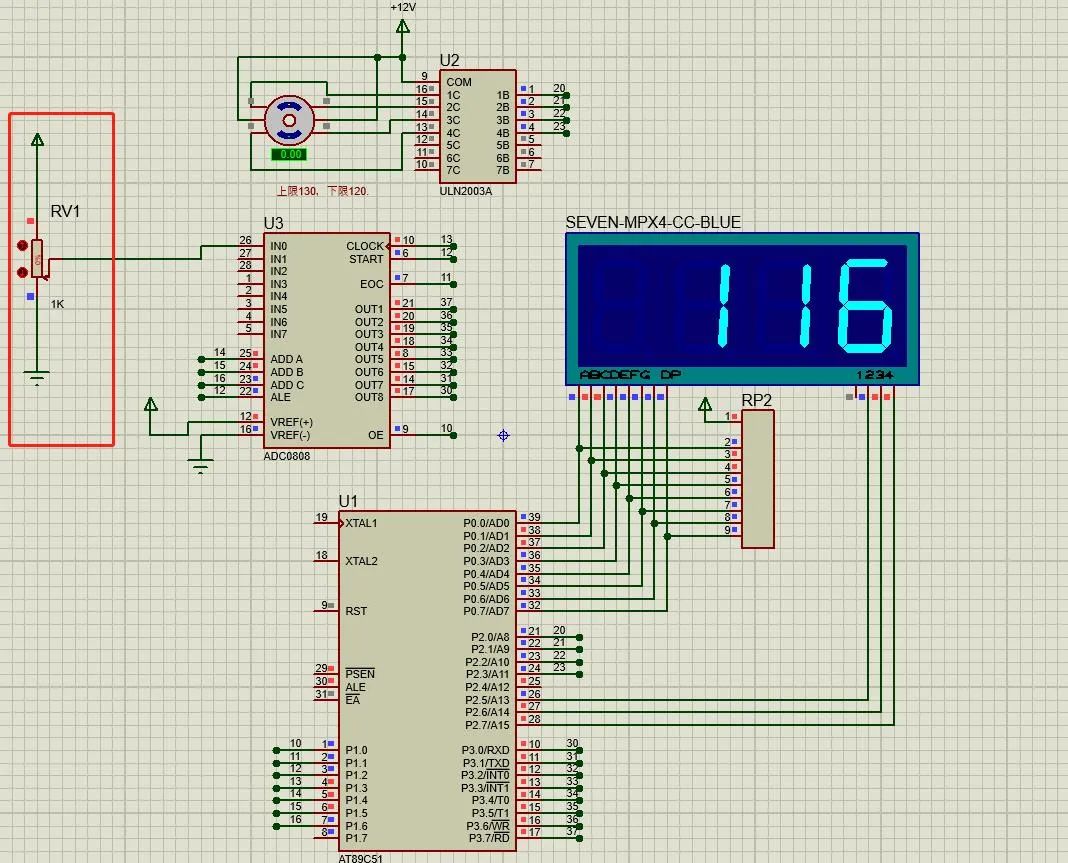

2.电位器模拟雨量检测模块检测雨量。
7728121c-3e32-11ed-9e49-dac502259ad0.jpg?imageView2/2/w/550

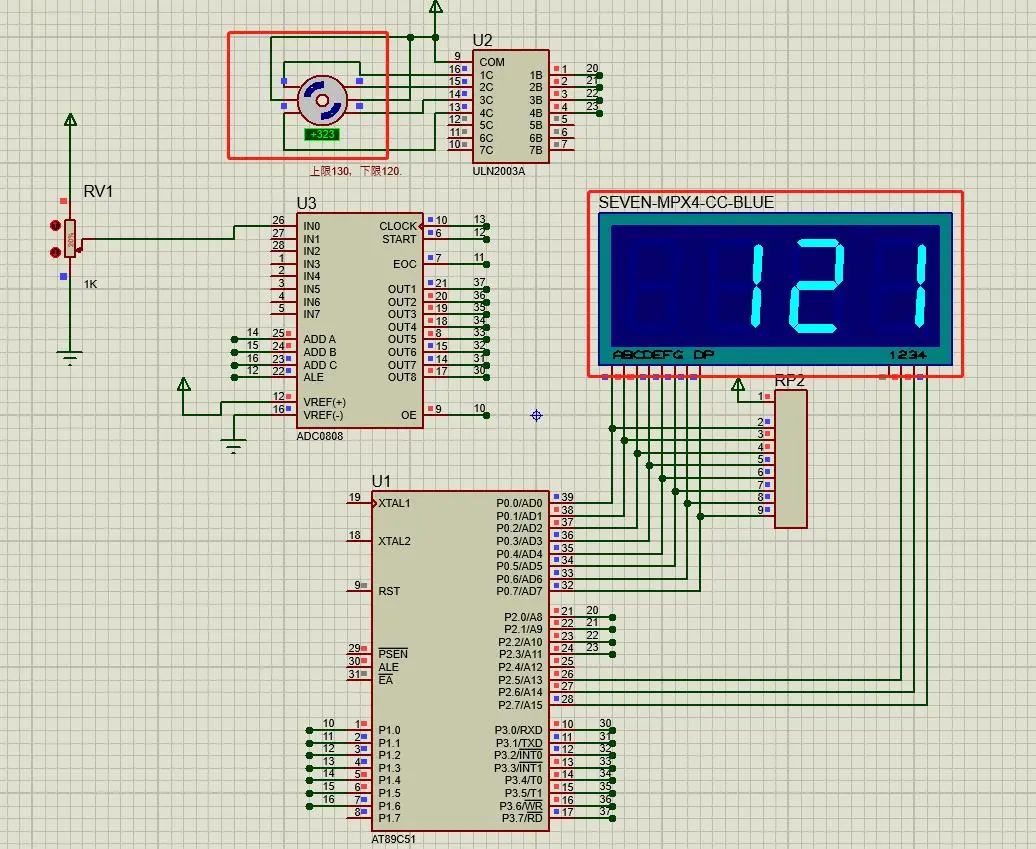

3.当雨量达到120时雨刷器开始工作。
776c4356-3e32-11ed-9e49-dac502259ad0.jpg?imageView2/2/w/550

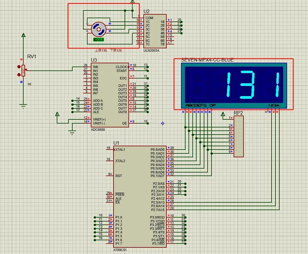

4.当雨量达到130时雨刷器的速度加快。
77965092-3e32-11ed-9e49-dac502259ad0.jpg?imageView2/2/w/550

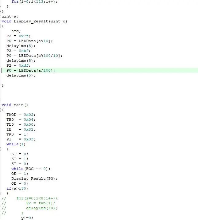

三.程序设计
使用Keil 51进行程序设计,打开Proteus时程序是默认烧录的状态,如果没有烧录点击AT89C51单片机并将程序导入就能运行系统(程序文件是后缀为hex的文件)。
