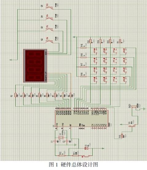

本系统由键盘矩阵、LED 显示管、这几个部分组成,键盘输入键值,LED 显示管显示当前按键及结果。硬件总体设计图1 如下:

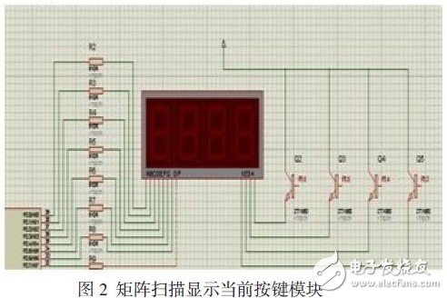

2.2 矩阵扫描显示当前按键模块
利用AT89S51 单片机的P0 端口的P0.0 - P0.7 连接到一个七段数码管的a - h 的笔段上,数码管的公共端接电源。矩阵扫描显示当前按键模块见图2.

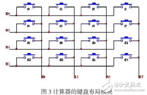

2.3 键盘布局模块
矩阵键盘的工作原理:计算器的键盘布局如图3 所示:一般有16 个键组成,在单片机中正好可以用一个P 口实现16 个按键功能,这种形式在单片机系统中也最常用。
