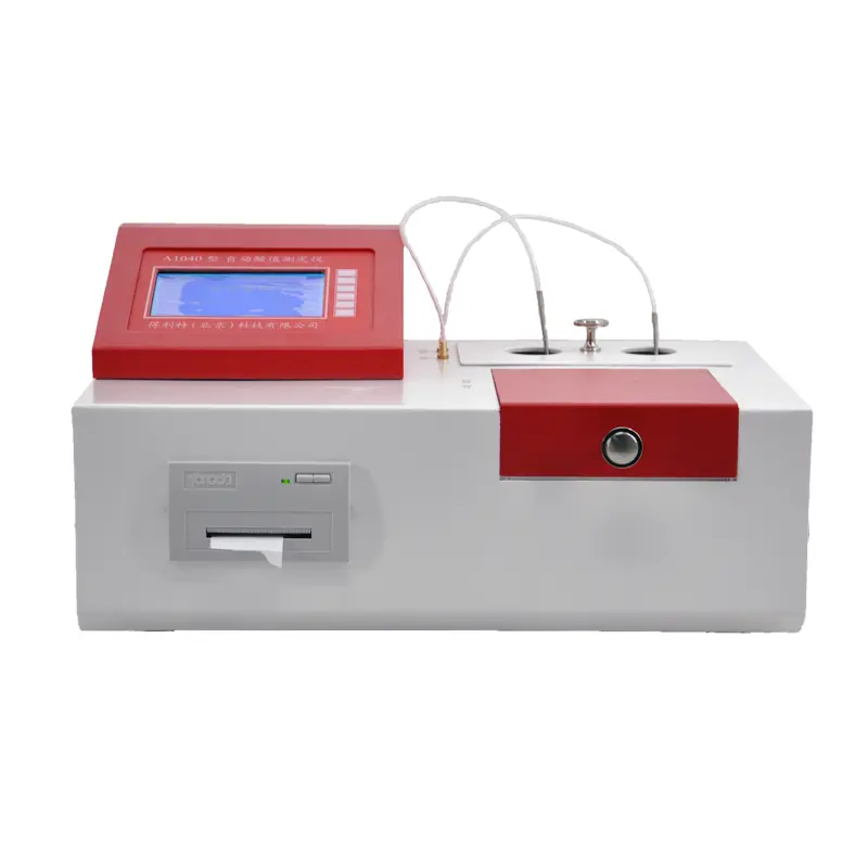

1.打开油酸测试仪的电源开关,等待仪器自行检查,等待期间,仪器进行各液体管路的检查及温度传感器、湿度传感器、泵压传感器的检查,判断萃取液是否用完,以及萃取液是否呈中性。
2.自检完毕后,需要在萃取池内加入适量萃取液,然后轻触“确认”键,开始对萃取液进行空白滴定,使其呈中性。
3.标定∶标定过程相当于是初始过程,出厂我们自行标定完毕,不过我们建议您初次使用和更换新配制的中和液(乙醇—KOH溶液)时,必须进行,标定之后正常使用过程中可以忽略。(标定过程说明书可见)
4.试样测定︰轻触屏幕上的“样品测定”键,轻触“确定”键进行下一步操作;如果油样类型选择错误,按“更正”键重新选择,再点击“确认”,按“退出”将返回主菜单。若选择汽轮机油或抗燃油,汽轮机油和抗燃油粘度高,在测试酸值之前,需要手工用萃取液对其进行稀释,所以仪器提示,根据测试油样数量,在样品盘上放置同样数量油样杯,仪器自动排出相同份数的萃取液。从样品盘上取下装有萃取液的油样杯,再取一个洁净干燥的烧杯,用取样管吸取6~8ml油样和同样体积的萃取液,在烧杯里混合,手工搅拌稀释,以此稀释后的混合液为测定汽轮机油或抗燃油酸值的试样,点击测量,酸值测试将进入程序化自动测量。
