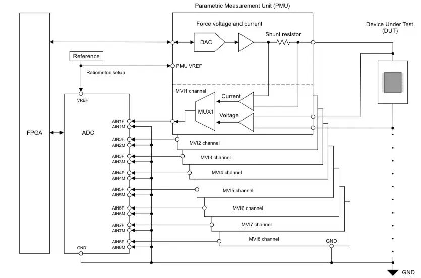

VI 卡包含多个子系统通道,如图 1 所示。更多的 VI 通道可实现 DUT 并行测试,同时减少测试时间和成本。
图 1. ATE 中的 VI 卡

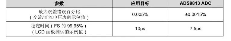

为 ATE 应用选择 ADC 时,请确定以下参数:
表 1. 设计目标参数

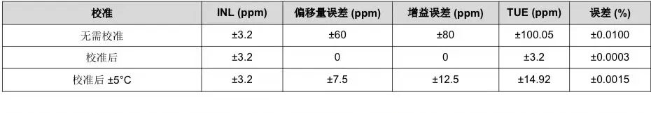

完成系统级校准后,可以忽略偏移误差和增益误差,只需要考虑偏移热漂移和增益热漂移,如表 2 所示。为了减少热漂移误差,可以使用散热器来减少 PMU 和 ADC 的温度变化。
表 2.ADS9813 在各种工作条件下的测量精度

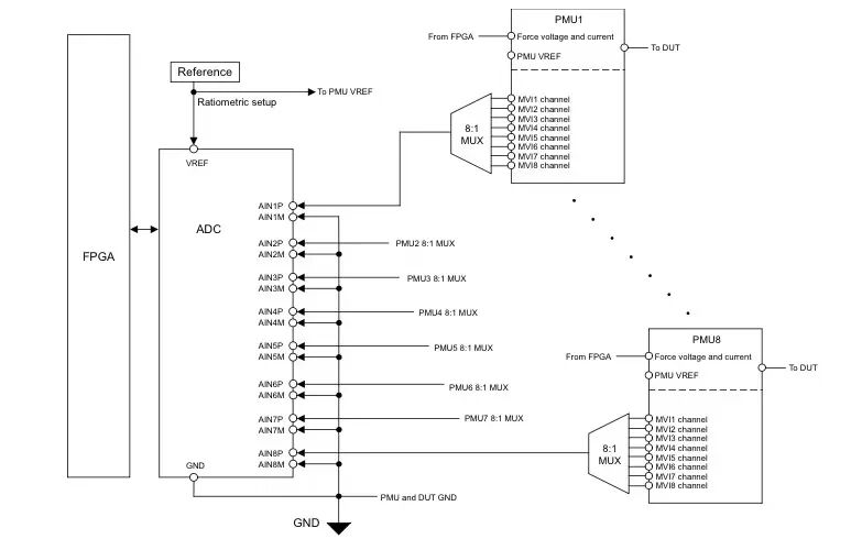

VI 卡的每个 PMU MVIx 输出均可连接到 ADC 通道,如图 1 所示。此外,该子系统可以使用将多个 PMU 输出连接到一个 ADC 通道。图 2 显示了一个示例,其中每个 PMU 均具有 8 个 MVIx 输出通道,这些通道经过多路复用并连接到一个 ADC 输入通道。这样可以为 VI 仪表卡实现更高的通道密度并降低成本。
图2.具有 8:1 PMU:ADC 通道数的 VI 卡

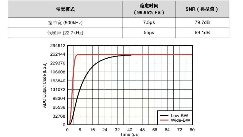

使用多路复用器时,ADC 的模拟输入带宽必须更高(如 图 2 所示),以便准确地捕获多路复用器输出切换时PMU 输出信号的变化。ADS9813 具有两种用户可选的模拟输入带宽:低噪声模式下的带宽高达 22.7kHz,宽带宽模式下的带宽高达 700kHz。高带宽模式使 ADS9813 能够对多路复用的 PMU 输出信号进行采样,因为该器件可在 7.5µs 中将信号阶跃稳定至满量程 (FS) 信号的 99.95%。在需要较少 PMU 输出测量的应用中,低噪声模式可以优化信号带宽与噪声性能,如表 3 所示。
表 3. 带宽模式与稳定时间和性能
图 3.ADS9813 低噪声和高带宽模式的稳定响应

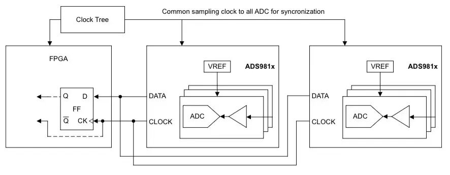

当使用多个 ADS9813 器件同时对数据进行采样时,可以共享采样以提供对所有 PMU 输出的同步采集,如图 4 所示。同时,每个单独 ADS9813 的数据输出和数据时钟必须一起路由到专用 输入,以并行读取所有器件的数据。
图 4. 具有 FPGA 的源同步高速数据
