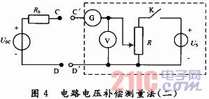

    如果直流稳压电源不可调,则可以采用如图4所示的分压电路,虚线框内为补偿电路。方法是:先用电压表粗测CD两端的开路电压,然后闭合开关K,调节分压器输出电压,使分压器输出电压近似等于所测开路电压,将C’,D’两点分别与C,D两点相接,再细调分压器输出电压,使检流计G中的电流为零,此时CD两端相当于开路,即补偿电路的接入没有影响原电路的工作状态,电压表的读数即为CD两端的开路电压。可见,采用这种补偿测量法也完全消除了电压表内阻对测量开路电压带来的误差。

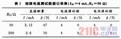

2.1 短路电流补偿测量法测试结果
   按图1,图2所示电路,取ISC=4 mA,RS分别为50 Ω和500 Ω,补偿法测量有源二端网络短路电流的结果如表1所示。实验结果与理论分析相吻合。

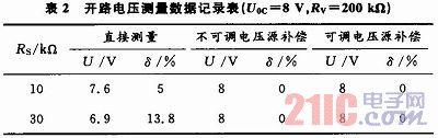

2.2 开路电压补偿测量法测试结果
    按图3,图4所示电路,取U0C=8 V,RS分别为10 kΩ和30 kΩ,补偿法测量有源二端网络开路电压的结果如表2所示。实验结果与理论分析相吻合。
