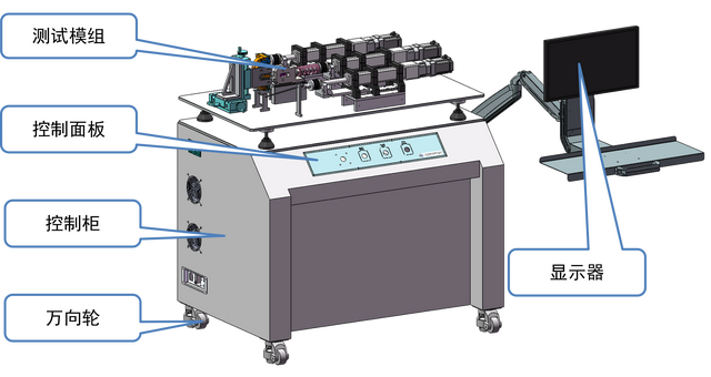

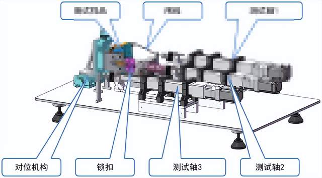

这款测试系统专为汽车门锁力学性能测试打造,核心由测试轴及夹具调整台构成,测试工位采用独立模组设计,常温状态下测试模组置于控制柜上方,布局紧凑且操作便捷。
为应对不同气候工况下的门锁性能检测需求,设备可灵活配置高低温箱,能精准控制被测样品处于 - 40℃至 85℃的极端温度环境中完成测试,完美模拟北方极寒、南方高温等不同地域的实际使用场景,有效验证门锁在温度剧烈变化下的性能稳定性。

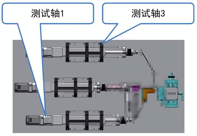

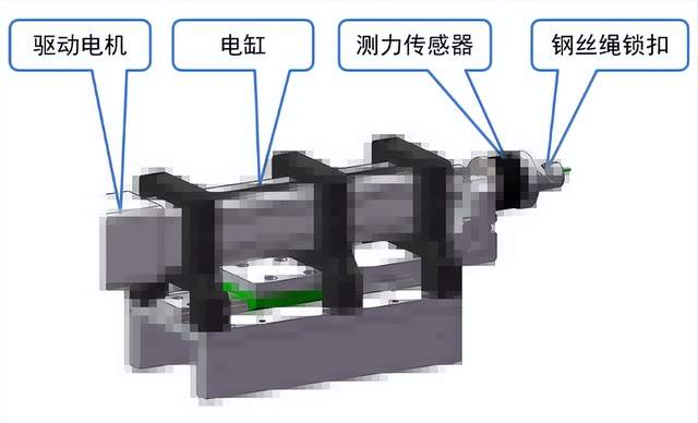

系统核心测试轴由驱动,通过电缸带动钢丝绳拉动锁芯开关,设备末端搭载高低温测力,测试过程中,传感器捕捉的力与位移数据配合软件运算,可自动绘制力与位移曲线图,实现测试数据可视化、直观化。

其中,开关测试轴采用直线模组驱动,可通过闸线精准触发开锁开关,汽车门锁 “内开”“外开” 操作,同时能对汽车外锁 / 内锁止、儿童锁操作力等关键指标进行检测,全面覆盖门锁日常使用的核心力学性能维度。

PC + 板卡控制,高效精准无误差
系统采用PC + 板卡的控制模式,实现测试过程自动化与精准化控制,相较传统人工测试,大幅提升测试效率的同时,有效避免人为操作误差,让测试数据更精准、可靠。
设备配套控制面板、显示器等组件,操作界面清晰,便于工作人员实时监控测试过程、调取测试数据。

  • 行程调节:Y 轴、Z 轴支持 ±25mm 手动行程,可灵活适配不同规格门锁样品;三路 X 轴测试轴支持 0-100mm 自动行程,最大测试速度 20mm/s,精准模拟门锁实际开关动作。
