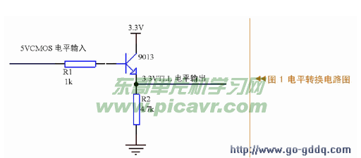

SD卡的逻辑电平相当于3.3V TTL电平标准,而控制芯片AT89C52的逻辑电平为5VCMOS电平标准。因此,它们之间不能直接相连,否则会有烧毁SD卡的可能。出于对安全工作的考虑,有必要解决电平匹配问题。
要解决这一问题,最根本的就是解决逻辑器件接口的电平兼容问题,原则主要有两条:一为输出电平器件输出高电平的最小电压值,应该大于接收电平器件识别为高电平的最低电压值;另一条为输出电平器件输出低电平的最大电压值,应该小于接收电平器件识别为低电平的最高电压值。
一般来说,通用的电平转换方案是采用类似SN74ALVC4245的专用电平转换芯片,这类芯片不仅可以用作升压和降压,而且允许两边电源不同步。但是,这个方案代价相对昂贵,而且一般的专用电平转换芯片都是同时转换8路、16路或者更多路数的电平,相对本系统仅仅需要转换3路来说是一种资源的浪费。
考虑到SD卡在SPI协议的工作模式下,通讯都是单向的,于是在单片机向SD卡传输数据时采用晶体管加上拉电阻法的方案,基本电路如图1所示。而在SD卡向单片机传输数据时可以直接连接,因为它们之间的电平刚好满足上述的电平兼容原则,既经济又实用。
AT89C52单片机与SD卡实现通讯的设计方案
这个方案需要双电源供电(一个5V电源、一个3.3V电源供电),3.3V电源可以用AMS1117稳压管从5V电源稳压获取。

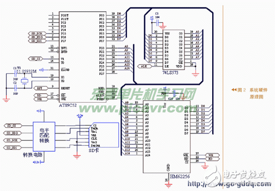

硬件接口设计
SD卡提供9PIN的引脚接口便于外围电路对其进行操作,9Pin的引脚随工作模式的不同有所差异。在SPI模式下,引脚1(DAT3)作为SPI片选线CS用,引脚2(CMD)用作SPI总线的数据输出线MOSI,而引脚7(DAT0)为数据输入线MISO,引脚5用作时钟线(CLK)。除电源和地,保留引脚可悬空。
本文中控制SD卡的MCU是ATMEL公司生产的低电压、高性能CMOS 8位 单片机AT89C52,内含8K字节的可反复擦写的只读程序存储器和256字节的随机存储数据存储器。由于AT89C52只有256字节的数据存储器,而SD卡的数据写入是以块为单位,每块为512字节,所以需要在单片机最小系统上增加一片RAM。本系统中RAM选用存储器芯片HM62256,容量为32K。对RAM进行读写时,锁存器把低8位地址锁存,与P2口的8位地址数据构成16位地址空间,从而可使SD卡一次读写512字节的块操作。系统硬件图如图2所示。
