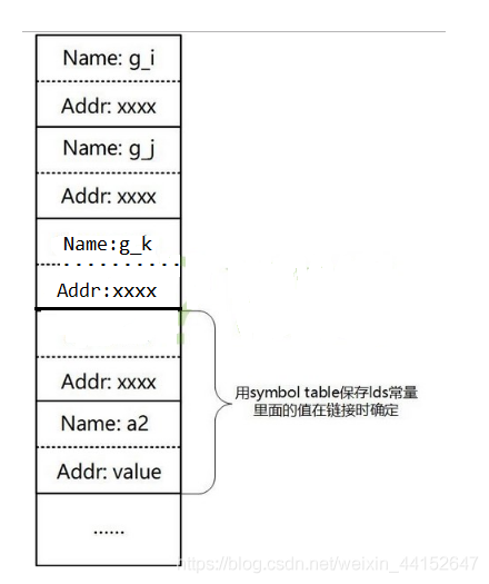

解释一下原因:
C函数中,定义一个全局变量int g_i;程序中必然有4字节的空间留出来给这个变量g_i
假如我们的lds文件中有很多变量
lds{
    a1 = ;
    a2 = ;
    a3 = ;
如果我们C程序只用到几个变量,完全没必要全部存储lds里面的所有变量,C程序是不保存lds中的变量的。
对于万一要用到的变量,编译程序时,有一个symbol table符号表:
在这里插入图片描述
如何使用symbol table符号表?
1、对于常规变量g_i,得到里面的值,使用&g_i得到addr;
2、为了保持代码的一致,对于lds中的a1,使用&a1得到里面的值;
结论:
1、C程序中不保存lds文件中的变量,lds再大也不影响;
2、借助symbol table保存lds的变量,使用时加上”&”得到它的值,链接脚本的变量要在C程序中声明为外部变量,任何类型都可以;
