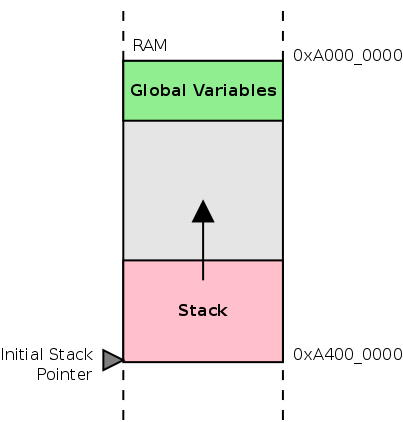

5.使用RAM
存储前面示例程序的闪存是一种EEPROM。它是一个有用的辅助存储,就像硬盘一样,但是不方便在Flash中存储变量。变量应该存储在RAM中,这样就可以很容易地修改它们。
connex板有一个64 MB的RAM,从地址0xA0000000开始,其中可以存储变量。connex板的内存映射如下图所示。
Figure 1. Memory Map

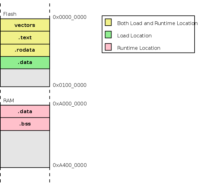

代码和数据有不同的run-time需求。例如代码可以放置在只读的存储介质中,数据则要放置在读-写存储介质中。如果代码和数据不混在一起,也许会更合适。为此,程序被分割为段。大多程序至少包含2个段,.text段放代码,.data段放数据。汇编器指令.text和.data用于在这两个段间来回切换。
可以把每个段想象成一个桶。当汇编器识别到一个段指令时,它会把紧跟指令的代码/数据放到对应的桶里面。因此,属于特定段的代码/数据的位置是紧挨着的。下面的图显示了汇编器如何将数据重新排列到段中。
Figure 3. Sections

10.1.栈
C语言使用栈来存储本地(自动)变量,传递参数,存储返回地址等。所以在将控制权交给C代码之前,栈必须正确设置。
栈在ARM架构中是非常灵活的,因为它完全由软件实现。不熟悉ARM架构的可以看看概述附录C.ARM的栈。
为了确保不同编译器生成的代码具被互操作性(例如链接器的输入目标文件可以是由不同的编译器生成的),ARM创建了ARM Architecture Procedure Call Standard (AAPCS)。用作栈指针的寄存器,栈增长的方向,AAPCS中都有阐述。依据AAPCS,寄存器R13用作栈指针。栈也被规定是满-递减的。
放置全局变量和堆栈的一种方法如下图所示。
Figure 5. Stack Placement
因此,在启动代码中所要做的就是将r13指向最高的RAM地址,这样堆栈就可以向下增长(指向较低的地址)。对于connex板,可以使用以下ARM指令来实现。
ldr sp, =0xA4000000
注意,汇编程序为r13寄存器提供了一个别名sp。
Note
地址0xA4000000并没有对应RAM,RAM结束地址是0xA3FFFFFF。但这没关系,因为堆栈是满递减的,在第一次push期间堆栈指针将先递减,变量值才被存储。

10.4.启动代码
现在我们知道了这些先决条件,就能创建链接脚本和启动代码。链接脚本Listing 10 Linker Script with Section Copy Symbols修改如下。
.bss段排布
verctors段排布
.rodata段排布
内存中,.bss段位于.data段之后。.bss段的起始和结束符号也都在链接脚本中创建。Flash中.rodata段紧跟着.text段放置 。下图展示了不同段的排布情况。
Figure 6. Section Placement
