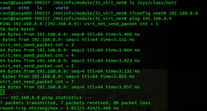

二、增加ping功能
下面是我画的一个网卡驱动程序框架。
所以此处我们增加一个发送数据包的函数 hard_start_xmit用于转发数据包。
1.在net_device结构体下定义hard_start_xmit。
vnet_dev->hard_start_xmit = vir_net_send_packet;
2.实现vir_net_send_packet函数
此处我们的代码只是增加一些打印语句,以便确定当我们ping的时候,是否会调用该函数。

实现效果:
ping 测试:

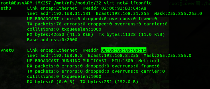

三、增加数据包的统计,设置MAC地址
有关于数据包的统计信息定义在net_device结构体的stats结构体下,主要是定义了收发数据包的个数,字节数,时间等。此处,我们就增加一个统计发送数据包的个数,以及字节数。
stats结构体如下:

设置mac地址
 1 static int virt_net_init(void)
 2 {
 3     /* 1. 分配一个net_device结构体 */
 4     vnet_dev = alloc_netdev(0, 'vnet%d', ether_setup);;  /* alloc_etherdev */
 6     /* 2. 设置 */
 7     vnet_dev->netdev_ops    = &virt_netdev_ops;
 9     /* 设置MAC地址 */
10     vnet_dev->dev_addr[0] = 0x08;
11     vnet_dev->dev_addr[1] = 0x89;
12     vnet_dev->dev_addr[2] = 0x89;
13     vnet_dev->dev_addr[3] = 0x89;
14     vnet_dev->dev_addr[4] = 0x89;
15     vnet_dev->dev_addr[5] = 0x11;
17     /* 设置下面两项才能ping通 */
18     //vnet_dev->flags           |= IFF_NOARP;
19     //vnet_dev->features        |= NETIF_F_NO_CSUM;
21     /* 3. 注册 */
22     //register_netdevice(vnet_dev);
23     register_netdev(vnet_dev);
24
25     return 0;
26 }
实现效果:

四、模拟回环网卡程序,实现数据包的收发过程
前面我们已经实现了转发数据包的功能,此处我们增加一个接受数据包的功能。

实现效果:
附驱动程序virt_net4.c

121     /* 设置下面两项才能ping通 */
122     vnet_dev->flags           |= IFF_NOARP;
123     vnet_dev->features        |= NETIF_F_NO_CSUM;
124
