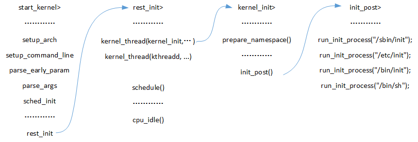

3. Linux内核初始化阶段
此阶段从start_kernel函数开始。start_kernel函数是所有Linux平台进入系统内核初始化的入口函数。它的主要工作是完成剩余与硬件平台相关的初始化工作,在进行一系列与内核相关的初始化之后,调用第一个用户进程init并等待其执行。至此,整个内核启动完成。
3.1 start_kernel函数的主要工作
start_kernel函数主要完成内核相关的初始化工作。具体包括以下部分:
(1)内核架构 、通用配置相关初始化
(2) 内存管理相关初始化
(3)进程管理相关初始化
(4)进程调度相关初始化
(5)网络子系统管理
(6)虚拟文件系统
(7)文件系统
start_kernel函数详解。
3.2 start_kernel函数流中的关键函数
(1)setup_arch(&command_line)函数
内核架构相关的初始化函数,是非常重要的一个初始化步骤。其中,包含了处理器相关参数的初始化、内核启动参数(tagged list)的获取和前期处理、内存子系统的早期初始化。
command_line实质是uboot向内核传递的命令行启动参数,即uboot中环境变量bootargs的值。若uboot中bootargs的值为空,command_line = default_command_line,即为内核中的默认命令行参数,其值在.config文件中配置,对应CONFIG_CMDLINE配置项。
(2)setup_command_line、parse_early_param以及parse_args函数
这些函数都是在完成命令行参数的解析、保存。譬如,cmdline = console=ttySAC2,115200 root=/dev/mmcblk0p2 rw init=/linuxrc rootfstype=ext3;解析为一下四个参数:
console=ttySAC2,115200      //指定控制台的串口设备号,及其波特率
root=/dev/mmcblk0p2 rw    //指定根文件系统rootfs的路径
init=/linuxrc                           //指定第一个用户进程init的路径
rootfstype=ext3                    //指定根文件系统rootfs的类型
(3)sched_init函数
初始化进程调度器,创建运行队列,设置当前任务的空线程。
(4)rest_init函数
rest_init函数的主要工作如下:
    1)调用kernel_thread函数启动了2个内核线程,分别是:kernel_init和kthreadd。kernel_init线程中调用prepare_namespace函数挂载根文件系统rootfs;然后调用init_post函数,执行根文件系统rootfs下的第一个用户进程init。用户进程有4个备选方案,若command_line中init的路径错误,则会执行备用方案。第一备用:/sbin/init,第二备用:/etc/init,第三备用:/bin/init,第四备用:/bin/sh。
    2)调用schedule函数开启内核调度系统;
    3)调用cpu_idle函数,启动空闲进程idle,完成内核启动。
