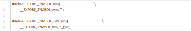

内核模块符号导出指的是在内核模块中导出相应的函数和变量,符号导出所使用的宏为E
XPORT_SYMBOL(sym)和EXPORT_SYMBOL_GPL(sym)。定义在 内核源码/include/linux/export.h文
件中(在module.h文件中已经对export.h进行引用,所以不需要单独引用export.h文件),详
细定义如代码清单5.1所示:
EXPORT_SYMBOL(sym)和EXPORT_SYMBOL_GPL(sym)两个宏使用方法相同,sym参数表示要
导出的函数或变量名称。
宏EXPORT_SYMBOL_GPL(sym)导出的内核模块符号只能被GPL许可的模块使用,因此绝
大多数情况都是使用EXPORT_SYMBOL(sym)宏进行内核模块符号导出。

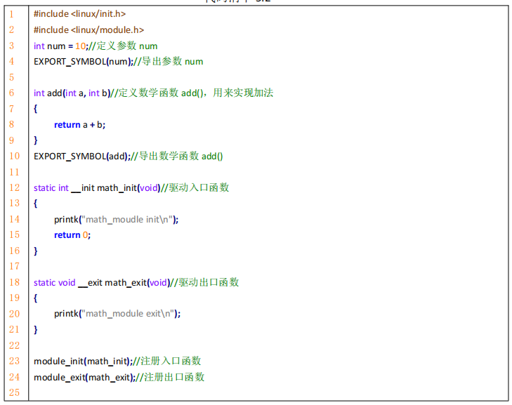

代码清单5.2是mathmodule.c代码。
代码清单5.2
代码清单5.2定义了一个int类型的num变量和add()数学函数,并使用EXPORT_SYMBOL
宏进行导出。

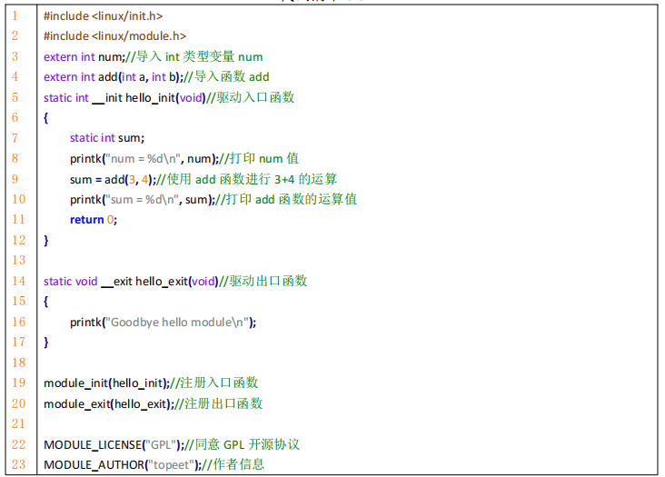

代码清单5.3是hello.c代码。
代码清单5.3
代码清单5.3中程序使用了在代码清单5.2中定义的int类型的变量num和add()函数,并
在驱动入口函数中打印相应了num的参数值并对add()函数进行了调用。

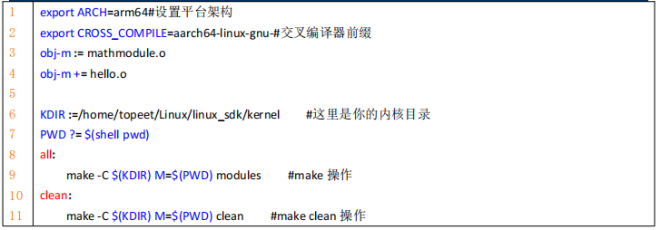

在mathmodule.c和hello.c的同一目录下创建Makefile文件,如图5.1所示。
Makefile文件内容如代码清单5.4所示:
代码清单5.4
这里要注意的是在hello.c代码中使用了mathmodule.c所导出的符号,所以mathmodule.c
要在hello.c之前进行编译,即Makefile中第3行和第4行代码顺序不能交换。
