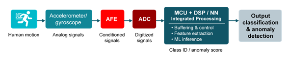

图 4 中的信号链框图展示了 AI 模型如何测量与分析手势。加速度计和陀螺仪之类的模拟传感器会捕获人体运动和方向;然后这些传感器通过信号链传递信号以进行预处理和测量。MCU 接收数据并运行 AI 模型,识别手腕突然抖动等特定手势。同样的概念适用于其他类型的数据,如心率、窦性心律和睡眠模式;只需要在系统设计中配备适当的传感器。
图 4 可穿戴手势识别应用的信号链框图

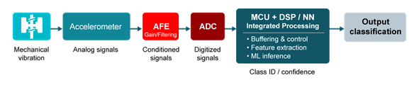

图 6 显示了用于测量电气波形和执行数据预处理任务以便为 AI 模型提供更清晰输入的信号链。此应用中的 MCU 使用用于电机故障分析的 AI 模型来及早检测异常,并向系统或操作人员发出预警。
图 6 工业电机中机械振动监测的信号链方框图
