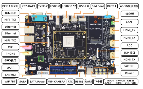

二、系统硬件架构
关键硬件选型建议:
·主控:迅为RK3588开发板(核心板+底板)。
·执行器:数字舵机(如Dynamixel)或带的,具体取决于机器狗的负载和精度要求。
·视觉:RealsenseD435i/D455(RGB-D相机,提供颜色和深度信息)。
·感知:2D/3D激光雷达(如思岚A1或速腾聚创的3D雷达),用于建图和避障。
·姿态:高性能IMU(如MPU6050/9250,BMI088),用于状态估计。
·:4G/模块(通过PCIe接口)或6模块,实现远程遥控和视频回传。
·:大容量(如6SLiPo)配合高效的-DC降压模块,为整个系统提供稳定供电。

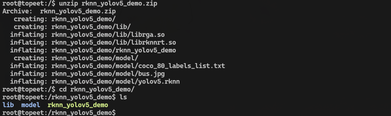

2.部署到开发板:将该文件拷贝到开发板上,并解压,解压完成如下图所示:

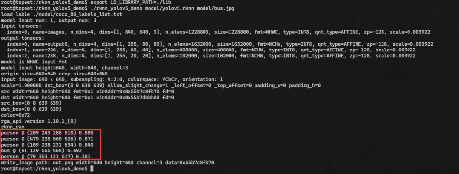

3.执行推理:然后进入该文件夹,使用以下命令运行可执行文件,实现图片的位置和种类识别,如下图
所示:
export LD_LIBRARY_PATH=./lib
./rknn_yolov5_demo model/yolov5.rknn model/bus.jpgwKgZO2kpFuqAbH0gAAOhC-t38ms582.png
4.查看结果:最后会在当前目录下生成推理完成的图片,如下图所示:
可以看到不同的人以及公交车就被识别了出来,证明模型推理成功。
