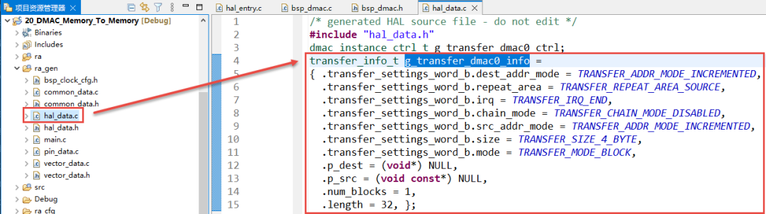

前面我们在FSP配置界面上的配置其实是保存在hal_data.c文件中。如下图所示。
我们完全可以在hal_data.c文件中找到定义好的数据,重新复制一份,再改个变量名,在此基础上重新配置各个参数。在本例程中也使用了这种方法,主要是为了使用宏去方便切换不同模式的配置代码,在代码中配置DMAC。在头文件“bsp_dmac_.h”中,默认定义了USE_MY_TRANSFER_INFOR_CONFIG来选择使用我们在代码里自定义的传输信息配置,但是现在让我们先注释掉这个宏定义,从而选择使用在FSP配置界面上的配置。
下面的是与我们之前在FSP配置界面上的配置等效的配置代码:
