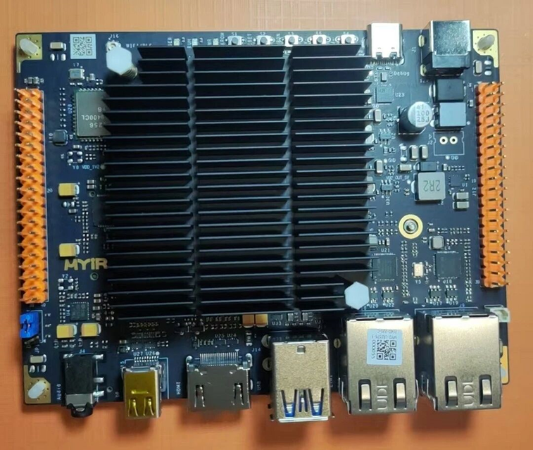

米尔基于RK3576 核心板开发板(MYD-LR3576)、外接鼠标、键盘和屏幕
图:米尔基于RK3576 系列核心板开发板

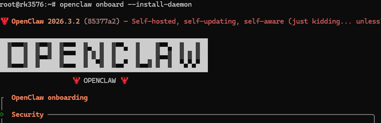

3.2. 配置openclaw
1). 执行配置指令
图3-1. 配置启动界面

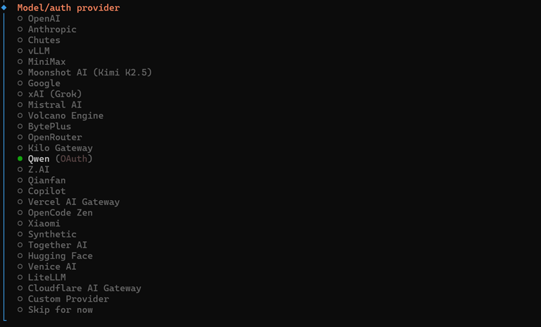

3). 模型选择
这里选择提供免费tokens次数的Qwen,或者直接使用其他已有api-key的模型。
图3-3. 模型选择

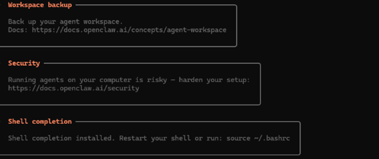

4). 配置完成界面
图3-4. 配置完成界面

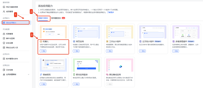

2). 添加机器人能力
图4-2. 添加机器人能力

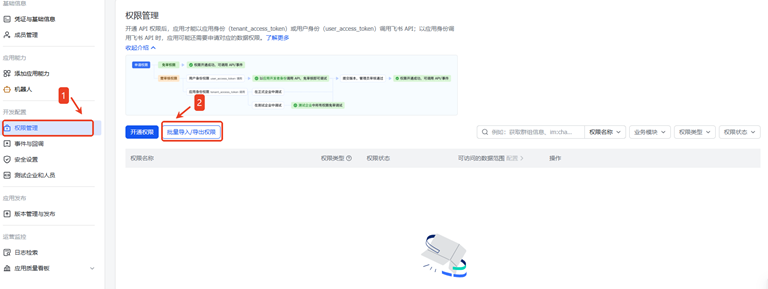

3). 配置应用权限
图4-3. 权限配置步骤

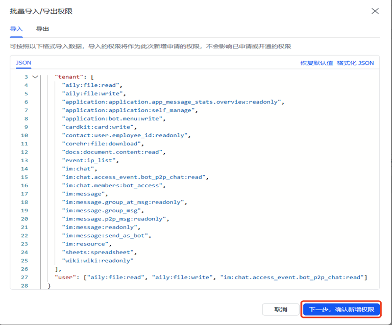

4). 导入JSON数据
图4-4. 导入JSON

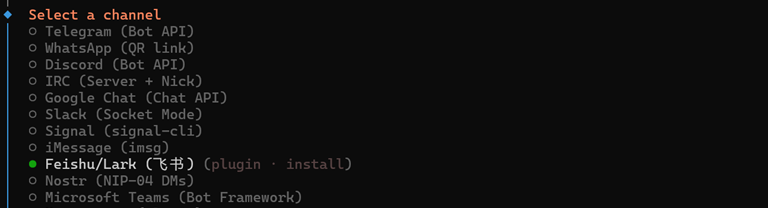

4.2. OpenClaw 接入飞书
1). 选择飞书通讯平台
图4-5. 选择飞书

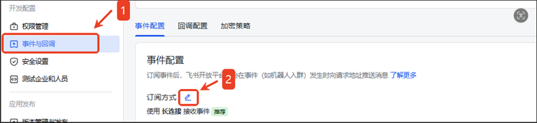

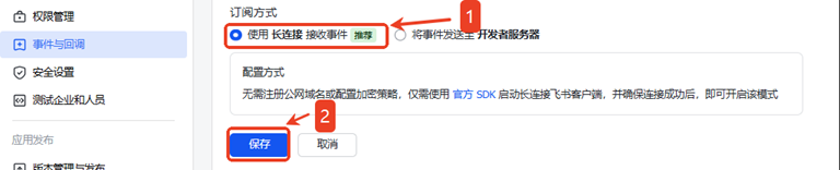

在飞书开放平台,添加长连接订阅方式。
图4-7. 添加订阅方式
图4-8. 添加长连接

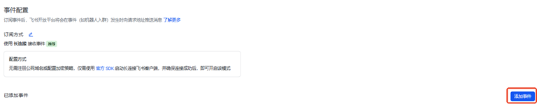

在同一界面中点击添加事件按钮,添加接收消息事件。
图4-9. 添加事件

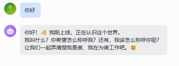

输入消息交互:
图5-1. 交互信息

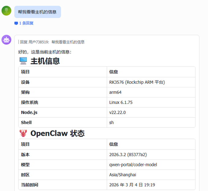

使用飞书通过openclaw查看部署板信息。
图5-2. 交互信息

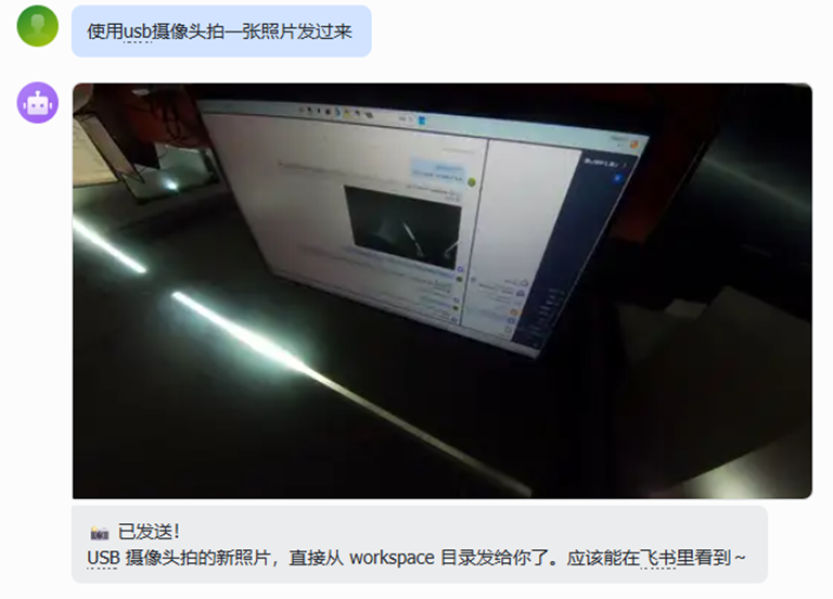

通过USB摄像头拍照并发送:
图5-3. 交互信息
