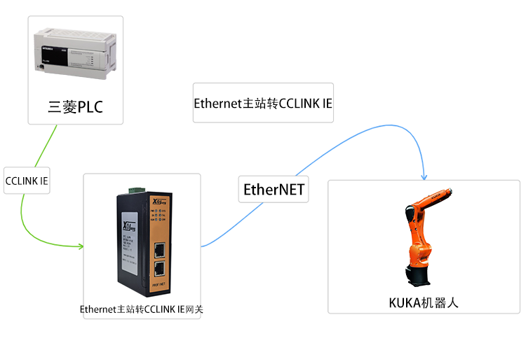

在工业现场中,客户的控制端设备采用三菱CCLINK协议,而现场设备端则支持其他通信协议。为确保通讯成功,需进行协议转换。现场通过部署小疆GW-EIPZ-CCIEC型CClink转EtherNET网关来实现这一转换,从而保障现场通讯的可靠性及工业现场的稳定性。下文将详细说明现场设备与控制端的配置过程。

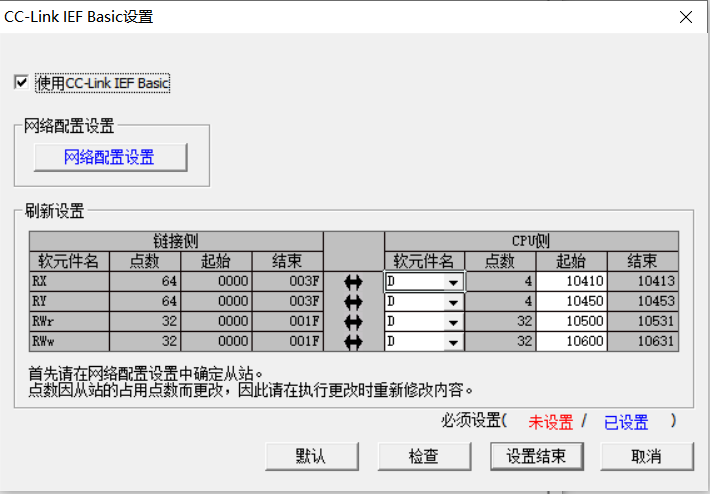

1、首先打开CCLink主站的配置软件,设置好主站CCLINK参数设置,满足现场的要求。
2、设置好CCLink主站映射地址为D区。

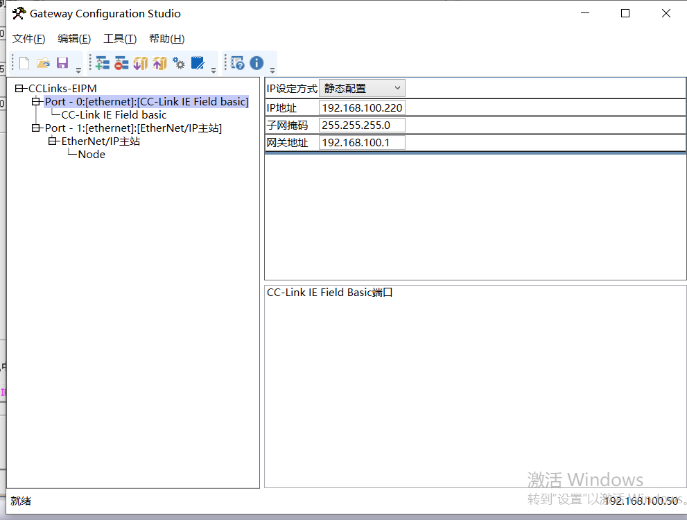

3、设置好CClink转EtherNET网关从站的IP地址以及逻辑站数等参数,保持和CCLink从站设置一致。

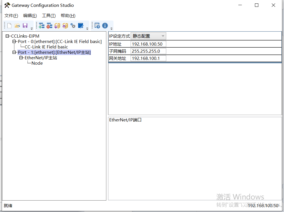

4、设置CClink转EtherNET网关EIP主站的IP地址。

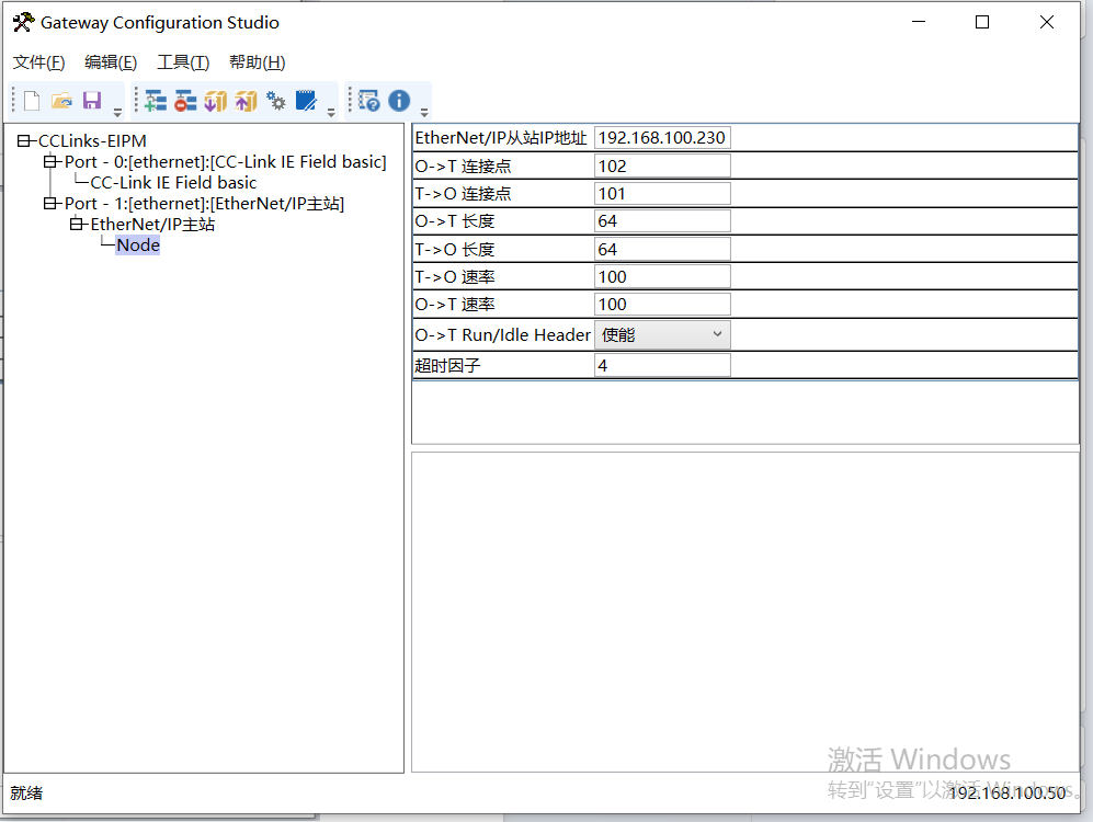

5、设置CClink转EtherNET网关EIP从站的配置参数。

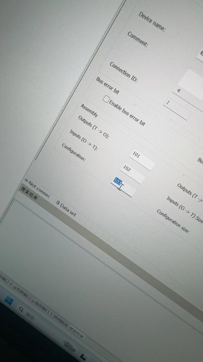

6、根据kuka从站设置填写对应参数,长度也与从站设置保持一致。
