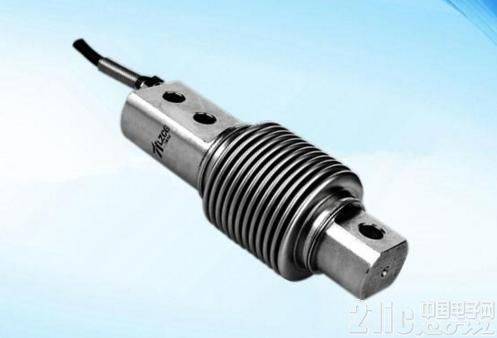

如使用现场的空间电磁场突然冲击或变化,致使在桥路网络上或信号传输线上激起相当量值的感应电势,会引起称重传感器输出波动。针对以上使用特性,使用单位应从电、环境温度、机械结构及机械操作等方面采取措施,减少或消除对传感器的影响。
称重传感器使用中的故障诊断与分析
电子衡器的故障现象总是在系统的终端显示仪表表现出来,故障现象表现后,不要盲目地乱拆称重传感器,应采用相应的方法找出故障点。无论是工程上使用的复杂电子衡器和测力系统,还是在实验室使用的试验装置,它们都是由一个或多个传感器、机械装置、系统中间接线盒、传输电缆和检测仪表组成。现场计控人员诊断传感器压故障时,首先应判断故障来自测量系统的哪个环节。可采用如下方法:
1、检查机械装置的安装状态,发现和排除明显的机械故障;
2、用一台同类型不同量程的高准确度小传感器当作标准信号发生器来测量判别显示器是否有故障;
3、打开中间接线盒,用一台正常的仪表分别检测每只传感器的工作状态,判断某只传感器是否有故障;
4、用电工三表或摇表检查电缆是否受伤。用以上方法缩小故障范围,找出有故障的传感器。对有故障的传感器应做进一步的测试与分析,并及时了解故障发生时的运行情况。这一点很重要,因为传感器引起故障常常与违规操作使用或机械装置异常或使用环境的变化等因素有关。
