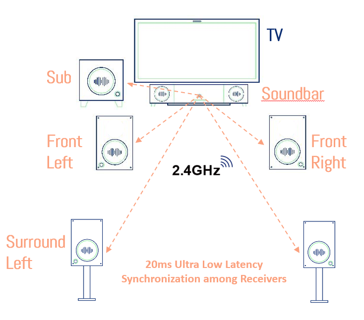

在一对4.1传输的应用中,一般用户都认为这是通过广播的方式完成的,其实不是。如上图右侧,音箱传输到每个设备的数据是不同的,如果采用广播形式,干扰会做不好,功耗也会比较大,另外一对多传输需要做到低延时,同时要保持声音传输的一致性和强抗干扰性。
既然TLSR951x可以实现一对多传输,泰凌为什么还要开发TL721x?原因是TL721x的产品架构更简单,通过一颗芯片可以实现一对多传输;另外,在20ms的低延时下,TL721采样率可以做到48KHz @24bit,音质的比特率达到96K 24bit,相位差在1KHz的情况下可以做到+/-0.15度。

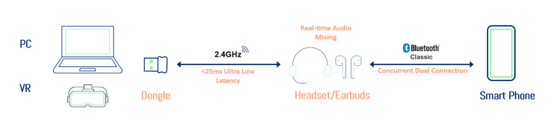

泰凌是市场上第一个提出单芯片多模混音的厂家,目前也是唯一一家可以实现在一颗芯片上实现双模在线混音基于Gaming TWS产品化落地的厂商,其它厂商目前都是通过两颗芯片实现。对比TLSR951x ,TL721x的采样性能更高,此方案是采用LC3 Plus+HR Codec完成的,采样率可以达到48KHz 24bit,在2.4G模式下,延时只有25ms。
这套设备如果和主机连接的是Bluetooth LE,泰凌可以做2.4G和Bluetooth LE的混音,如果主机连接的是Bluetooth,泰凌的产品可以做2.4G和Bluetooth 的混音,2.4G和Bluetooth 的混音在TLSR951x产品已经实现,新一代产品在音乐和音乐混音,音乐和电话混音的时候,音乐的音质都在48KHz 24bit,音质不会下降,这对在乎音质的用户非常友好。

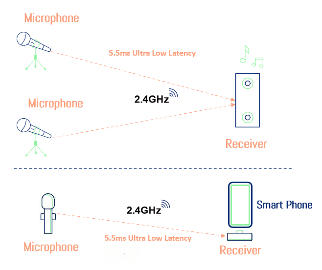

麦克风的应用比较多,包括手持麦克风、领夹麦克风等,相对领夹麦克风,手持麦克风更看重的是延时,市面上常见的是一发一收应用,四发一收、多发多收的需求也在逐渐出现,从上图可以看到,泰凌的两发一收延迟可以做到5.5ms延时,一发一收的延时低于5ms。另外,因为泰凌在音箱应用上已经积累了丰富的经验,因此在会议音箱应用中,泰凌在相位差、声音的一致性方面处理得很好。

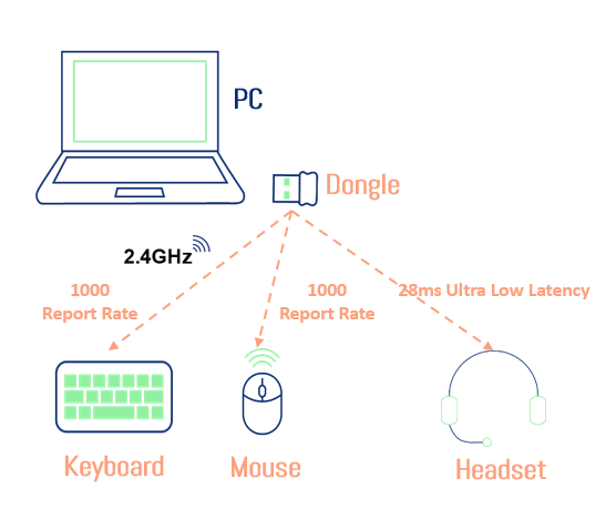

泰凌具有优势的方案是2.4G+Bluetooth 方案,上图的三合一方案基于客户的需求通过Dongle连接了三个设备:耳机、键盘、鼠标,在接Dongle的情况下,走的是私有2.4G的模式,如果不接Dongle,可以通过标准的蓝牙协议和主机连接。这个方案的优点是,游戏玩家只需要1个Dongle就能连接3个设备,而且达到游戏产品的性能。
