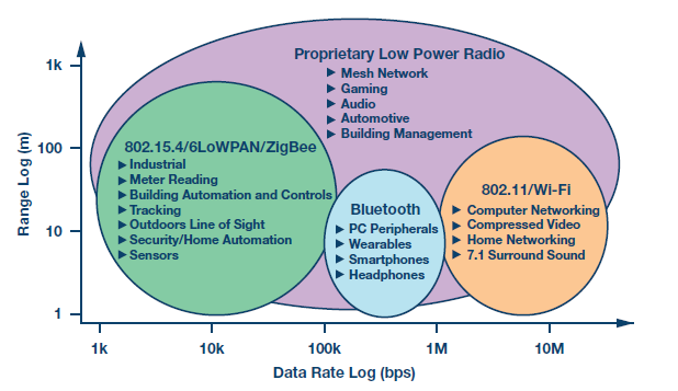

频段、通信协议与网络拓扑结构选择有诀窍
物联网无线传感器可以在蜂窝基础设施中使用特许执照频段,但这些设备可能非常耗电。在车载远程信息处理这个应用示例中,需要采集移动信息,所以,短程无线通信并不可行。然

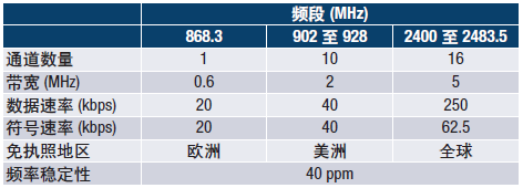

而,许多其他低功耗工业应用通常选择会占用ISM频段中免执照频谱。IEEE 802.15.4低功耗无线标准可能是诸多工业物联网应用的理想选择,该标准的工作频段为2.4 GHz、915 MHz和868 MHz ISM,总共有27个通道可以用于射频通道多次跳跃。
蓝牙低能耗(BLE)是一种功耗大幅减小的解决方案,它不是文件传输的理想选择,却更适合小块数据。其主要优势是与竞争技术相比,已与移动设备广泛集成,所以更具普遍性。蓝牙4.2核心规范采用高斯频移调制,工作频段为2.4 GHz ISM,范围为50米至150米,数据速率为1 Mbps。
IEEE 802.15.4 频段与通道分配

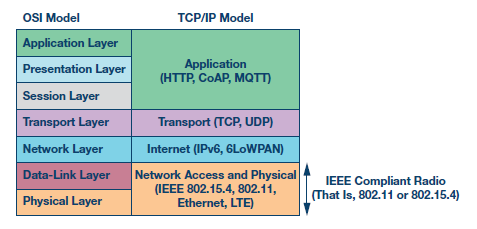

通信协议则是通信系统中用来格式化数据和控制数据交换的一组规则和标准。开放系统互连(OSI)模型将通信分解成不同的功能层,以便更容易地实现可扩展的互操作型网络。OSI模型有七个层次:物理(PHY)层、数据链路层、网络层、传输层、会话层、表示层和应用层。
OSI与TCP/IP模型
