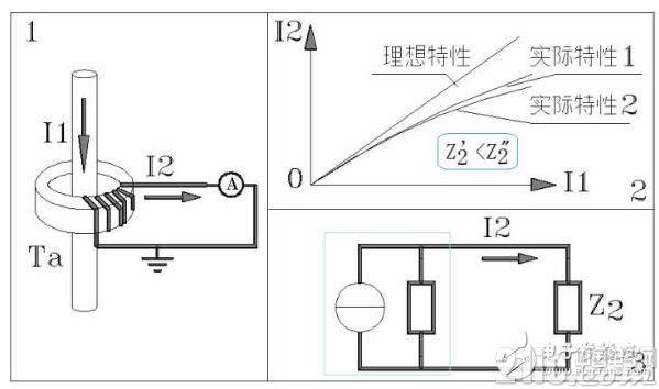

电流互感器,那可是很不一样了。以下简单描述一下电流互感器的特性:
我们来看下图:
我们看图1:
电流互感器一次绕组的阻抗远远小于负载阻抗,故对一次系统电流的影响可以忽略不计,故此认为互感器一次绕组中的电流就是真实的一次系统电流。
我们知道,互感器二次绕组电流与一次绕组电流之比等于一次、二次绕组的匝数比。因此,我们可以通过二次绕组电流大小来推算出一次系统电流的大小。
电流互感器二次绕组的阻抗很大,但二次回路的负载阻抗很小,所以:电流互感器相当于一台接近于短路运行的变流器。
我们看图2和图3:
电流互感器的传变特性具有非线性特征:当一次电流越大时,实际传变特性与理想传变特性的偏差越大,误差也因此越大。
注意这一点与铁芯非线性特性有关。
另外,电流互感器的二次侧类似于一个有非线性内阻抗的电流源,且电流源电流与一次电流之比恒等于变比。
由于我们只能测量到经过内阻抗分流后的电流I2,负载阻抗越大,内阻抗分流所占的分量就越多,误差也因此越大。
我们都知道恒流源的电压是由外电阻决定的。对于图3,若外接阻抗Z2越大,则其上的电压就越高。特别地,若电流互感器二次回路开路,此时电流互感器输出的电压最高,会严重地伤害人身安全。所以,电流互感器二次回路必须接地。
电流互感器的误差曲线叫做10%误差曲线,是电流互感器的一项很重要的指标。
由此可见,电流互感器与电压互感器不能互换,也绝不能互相替用。
