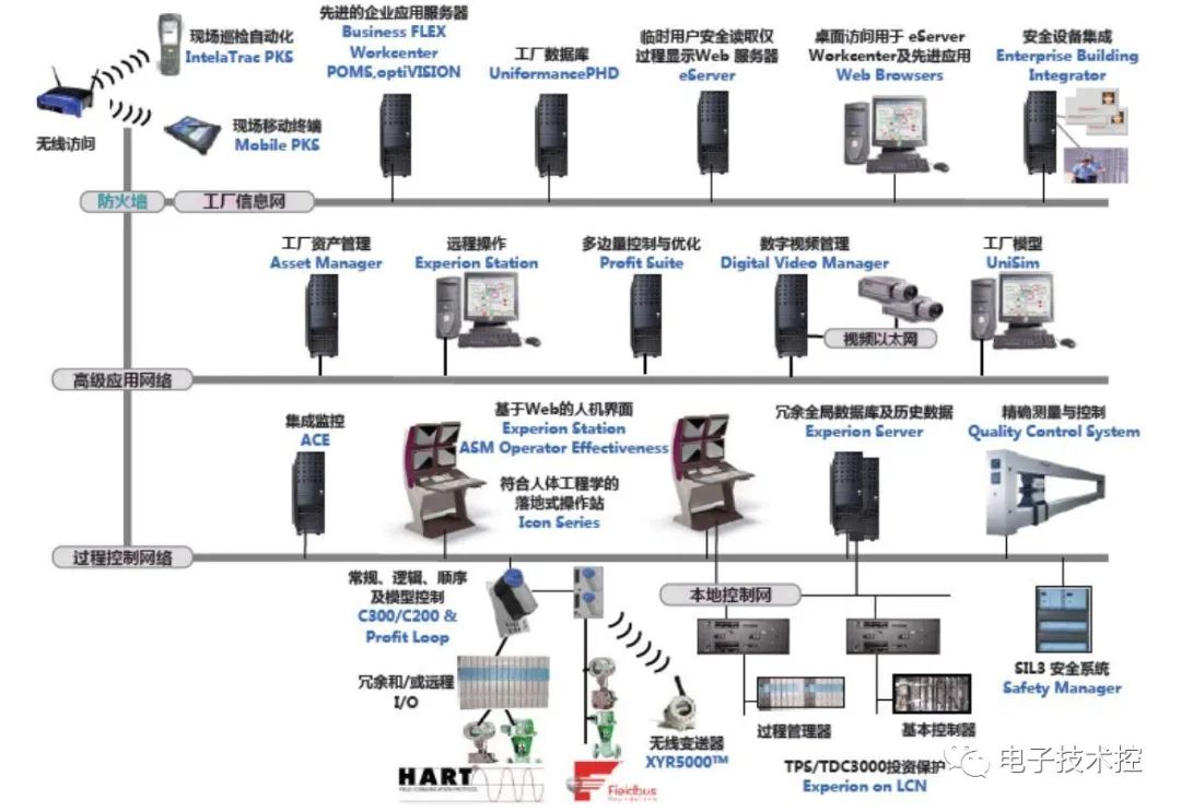

DCS设计的理念是分散控制,集中管理,分级管理,配置灵活,组态方便。 DCS系统的特点: 高可靠性,因它基于多台计算机控制,且系统架构采用了硬件冗余,网络容错设计,即使某个硬件出现故障,系统也能在ms级恢复,不会影响系统的正常运行。 开放性,因它采用开放式,标准化,模块化,网络化设计,当需要增加或者改变一些功能时,可以通过增改硬件配置的方式实现要求。 灵活性,当控制要求变更时,可以通过编程软件实现各种逻辑控制,复杂的算法,图形化显示等功能要求。 控制功能强大,它的控制算法丰富,具有多种PID控制功能,如串级控制,前馈控制等,支持高级语言,可以编写更为复杂的算法。 DCS的结构:

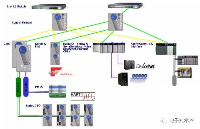

从上图中可看出按照结构划分为:过程控制级、操作维护级和管理层级。过程控制级主要由过程控制器、I/O组件和现场仪表组成,是系统控制功能的主要现场实施部分。操作维护级包括:操作员站,工程师站,以及数据维护站,完成系统的操作,组态,以及数据的存储。管理层级主要是指工厂管理信息系统(MIS系统),企业资源计划即 ERP (Enterprise Resource Planning),作为DCS更高层次的应用。 目前常见的DCS有哪些? 国外:霍尼韦尔EPKS,西门子PCS,艾默生Deltav和Ovation,横河CENTUM,ABB的AC800F等等; 国内:和利时,浙大中控,上海新华,南京科远,国电智深,杭州优稳等等; 下面以霍尼韦尔PKS的C300介绍过程控制级: 1,C系列卡件的系统结构图
从上往下硬件为:C系列 Control Firewall 控制防火墙,支持冗余,8+1 口(FTE 交换机),具有广播信息风暴抑制,控制器不受上层 IP 网络通讯量的影响,也可以选择光纤接口

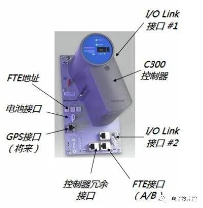

然后是C300控制器,如图具有多种接口,主要实现如下功能:上位通讯,Peer to Peer 点对点通讯,IOLINK 1 IO 通讯,IOLINK 2 IO 通讯,确定性控制执行环境

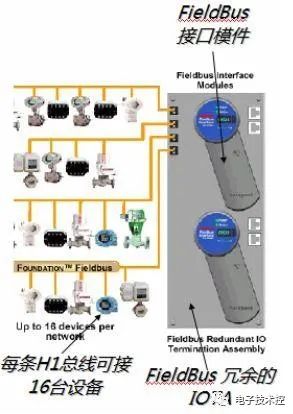

然后是现场总线模块,总线接口卡支持冗余,可独立于控制器运行,支持 4 条 H1 总线,每条 H1 总线可接 16 台设备,
然后是输入输出卡件,主要有四种,数字输入,数字输出,模拟量输入,模拟量输出,都支持冗余配置,模拟量模块支持HART协议,

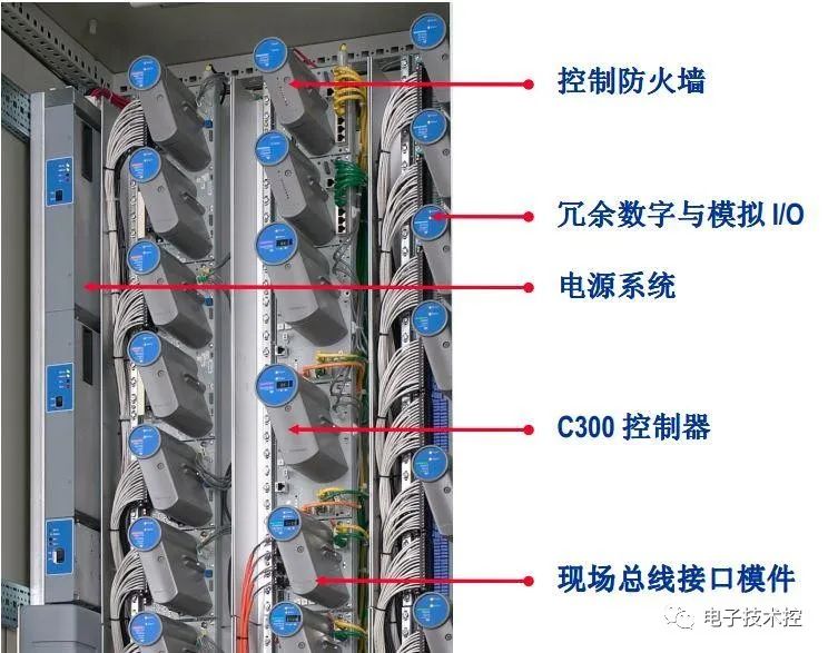

然后是电源系统,垂直设计,支持 C 系列卡件,可以选择冗余的电源系统
然后是机柜设计部分,采用垂直设计,利于散热,接线方便,结构紧凑
