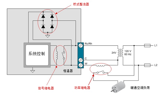

有两种电源可供恒温器使用:电池和24VAC电源。恒温器需要电池供电不中断运行。非常重要的一点是,这些电池所消耗的能量尽可能低,但即使您将耗电量降至最低,用户使用起来仍感不便,因为电池需要不时更换。为了降低更换频率,您可使用24 VAC电源。当系统中C线不可用时,图1所示的桥式整流器可通过负荷将交流(AC)电压转换成一个直流(DC)电压。
图1:带暖通空调负荷的单恒温器信号中继连接
暖通空调负荷(压缩机、风扇、气体阀等)关断期间,信号继电器的触点断开。当触点打开时,整流桥的端子看到HVAC变压器的电压为24VAC,并将交流电源转为直流电源,如先前所述。由此得到的直流电压被用于驱动恒温器或子电路。
暖通空调负荷导通期间,信号继电器的触点闭合。当触点关闭时,跨过整流桥端子的电压降到零。这样无需将24VAC用作电源,因此恒温器的电池电源必须控制电路。操作机电继电器所需电流的范围从几十到几百毫安不等,它可对电池寿命产生显著影响。

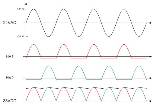

图3所示为对应于图2中颜色编码二极管所得的整流波形。在整流桥的输出连接一个大小合适的电容器可消除最终波形的电压纹波。然后,您可将控制系统的直流电压降到期望电压。
图3:全波整流波形
使用SSR可让HVAC系统充分为恒温器供电,降低了电池的功率使用率。SSR关闭时,HV1和HV2管线将看到全24VAC电压,并在整流桥的输出提供一个恒定33VDC电压。SSR接通时,它仍可能通过短时开/关状态进行循环,从而再次为供电电容器充电。这一设计可大大降低恒温器电池的能量要求,进而降低电池更换频率。
