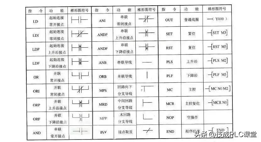

取指令与输出指令(LD/LDI/LDP/LDF/OUT)
(1)LD(取指令) 一个常开触点与左母线连接的指令,每一个以常开触点开始的逻辑行都用此指令。
(2)LDI(取反指令) 一个常闭触点与左母线连接指令,每一个以常闭触点开始的逻辑行都用此指令。
(3)LDP(取上升沿指令) 与左母线连接的常开触点的上升沿检测指令,仅在指定位元件的上升沿(由OFF→ON)时接通一个扫描周期。
(4)LDF(取下降沿指令) 与左母线连接的常闭触点的下降沿检测指令。
(5)OUT(输出指令) 对线圈进行驱动的指令,也称为输出指令。
取指令与输出指令的使用说明:
1)LD、LDI指令既可用于输入左母线相连的触点,也可与ANB、ORB指令配合实现块逻辑运算;
2)LDP、LDF指令仅在对应元件有效时维持一个扫描周期的接通。
3)LD、LDI、LDP、LDF指令的目标元件为X 、Y 、M 、T、C、S;4)OUT指令可以连续使用若干次(相当于线圈并联),对于定时器和计数器,在OUT指令之后应设置常数K或数据寄存器。
5)OUT指令目标元件为Y、M、T、C和S,但不能用于X。
触点串联指令(AND/ANI/ANDP/ANDF)
(1)AND(与指令) 一个常开触点串联连接指令,完成逻辑“与”运算。
(2)ANI(与反指令) 一个常闭触点串联连接指令,完成逻辑“与非”运算。
(3)ANDP 上升沿检测串联连接指令。
(4)ANDF 下降沿检测串联连接指令。
触点串联指令的使用的使用说明:
1)AND、ANI、ANDP、ANDF都指是单个触点串联连接的指令,串联次数没有限制,可反复使用。
2)AND、ANI、ANDP、ANDF的目标元元件为X、Y、M、T、C和S。
3)OUT M101指令之后通过T1的触点去驱动Y4称为连续输出。
触点并联指令(OR/ORI/ORP/ORF)
(1)OR(或指令) 用于单个常开触点的并联,实现逻辑“或”运算。
(2)ORI(或非指令) 用于单个常闭触点的并联,实现逻辑“或非”运算。
(3)ORP 上升沿检测并联连接指令。
(4)ORF 下降沿检测并联连接指令。
触点并联指令的使用说明:
1)OR、ORI、ORP、ORF指令都是指单个触点的并联,并联触点的左端接到LD、LDI、LDP或LPF处,右端与前一条指令对应触点的右端相连。触点并联指令连续使用的次数不限;
2)OR、ORI、ORP、ORF指令的目标元件为X、Y、M、T、C、S。
块操作指令(ORB / ANB)
(1)ORB(块或指令) 用于两个或两个以上的触点串联连接的电路之间的并联。
ORB指令的使用说明:
1)几个串联电路块并联连接时,每个串联电路块开始时应该用LD或LDI指令;
2)有多个电路块并联回路,如对每个电路块使用ORB指令,则并联的电路块数量没有限制;
3)ORB指令也可以连续使用,但这种程序写法不推荐使用,LD或LDI指令的使用次数不得超过8次,也就是ORB只能连续使用8次以下。
(2)ANB(块与指令) 用于两个或两个以上触点并联连接的电路之间的串联。
ANB指令的使用说明:
1)并联电路块串联连接时,并联电路块的开始均用LD或LDI指令;
2)多个并联回路块连接按顺序和前面的回路串联时,ANB指令的使用次数没有限制。也可连续使用ANB,但与ORB一样,使用次数在8次以下。
置位与复位指令(SET/RST)
(1)SET(置位指令) 它的作用是使被操作的目标元件置位并保持。
(2)RST(复位指令) 使被操作的目标元件复位并保持清零状态。SET、RST指令的使用,当X0常开接通时,Y0变为ON状态并一直保持该状态,即使X0断开Y0的ON状态仍维持不变;只有当X1的常开闭合时,Y0才变为OFF状态并保持,即使X1常开断开,Y0也仍为OFF状态。
SET 、RST指令的使用说明:
1)SET指令的目标元件为Y、M、S,RST指令的目标元件为Y、M、S、T、C、D、V 、Z。RST指令常被用来对D、Z、V的内容清零,还用来复位积算定时器和计数器。
2)对于同一目标元件,SET、RST可多次使用,顺序也可随意,但最后执行者有效。
