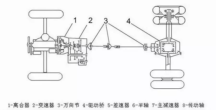

1、机械式传动系一般组成及布置示意(见图2所示)。
图2 发动机前置、纵置,后轮驱动的布置示意 传统的发动机纵向安装在汽车前部,后桥驱动的4×2汽车布置示意图。发动机发出的动力经离合器、变速器、万向传动装置传到驱动桥。在驱动桥处,动力经过主减速器、差速器和半轴传给驱动车轮。
