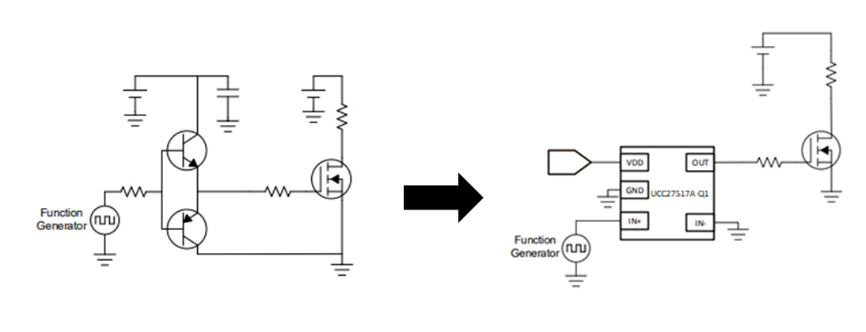

过去,使用双极结型晶体管(BJT)图腾柱驱动低侧配置中的电源开关。但是,由于栅极驱动器IC的诸多优势及其附加特性,它日益取代了这些分立式解决方案。图2显示了典型BJT图腾柱配置与典型栅极驱动器IC。
图 2:BJT图腾柱(左)与栅极驱动器芯片UCC27517A-Q1(右)
分立式电路的一个显著缺点是它不提供保护,而栅极驱动器IC集成了对于确保可预测和稳定的栅极驱动非常重要的功能。UCC27517A-Q1 符合汽车级 AEC-Q100 标准,内置欠压锁定 (UVLO) 功能。这个集成功能会钳制UCC27517A-Q1的输出,从而防止开关及其输出端的MOSFET上出现漏源极电压。电源电压达到UVLO上升阈值之后,驱动器可以向电源开关提供电流。
相比之下,BJT图腾柱允许MOSFET产生压降,但漏极电流会显著上升。电流上升会导致功耗过大,并可能损坏MOSFET。

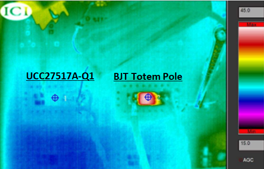

图3显示了在3.3V启动时两个MOSFET的热感图像。左侧是由UCC27517A-Q1驱动的MOSFET,右侧是由BJT图腾柱驱动的MOSFET。由于BJT图腾柱未集成UVLO,所以会因功耗增加而使MOSFET过热
图3:UCC27517A-Q1驱动的MOSFET(左)和BJT图腾柱驱动的MOSFET(右)在3.3V启动时的热感图像
