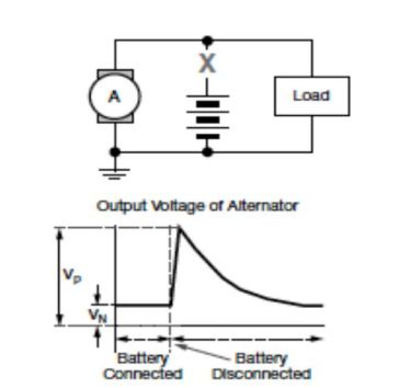

由于事件中涉及大量能量,“抛负载”是电源瞬变中最关键的。它发生在交流发电机为电池充电并且与电池的连接失败时。这类似于任何其他电力电子情况,其中电源具有断开的高电流负载。系统需要一定的时间才能根据反馈回路瞬态响应从瞬态加载-卸载条件中恢复,以使系统重新进入闭环电压调节。在此期间,如果未应用 TVS 设备,则会出现过压情况。对于瞬态保护,设计人员的选择是 TVS 。由于这种电池断开,连接到交流发电机的其他负载会在电源线中出现过电压。这个过电压的电压峰值可达120V,过电压衰减的时间最长可达400ms。它通常在 12 V 车辆中停留在 40 V,在 24 V 系统中停留在大约 60 V。峰值的强度取决于许多因素,包括交流发电机的转速和断开前提供给电池的电流。
抛负载TVS是汽车电气模块必不可少的保护装置。其目标主要是通过抑制负载突降模式期间产生的浪涌电压来保护电子系统。各种汽车标准规定了一种标准形式的负载释放脉冲,汽车电子元件可以在其上设计。

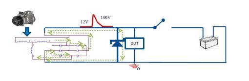

TVS 二极管的目的是在标称阶段没有影响,然后在高压瞬变的情况下立即将电流转移到大地。识别 TVS 的一些参数是反向工作最大电压 (VRWM)、击穿电压 (VBR)、峰值脉冲电流 (IPP)。反向工作最大电压被定义为可以施加到 TVS 二极管上的电压,以确保在整个过程或温度下,二极管不会传导大量电流。相反,击穿电压 (VBR) 是 TVS 二极管开始传导电流的电压。峰值脉冲电流 (IPP) 被定义为在二极管本身过热和失效之前可以分流的最大浪涌电流(图 1)。
图 1:减轻电池断开影响所需的 TVS 设备 [来源:台湾半导体]

TLD 系列可以添加到台湾半导体提供的广泛的 AEC-Q 部件产品组合中。这些设备完全符合 AEC-Q101 标准,符合 ISO7637-2/ISO16750-2 浪涌规范和 IEC 61000-4-2(级别:4)/ISO 10605(级别:L4)静电放电规范。具有适用隔离电压的系列器件还满足日本的 JASO A-1 (14V) 和 JASO D-1 (27V) 抛负载要求。所有 TLD 系列设备均符合 RoHS 指令 2011/65/EU 和 WEEE 2002/96/EC,根据 IEC 61249-2-21 不含卤素,符合 J-STD-020 的 1 级湿度敏感度. 此外,TSC 可根据客户的规格提供定制测试(图 2)。
图 2:ISO 16750-2 抛负载测试 [来源:台湾半导体]
