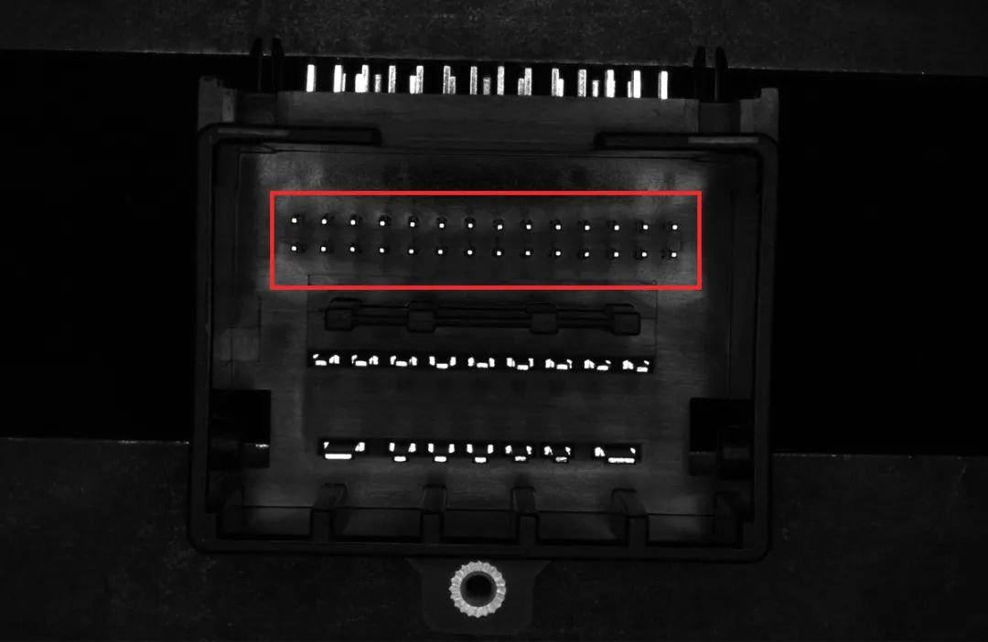

汽车连接器针脚检测
● 使用光源:LTS-3RN12090-R
● 检测汽车连接器针脚,使用高角度环形光垂直照射,使针尖部分的轮廓明显,有利于机械手的抓取跟对位。

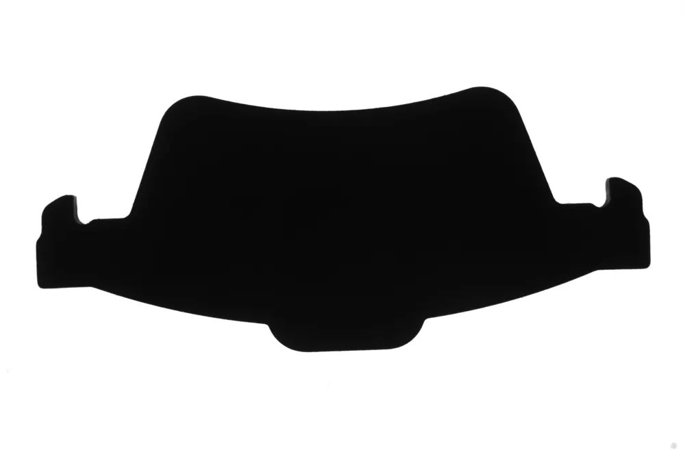

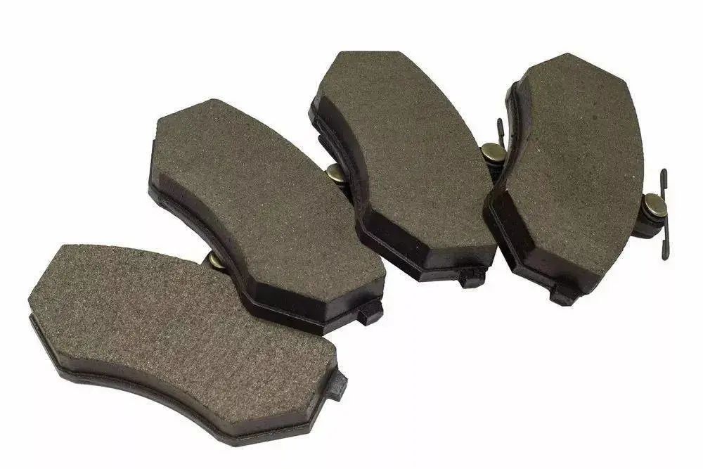

汽车刹车片轮廓检测
● 使用光源:LTS-3FT250250-W ● 检测刹车片的轮廓,判断物料是否正确,跟装配方向是否一致,同时需要精确的定位,使用背光源可清晰的呈现轮廓。

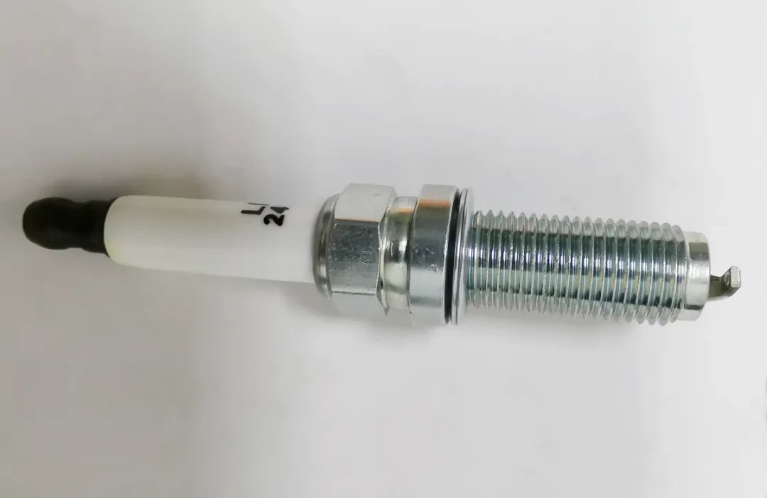

汽车火花塞螺纹缺陷检测
● 使用光源:LTS-2SDL260-W ● 检测火花塞螺牙缺陷,火花塞为圆柱形,使用线阵相机可良好展开螺牙,使用隧道线光源可使整个螺牙照射均匀,缺陷凸显。

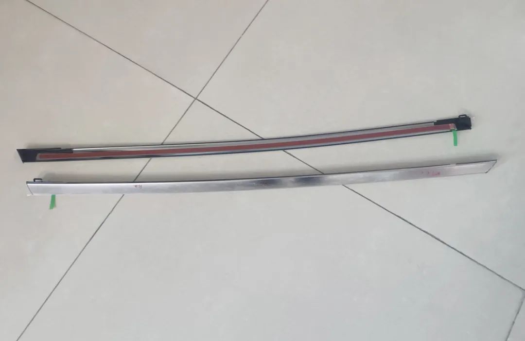

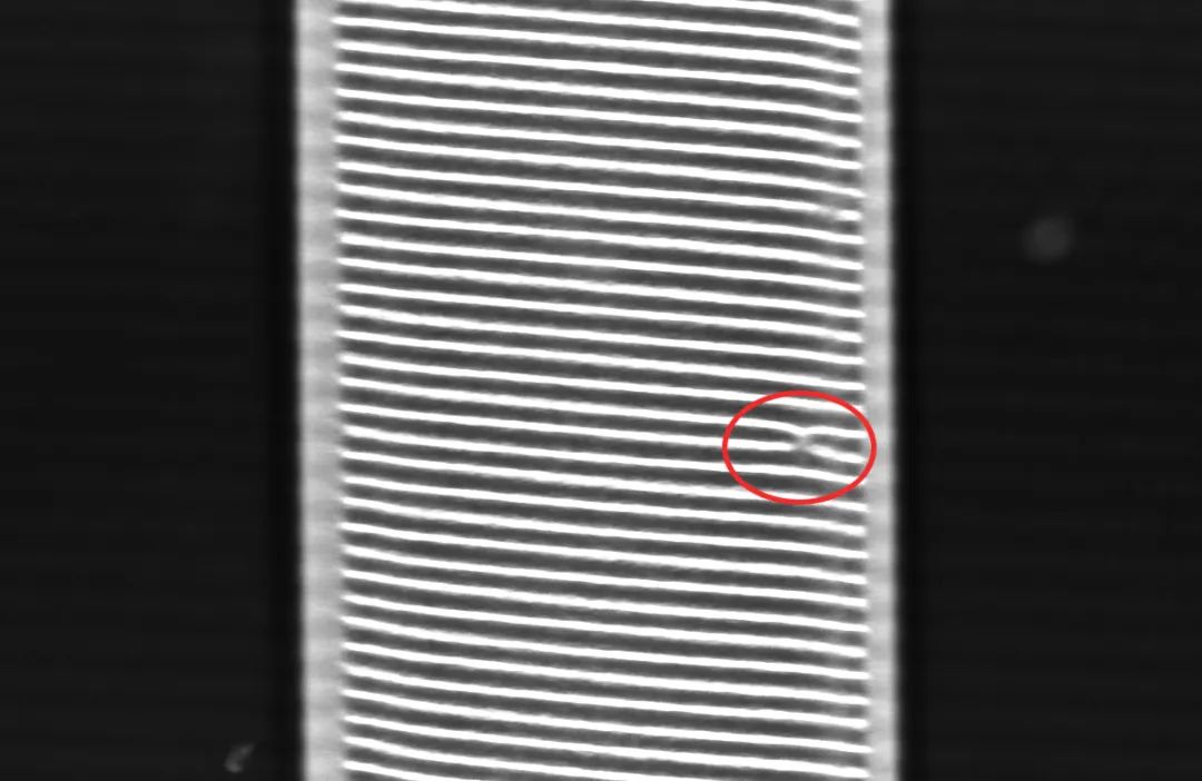

汽车反光条不良检测
● 使用光源:LTS-LFM100-W ● 汽车反光条在汽车上应用较多,但这类高反光物也是缺陷检测难点,使用栅格平面无影光源可良好凸显缺陷,其通过线条的变形位置来判断出缺陷。

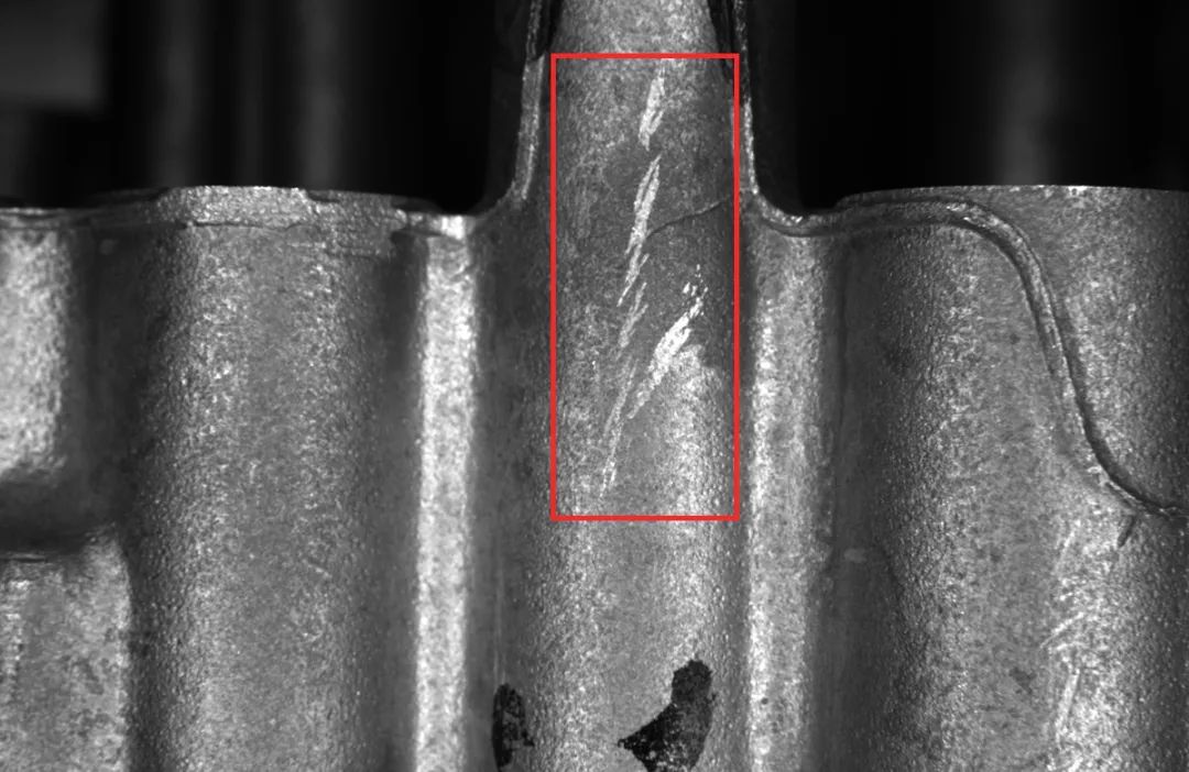

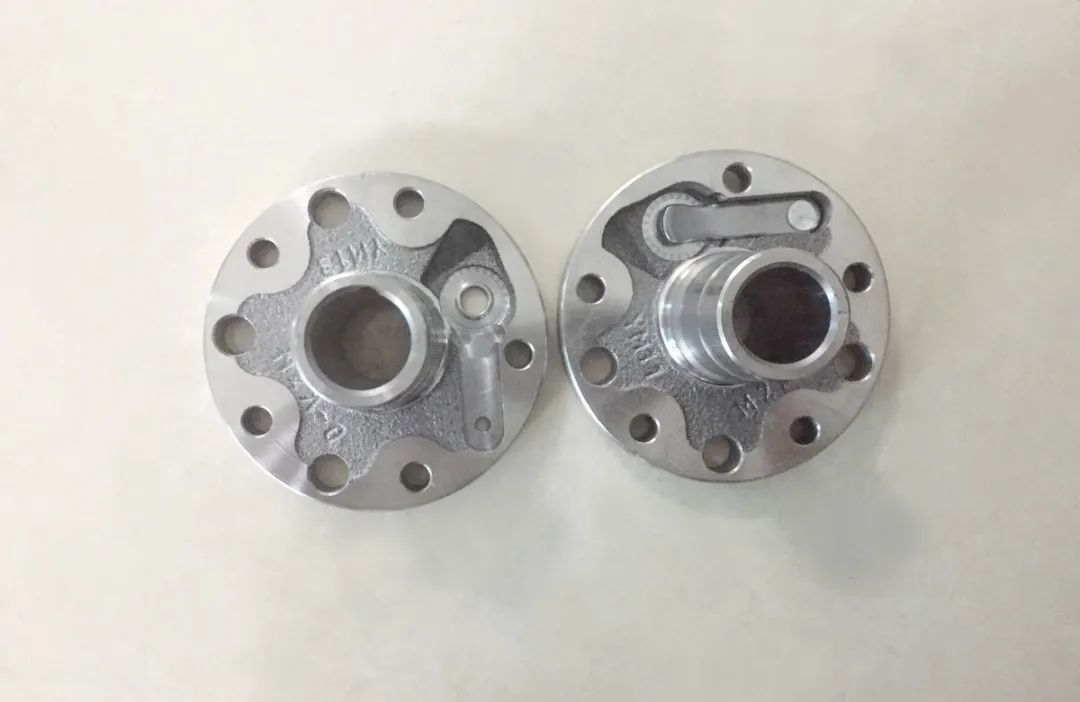

变速箱铸造件表面缺陷检测
● 使用光源:LTS-2HPR180-W ● 铸造件表面为磨砂,有缺陷的位置是光滑的,沙眼会呈现黑色。因铸造件都是大件,一次很难做到全检,需机械手移动光源相机多次检测,使用环形无影光源,可良好凸显其缺陷。

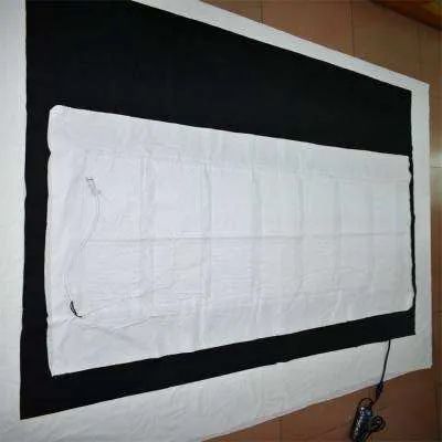

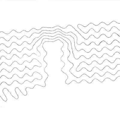

方向盘加热线路检测
● 使用光源:LTS-4FT200200-IR850 ● 方向盘套有一层纤维层,发热导线位于纤维层中间,正面光无法检测,使用红外背光穿透纤维层,使线路清晰呈现。

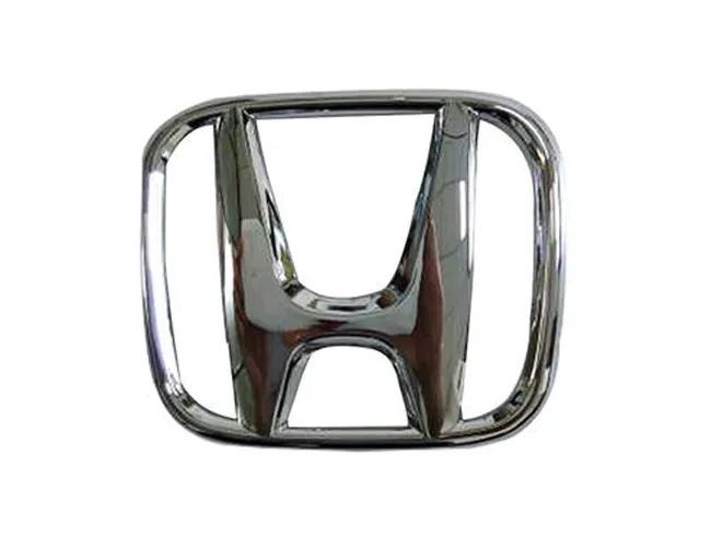

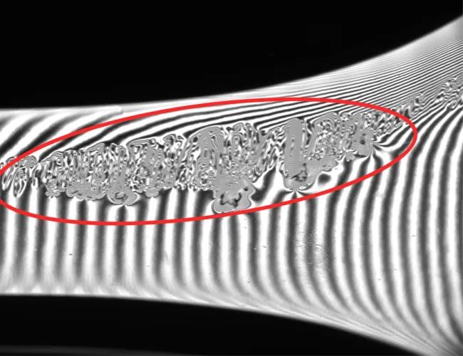

汽车车标表面缺陷检测
● 使用光源:LTS-LFM100-W ● 汽车车标大多数都是镀铬反光产品,表面非常光滑,而且现状不规则,使用栅格平面无影光源可良好凸显缺陷,通过栅格的变形凸显出缺陷特征。
