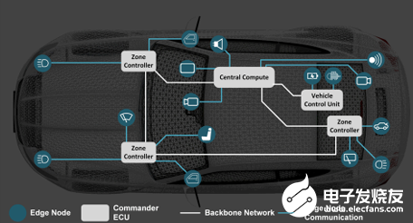

汽车车载网络不断发展,以支持软件定义车辆 (SDV) 中的新功能。随着软件整合到更少的电子控制单元 (ECU) 中,以增强车辆各个平台的可扩展性并简化无线 (OTA) 更新,一种新颖的远程控制边缘概念不仅优化布线,而且支持可扩展的边缘节点软件。边缘节点是对特定功能进行实时控制的专用 ECU,例如用于外部照明的前照灯模块或用于门锁、车窗和侧后视镜的控制模块。这些节点在整个车载网络中接收来自命令器 ECU(区域控制器,域控制器或中央计算)的命令。
边缘节点对本地硬件控制进行管理,它监测温度、压力或位置传感器以提供控制环路反馈,同时通过负载驱动器(包括半桥以及高侧和低侧开关)直接控制电机和电磁阀等机械执行器。图 1 展示了区域架构中边缘节点和命令器 ECU 之间的差异。
图 1. 包括命令器 ECU 和多个边缘节点的汽车区域架构

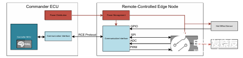

图 3 展示了远程控制边缘节点方框图。这种架构将 HAL 和实时执行器上行移入命令器 ECU 的 MCU 中,完全消除了边缘节点 MCU。控制器 MCU 现在可以发送包括器件通信协议帧或外设控制(SPI、I2C、UART、PWM 输出控制、ADC 采样或 GPIO)的命令。
对于车窗升降应用,控制器通过网络发送嵌入到标准通信协议数据有效载荷(CAN FD Light 或 10BASE-T1S)中的直接控制数据(SPI 电机驱动器命令和 PWM 输出设置)。边缘节点中的通信桥接器提取这些协议数据有效载荷并在相应的 GPIO引脚上输出 SPI 帧和 PWM 信号。对于传感器反馈,该桥接器对内部或外部 ADC 和霍尔效应传感器数据进行采样并将数据发送回命令 ECU 以完成控制环路。
图 3. 与命令器 ECU 进行通信的远程控制边缘节点方框图

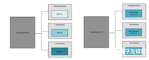

软件集中化还提高了可扩展性。开发人员可以仅为上游命令器 ECU 创建软件,同时实现边缘节点中硬件的标准化。这种标准化简化了多个节点和 ECU 间的车辆基础设施,而无需使用专用边缘硬件。
图 4 将传统方法(每个边缘节点模块使用不同供应商提供的不同 MCU,需要跨多个平台进行软件开发和管理)与远程控制边缘方法(图 4 中的标签“RCE 解决方案 A、B 或 C”代表多个供应商提供的无软件选项)进行了对比。基于标准的解决方案具有额外的优势,因为无论是哪家远程控制边缘解决方案供应商,命令器 ECU 的软件都保持一致。
图 4. 远程控制边缘节点与传统边缘节点的硬件可扩展性

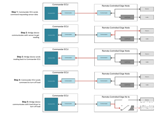

延迟是一项重大设计挑战。来自边缘的数据必须上行,在上游进行决策并由边缘处理,然后下行返回边缘进行实施,这会增加实时控制环路的延迟。图 6 展示了这种负载检测和控制过程。传统边缘节点只需要完成第 2 步和第 5 步,而远程控制边缘解决方案实现了智能操作或自主轮询等功能来减少延迟。智能操作允许桥接器件自动传送传感器数据,而无需命令器 ECU 初始提示,从而省略了第 1 步。自主轮询使桥接器件能够自动对传感器采样并将读数存储到缓冲器。因此,可以在其他步骤期间执行第 2 步,这有助于进一步减少延迟。
图 6. 增加延迟的远程控制边缘节点的通信步骤

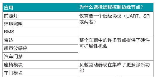

远程控制边缘技术在照明、电池管理系统(BMS)、高级驾驶辅助系统(ADAS)、汽车门禁和车身电机等众多应用中提供价值。表 1 列出了这些应用和远程控制边缘节点的优势。
表 1. 各种远程控制边缘节点应用以及它们为什么非常适合

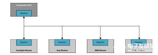

远程控制协议解决方案包括 10BASE-T1S、CAN FD Light 和 UART over CAN。这些协议以半双工模式运行,允许两个器件之间进行非同步双向数据传输。半双工支持多点功能,即两个以上器件在同一条总线上通信,只需要命令器 ECU 中的一个网络器件与多个边缘节点交互。图 7 展示了一个多点拓扑示例。
图 7. 命令器 ECU 与边缘节点之间的多点拓扑

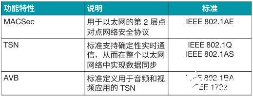

10BASE-T1S 由电气电子工程师协会 (IEEE) 802.3cg 实现标准化,它使用由技术委员会 18 制订标准的远程控制协议。其工作速率为 10Mbps 并采用轮询多点拓扑。作为以太网协议,10BASE-T1S 可以集成以太网功能,例如媒体访问控制安全 (MACSec)、时间敏感网络 (TSN)、音频视频桥接 (AVB) 和数据线供电 (PoDL)。表 3 介绍描述了这四个功能。此外,已经使用高速以太网主干网的系统可以在整个以太网网络受益于精简的软件。
表 3. 列出和说明 10BASE-T1S 以太网功能和标准

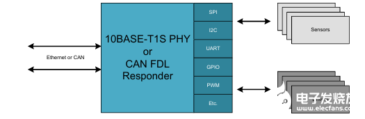

10BASE-T1S 和 CAN FD Light 协议将以太网和 CAN 桥接至 SPI、I2C、UART、GPIO 和 PWM 等其他协议(请参阅图 9)。这种桥接可通过 10BASE-T1S 和 CAN FD Light 实现多个传感器和驱动器的远程控制,使这两种解决方案可在各种终端应用中通用。
图 9. 10BASE-T1S 或 CAN FD Light 边缘节点的方框图

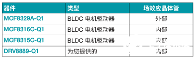

具有集成实时控制的智能驱动器补充完善了远程控制边缘解决方案,它减少了上游控制要求。德州仪器(TI) 为无传感器电机系统提供具有集成控制的智能电机驱动器,包括用于无刷直流 (BLDC) 电机驱动器的无传感器磁场定向控制以及用于步进电机驱动器的集成电流检测和失速检测。步进电机由于旋转精度更高,特别适合远程控制边缘应用,因为它们需要更少的上游诊断数据。表 4 列出了一些 TI 器件。
表 4. TI 的电机驱动器产品

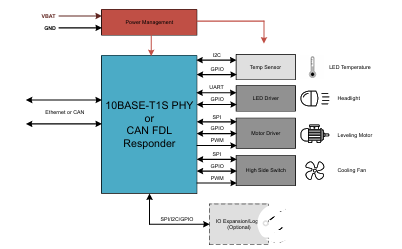

图 11 展示了使用 10BASE-T1S 或 CAN FD Light 的前照灯远程控制边缘节点。PHY 或响应器将以太网或 CAN FD Light 消息转换为各种本地协议,控制温度传感器、LED 驱动器、电机驱动器和高侧开关。命令器 ECU 向 PHY 或响应器提供命令,以通过 UART、SPI、GPIO 或其他协议启用负载驱动器,从而打开和关闭执行器。然后,PHY 或响应器上行发送传感器数据和执行器反馈到命令器 ECU。
图 11. 使用 10BASE-T1S 或 CAN FD Light 的远程控制前照灯模块方框图

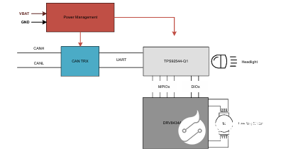

利用具有集成步进电机梯形控制功能的 TPS92544-Q1 开关 LED 驱动器和 DRV8434A-Q1 步进电机驱动器,TI 提供了采用 UART over CAN 协议的远程控制边缘前照灯解决方案。TPS92544-Q1 通过单个 UART 接口控制 LED 和电机,使其成为高效的前照灯模块解决方案。如图 12 所示,CAN 收发器用作来自命令器 ECU 的 UART 数据包的硬件介质。
这些 UART 数据包控制 TPS92544-Q1 以启用前照灯,并驱动 DRV8434A-Q1 器件对调平电机进行步进电机运动控制。
图 12. 使用 TPS92544-Q1 和 UART over CAN 的远程控制前照灯模块方框图
