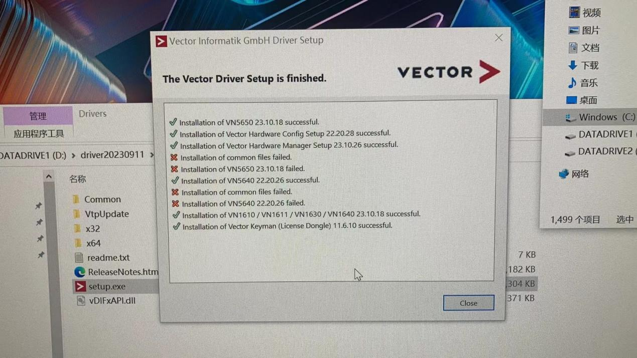

在Vector产品驱动安装完成后,系统提示部分组件未能成功安装。

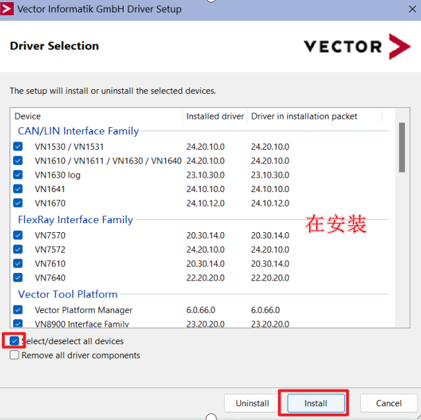

1.关闭防火墙、杀毒软件等,尝试重新卸载并安装驱动;

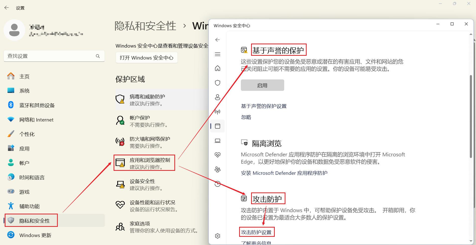

2.如果上述方式无法解决,可以将Windows安全应用的浏览器和应用控制里的设置全关了,全关后需要重启,尝试重新卸载并安装驱动;
3.如果上述方式仍无法解决,尝试打开注册表,找到[HKEY_LOCAL_MACHINESYSTEMCurrentControlSetServicesDeviceInstallPaete],将参数DeviceInstallDisabled的值设置为0,尝试重新卸载并安装驱动;

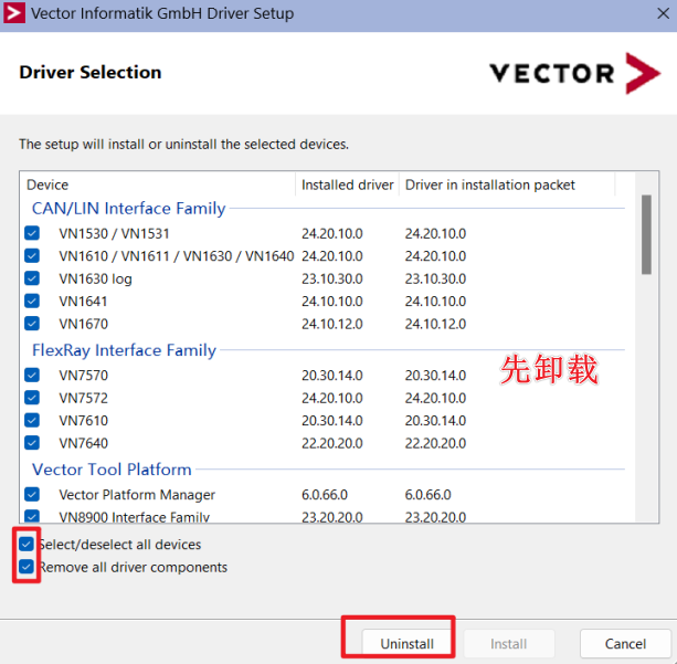

4.在进行卸载驱动时,建议在Driver Setup界面进行卸载。
