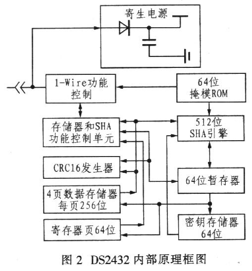

  DS2432的内部原理框图如图2所示。该电路主要由64位掩模ROM、64位暂存器、4个32字节的EEPROM、64位寄存器、64位密钥存储器及512位SHA-l(安全散列算法)引擎6个主数据部件组成。
  2.2 DS2432的加密原理
  DS2432有四个存储区:数据存储器、密钥存储器、含有特定功能和用户字节的寄存器页和暂存器。数据存储器每页32个字节。密钥、寄存器页和暂存器均为8字节。向数据存储器写数据、装载初始密钥,或者向寄存器页写入数据时,暂存器作为缓存器使用。数据存储器、密钥存储器和寄存器页位于线性地址空间中。数据存储器和寄存器页对读访问没有限制,但向数据存储器和寄存器页写数据时则需要知道密钥。密钥的安装有二种方法,一是把数据从暂存器复制到密钥存储器;二是当前密钥和暂存器内容经过运算后生成新的密钥。密钥不能直接读取,只有SHA引擎能够访问它,计算信息鉴定码MAC。
  地址0088H-008FH为寄存器页,含有特定功能寄存器、通用用户字节以及1个工厂字节。一旦编程为AAH或55H,这些字节中的大多数将被写保护而不能再更改。其他所有代码既不能写保护,也不能激活与这个特定字节相关的特殊功能。特殊功能包括仅写保护密钥;同时写保护4个数据存储器页;仅激活数据存储器页1的EPROM模式;仅激活数据存储器页0的EPROM模式。一旦EPROM模式被激活,在数据存储器未加写保护的情况下,地址0020H-003FH中的位只能从逻辑1改为逻辑O。若读取到的地址设为55H,表明地址008E和008F是可读/写的用户字节,没有任何特定功能和锁定机制。代码AAH表明这二个字节被编程为16位的ID,并且被加写保护。主机与1-Wire设备进行通信时,用户要提供16位的ID识别码,用来协助应用软件识别包含DS2432的l-Wire网络适配器。

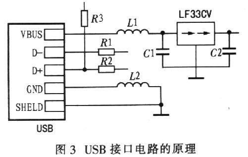

  3.1.1 USB接口电路设计
  USB接口电路的原理如图3所示。
  R3是上拉电阻器,它可使USB口的D+端上拉到DS2490S的VB端,表示USB主机系统是高速设备,同时这个上拉电阻器告诉主机有USB设备插入。该上拉电阻器的设置对适配器的影响很大,它的负载值和1-Wire网络的总长决定1-Wire总线电压上升到5 V的速度。经过实验测试选择R3的阻值为27 Ω±lO%。R1、R2为USB数据线保护电阻器。L、L2具有禁止高频干扰并且减弱EMI辐射的功能。LF33CV为3.3 V电压稳压器,与周围元件C1、C2组成强上拉部分,给EEPROM或温度传感器等器件提供额外的电源。

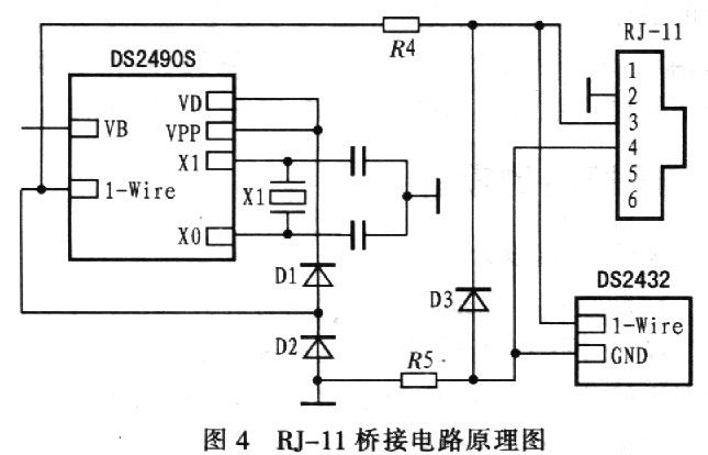

  3.1.2 RJ-ll桥接电路的设计
  RJ-11桥接电路的原理如图4所示。
  DS2490S是USB口与l-Wire器件的桥接电路,可直接连至USB主机系统。它可产生严格定时和受电压摆率控制的1-Wire波形,并且可满足USB接口通信协议的要求,保证USB口与l-Wire器件正常、安全地通信。
  晶体振荡器电路主要由X1构成,在整个系统中非常重要,可保证DS2490S稳定工作。为了产生12Mb/s的USB总线速率,系统使用12 MHz的晶体振荡器。电容器的接入是为了使晶体振荡器更容易起振。肖特基二极管D1,D2可消除来自于ESD采样数的尖峰信号或通过分别导通D1,D2至GND,交叉耦合其他的邻近电缆,防止l-Wire总线过电压。电阻器R5可限制ESD的电流并保护D1和D2。R4、R5和D3组成谐振电路,其特有的静电晶体振荡器放电功能可对1-Wire总线起到保护作用。

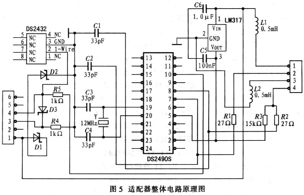

  建议在1-Wire网络应用中使用阻抗约100 Ω非屏蔽双绞电缆。在本电路设计中考虑到这方面的原因,将R4、R5的阻值定为1 kΩ,满足了适配器数据通信的要求。整体电路原理如图5所示。

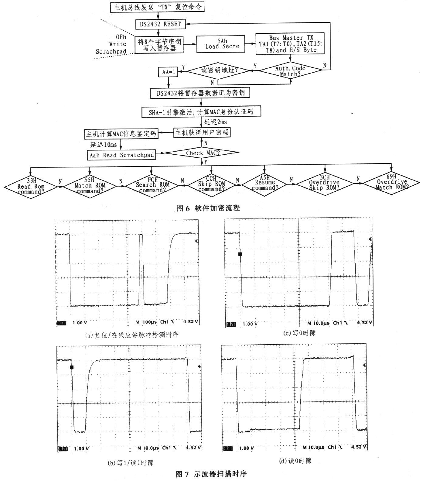

  软件设计主要包括计算机端USB接口驱动程序模块设计和DS2490S桥接模块与读取DS2432模块的固件设计。在设计中将软件程序模块化,可方便调试和完善。本适配器软件的设计是在Win-dows2000系统环境下进行的,设计工具是VisualC++和DriverStudio。Maxim公司为软件开发者提供了大量的驱动程序和测试代码,使用时仅需针对具体情况进行修改。这里不对源代码进行赘述,仅给出加密软件流程,如图6所示。
  4 适配器通信信号性能测试
  对于远程1-Wire测量网络的通信,在核实信号时,尤其是在电缆末端,必须使用差分探测器和探测器的地浮动参考。另外,探测器的地连接将设旁路1-Wire参考地并改变系统的拓扑。如果没有采用差分探测器,必须从总线地通过变压器或使用电池供电的示波器隔离示波器的地。二者选其一来分离示波器电源供电电缆的安全地。当从远端反射信号时,在图形下降沿末尾的中心会产生一些波动(俗称“鞍”),这是传输线的自然动作。电缆短于100 m时看不到该“鞍”。由于条件所限,本适配器的通信信号性能测试在实验室内进行。将适配器接入主机USB接口,再将示波器接入主机,来扫描适配器传输的信号。图7所示为示波器扫描时序。由图中可以看出输入/输出信号的时序基本满足1-Wire器件的信号时序,未出现尖峰或混沌现象,适配器的工作基本稳定。
