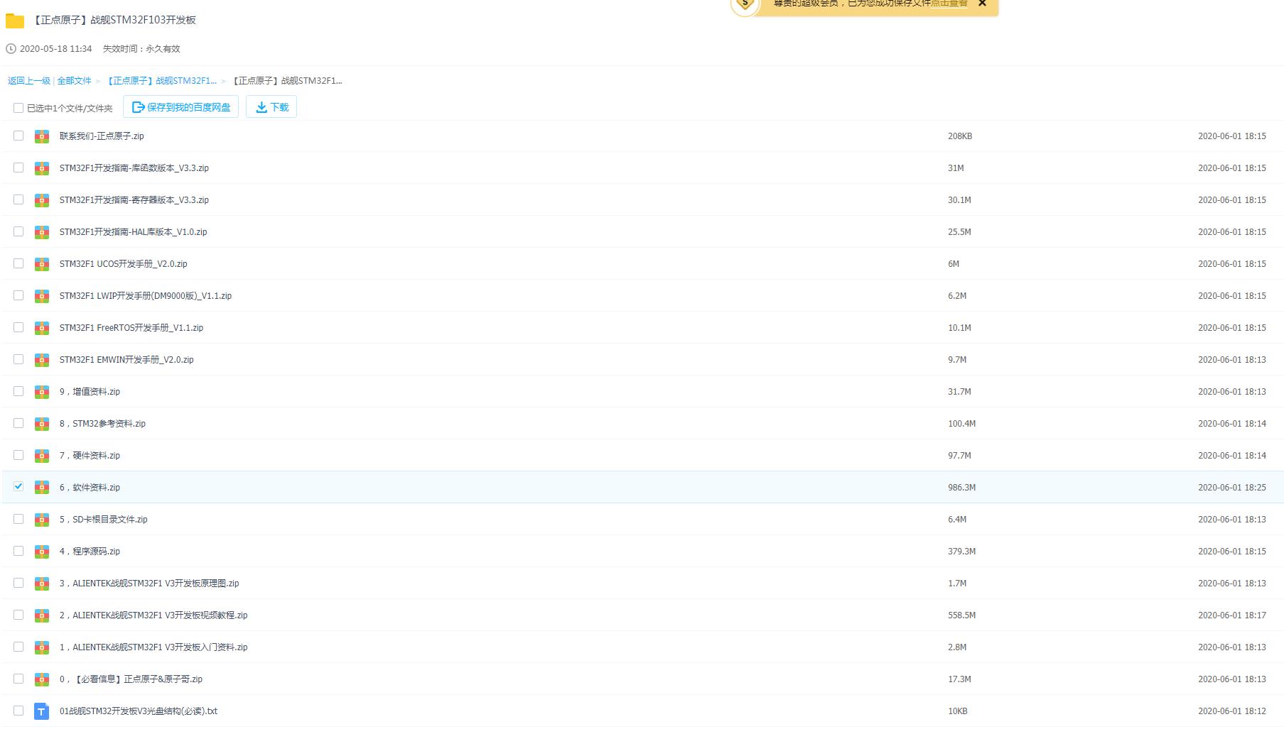

1.打开上节的正点原子的网盘资料链接: https://pan.baidu.com/s/11Ze2WRbC6UA7qfTnILFhLw 提取码:2067
下载网盘目录 6.软件资料.zip

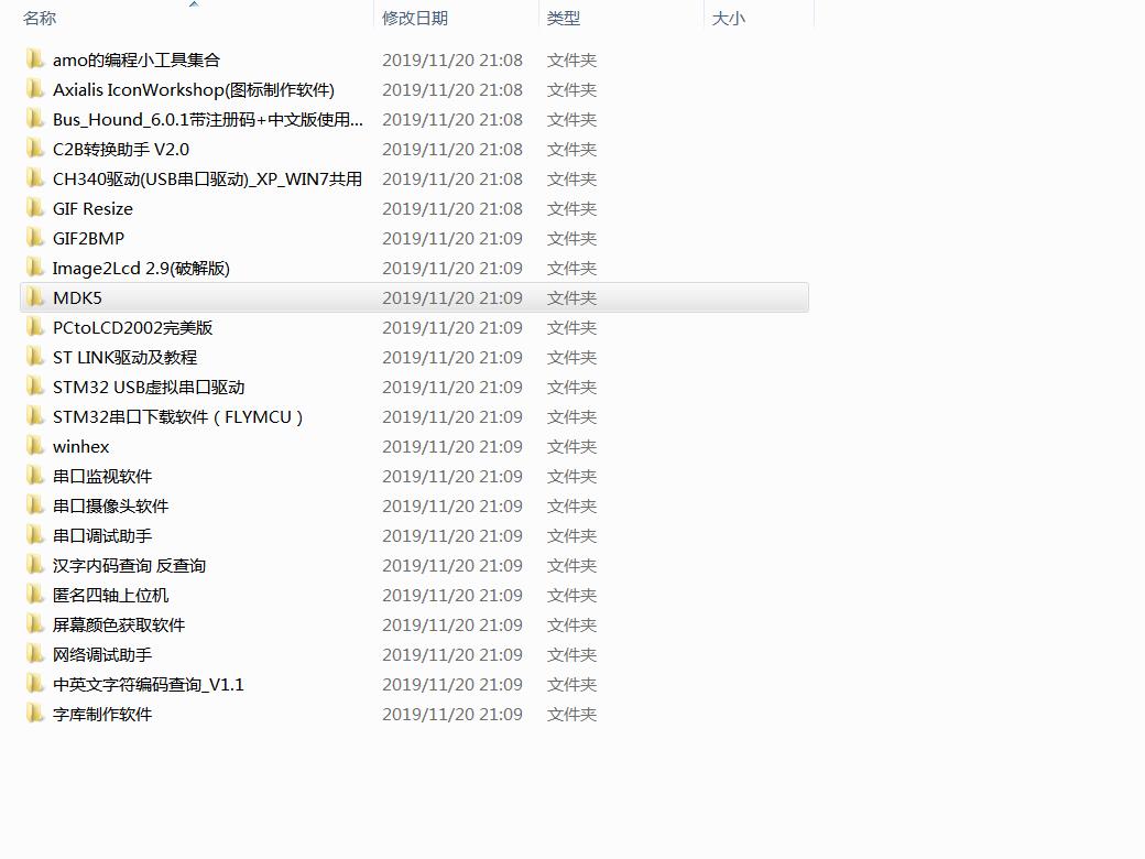

2.下载后解压,如下图,打开MDK5文件夹

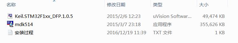

3.MDK文件夹内容入下图,按照文件夹内的文件“安装过程”操作

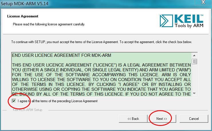

4.安装mdk_514.exe
4.1双击打开mdk514,点next
4.2勾选同意后next

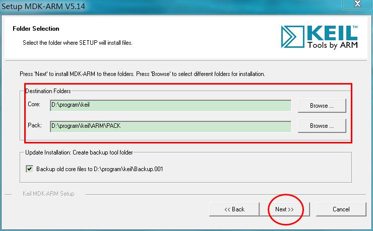

4.3选择安装目录,pack包目录后next

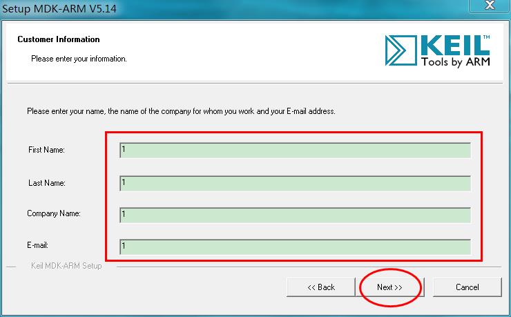

4.4 填写信息后,可认真填也可随意写,然后点击next
4.5 等待安装,然后点击next
4.6安装完成后,点Finish

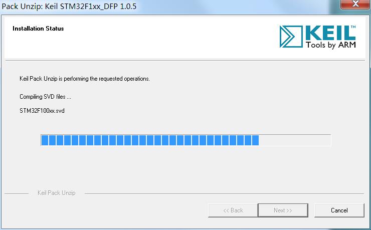

4.7 上一步完成后,我们已经完成keil软件的安装,下面安装文件夹中的Keil.STM32F1xx_DFP.1.0.5,这是一个包含STM32F1芯片信息的包,双击点击Next即可
4.8等待安装完成后点finish

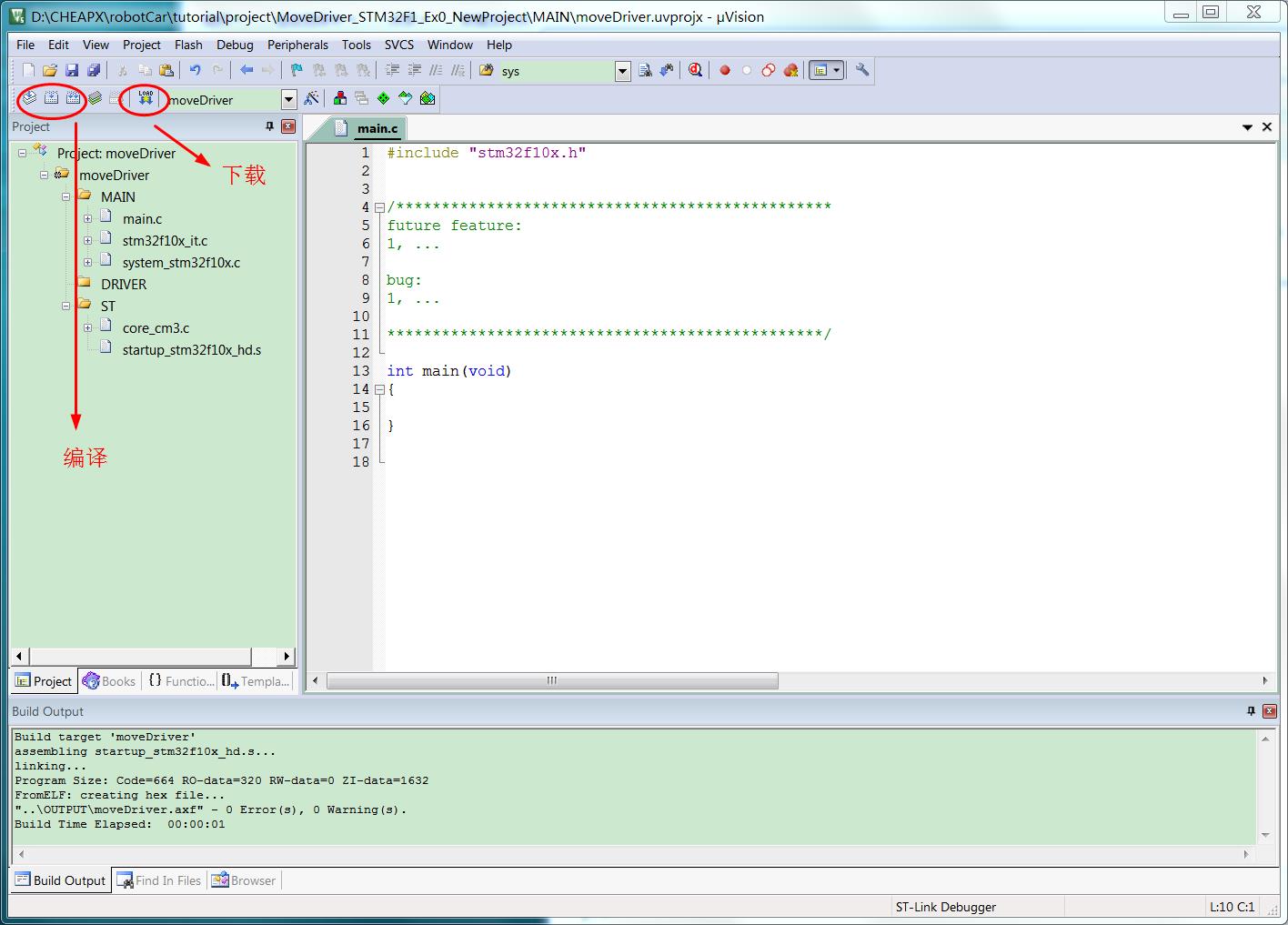

如下图所示:Keil界面,分为3个窗口:工程窗口(工程文件)、编辑窗口(代码编辑)和输出窗口(编译信息和下载信息)。在快捷工具栏有文件工具、编译快捷键、编辑工具、调试工具。

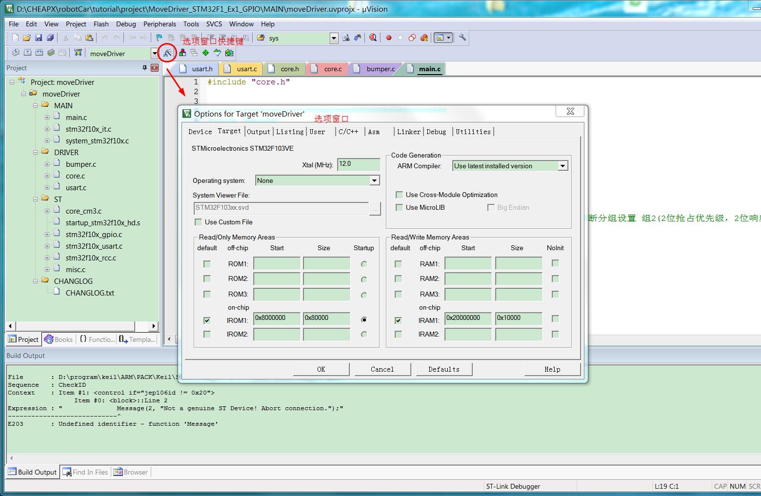

此外,还有项目管理窗口(用于快速增删项目文件)和选项窗口(用于设置芯片、下载器,编译信息等),如下2图。

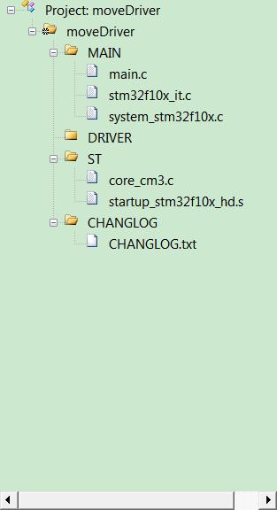

步骤1:新建工程文件夹,并在工程文件夹内添加如下图所示的文件夹和文件。Driver用于存放我们开发的驱动源文件,如串口驱动等;MAIN目录,存放Keil工程文件和STM配置相关的文件;OUTPUT存放Keil输出文件,如16进制Hex文件;ST存放STM32芯片库文件;CHANGLOG文件,用于填写该工程的版本,维护信息
步骤2:在ST目录下添加以下文件:
步骤3:在MAIN目录下添加以下文件:

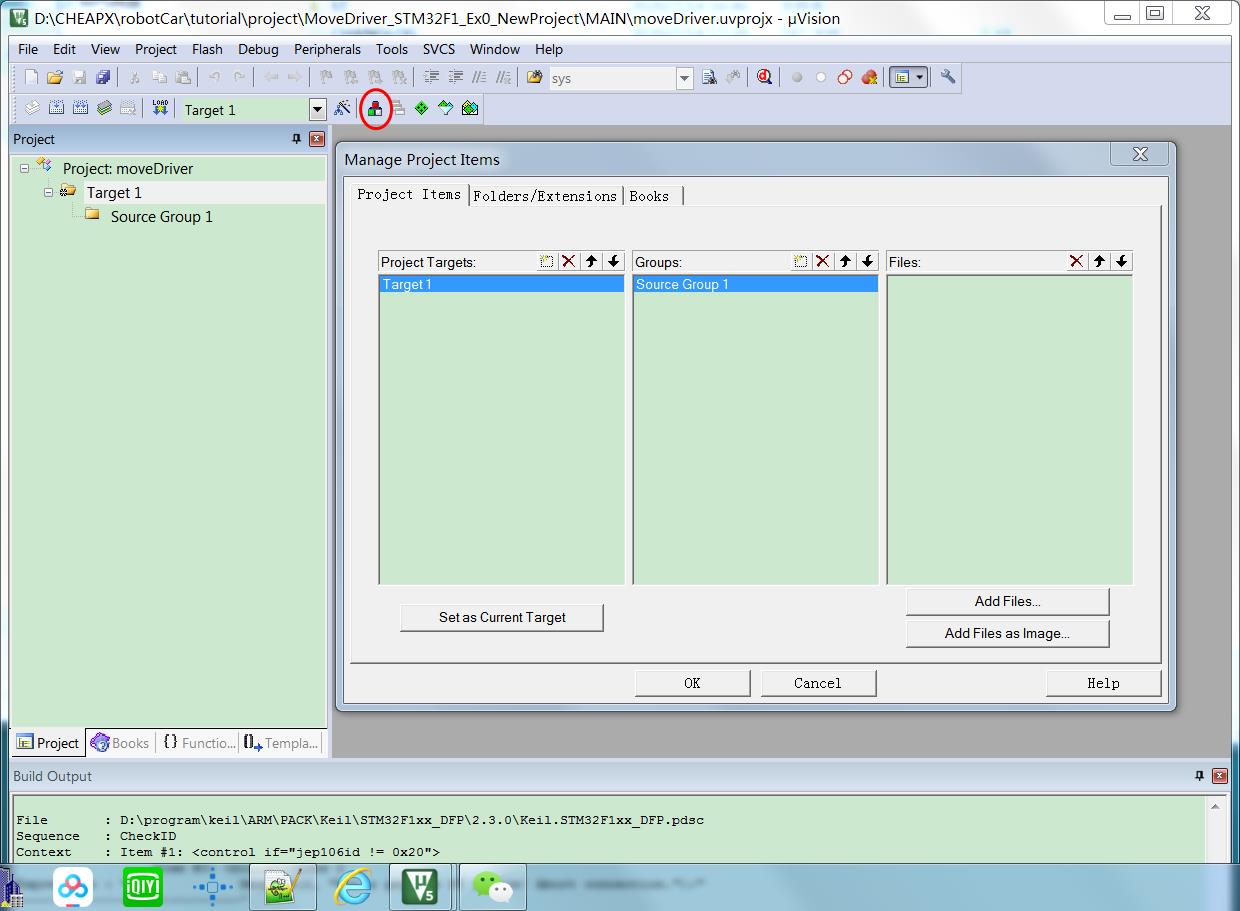

步骤5:在新项目中添加加载工程文件,打开工程管理窗口如下图:

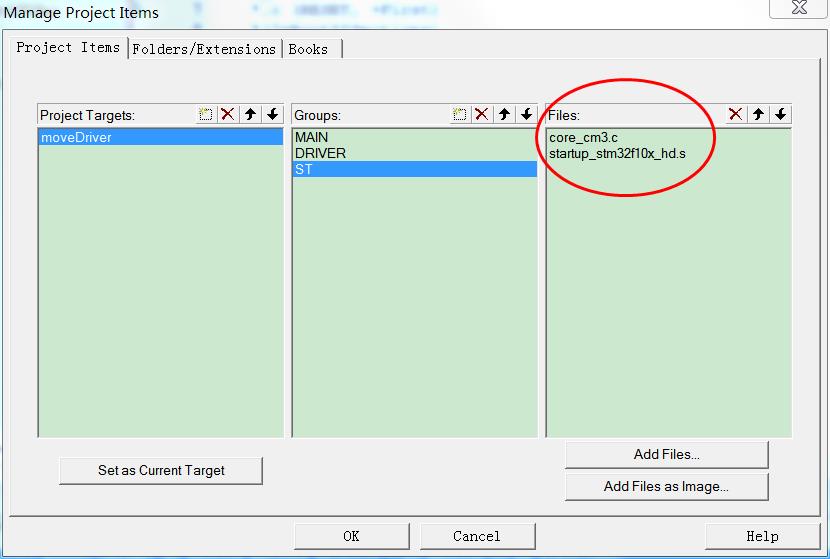

步骤6:编辑工程管理窗口内容,如下图,最左侧栏是工程名,中间栏为文件夹栏,右侧栏是文件栏。编辑完成点击OK退出。
配置完成后,工程窗口如下图所示。
步骤7:打开工程选项窗口,选择Device->STMicroelectronics->STM32F1 Series->STM32F103->STM32F103VE,如下图。
步骤8:继续在工程选项窗口,选择Output,点击Select Folder for Object并选择OUTPUT目录,勾选Greate HEX file,在如下图。
步骤9:继续在工程选项窗口,选择Linker,在下拉列表中选择ST-Link Debugger,如下图。

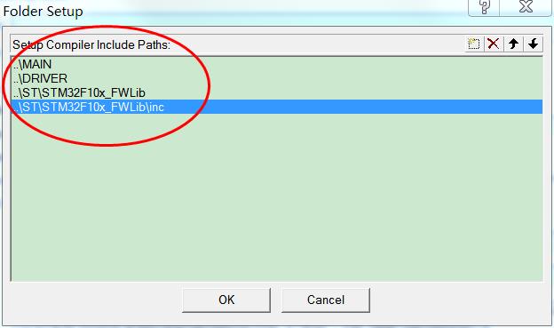

步骤10:继续在工程选项窗口,选择C/C++,选择include,添加头文件目录,如下图。
步骤11:头文件目录如下图,这是告诉编译器在哪寻找头文件。
步骤12:工程配置完成,我们可以点击编译,在输出窗口,查看工程编译是否正确,编译完成,使用ST-Link连接控制板,并给板子上电,点击下载就可以把程序下载进单片机了。我们备份该配置好原始工程,以后新项目就可以直接使用了。Keil的下载和调试,我们在后面示例中再做介绍。
