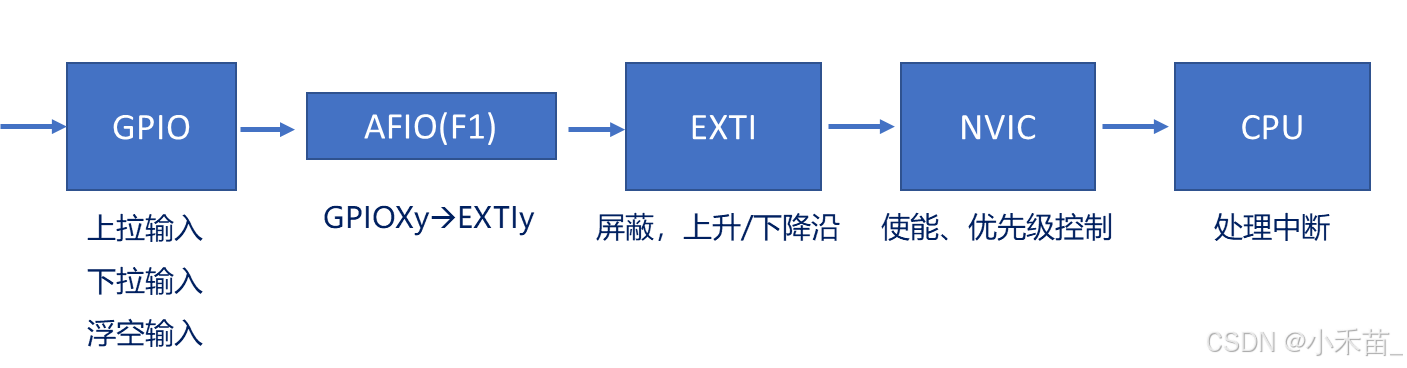

3、STM32 GPIO外部中断简图
如下图所示:

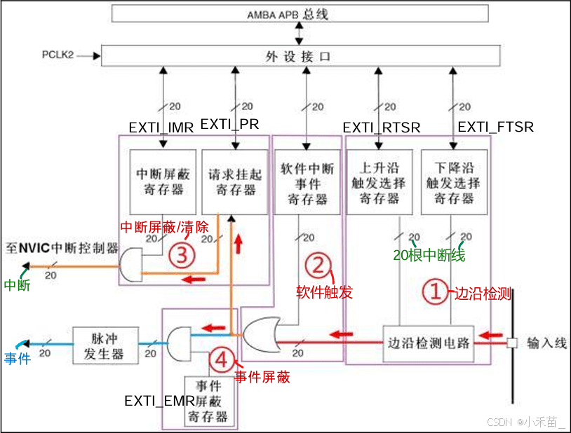

5.1 工作原理
从上图可以看到有两条主线,一条是由输入线到NVIC中断控制器,一条是由输入线到脉冲发生器。这就恰恰是EXTI的两大部分功能:产生中断和产生事件
(1)产生中断的线路
        标号①:边沿检测电路,包括边沿检测电路、上升沿触发选择寄存器(EXTI_RTSR)和下降沿触发选择寄存器(EXTI_FTSR)。以输入线作为信号输入端,如果检测到有边沿跳变就输出有效信号‘1’到标号②部分电路,否则输出无效信号‘0’
EXTI_RTSREXTI_FTSR边沿检测电路
00关闭
10有效信号是上升沿
01有效信号是下降沿
11双边沿
        标号②:或门电路,只要输入端有信号‘1’,就会输出‘1’到标号③电路和标号④电路。它的两个信号输入端分别是软件中断事件寄存器(EXTI_SWIER)和边沿检测电路的输入信号
        标号③:与门电路,输入都为‘1’才输出‘1’。它的两个信号输入端分别是中断屏蔽寄存器(EXTI_IMR)和标号②电路输出信号,如果EXTI_IMR设置为0时,不管从标号②电路输出的信号特性如何,最终标号③电路输出的信号都是0;假如EXTI_IMR设置为1时,最终标号③电路输出的信号才由标号②电路输出信号决定。这样子就可以简单控制EXTI_IMR来实现中断的目的,标号④电路输出‘1’就会把请求挂起寄存器(EXTI_PR)对应位置1
(2)产生事件的线路
产生事件线路是从标号2之后与中断线路有所不用,之前的线路都是共用的
        标号④:与门电路。输入端来自标号②电路以及事件屏蔽寄存器(EXTI_EMR)。如果EXTI_EMR寄存器设置为0,那不管标号②电路输出的信号是‘0’还是‘1’,最终标号④输出的是‘0’; 如果EXTI_EMR寄存器设置为1,最终标号④电路输出信号就由标号②电路输出的信号决定。通过控制EXTI_EMR来实现是否产生事件
        标号④电路输出有效信号‘1’就会使脉冲发生器电路产生一个脉冲,而无效信号就不会使其产生脉冲信号。脉冲信号产生可以给其他外设电路使用,例如定时器,模拟数字转换器等
(3)产生中断线路和产生事件线路的目的
        产生中断线路目的使把输入信号输入到NVIC,进一步运行中断服务函数,实现功能
        产生事件线路目的是传输一个脉冲信号给其他外设使用,属于硬件级功能
