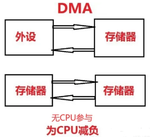

DMA用来提供在外设和存储器之间或者存储器和存储器之间的高速数据传输。无须CPU的干预,通过DMA数据可以快速地移动。这就节省了CPU的资源来做其他操作。
DMA传输方式
DMA的作用就是实现数据的直接传输,而去掉了传统数据传输需要CPU寄存器参与的环节,主要涉及四种情况的数据传输,但本质上是一样的,都是从内存的某一区域传输到内存的另一区域(外设的数据寄存器本质上就是内存的一个存储单元)。四种情况的数据传输如下:
外设到内存
内存到外设
内存到内存
外设到外设

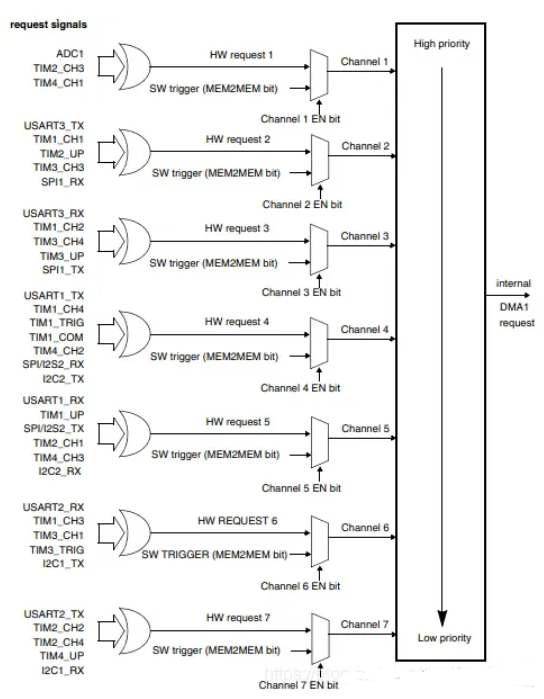

STM32少个DMA资源?
对于大容量的STM32芯片有2个DMA控制器 两个DMA控制器,DMA1有7个通道,DMA2有5个通道。每个通道都可以配置一些外设的地址。

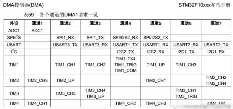

①DMA1 controller
从外设(TIMx[x=1、2、3、4]、ADC1、SPI1、SPI/I2S2、I2Cx[x=1、2]和USARTx[x=1、2、3])产生的7个DMA请求,通过逻辑或输入到DMA1控制器 其中每个通道都对应着具体的外设:

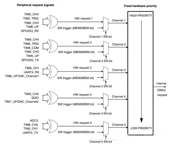

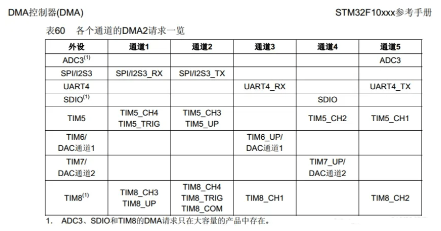

② DMA2 controller
从外设(TIMx[5、6、7、8]、ADC3、SPI/I2S3、UART4、DAC通道1、2和SDIO)产生的5个请求,经逻辑或输入到DMA2控制器,其中每个通道都对应着具体的外设:

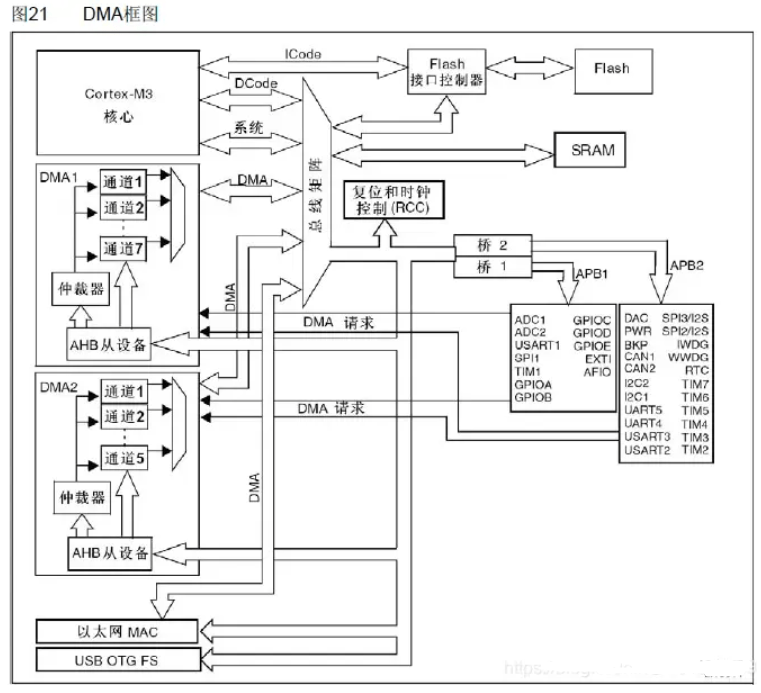

上方的框图,我们可以看到STM32内核,存储器,外设及DMA的连接,这些硬件最终通过各种各样的线连接到总线矩阵中,硬件结构之间的数据转移都经过总线矩阵的协调,使各个外设和谐的使用总线来传输数据。我们对他来进行一点一点的分析:

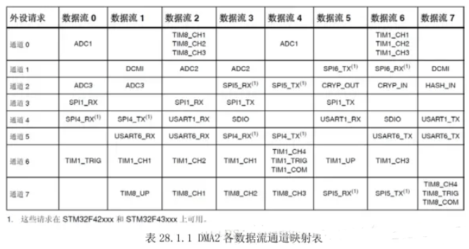

DMA数据流(仅存在于STM32F4 /M4 内核上)
在设置了DMA的通道之后,还要选择通道对应外设的数据流
8 个 DMA 控制器数据流都能够提供源和目标之间的单向传输链路。每个数据流配置后都可以执行:● 常规类型事务:存储器到外设、外设到存储器或存储器到存储器的传输。● 双缓冲区类型事务:使用存储器的两个存储器指针的双缓冲区传输(当 DMA 正在进行自/至缓冲区的读/写操作时,应用程序可以进行至/自其它缓冲区的写/读操作)。要传输的数据量(多达 65535)可以编程,并与连接到外设 AHB 端口的外设(请求 DMA 传输)的源宽度相关。每个事务完成后,包含要传输的数据项总量的寄存器都会递减。
DMA_SxCR 寄存器控制数据流到底使用哪一个通道,每个数据流有 8 个通道可 供选择,每次只能选择其中一个通道进行 DMA 传输。接下来,我们看看 DMA2 的各数据流通 道映射表,如表 28.1.1 所示

这里要注意仅 DMA2 的外设接口可以访问存储器,所以仅 DMA2 控制器支持存储器到存储器的传输,DMA1 不支持。
存储器到存储器模式不能与循环模式同时使用。

在STM32控制器中,芯片采用Cortex-MX架构,总线结构有了很大的优化,DMA占用另外的地址总线,并不会与CPU的系统总线发生冲突。也就是说,DMA的使用不会影响CPU的运行速度
但是要注意:DMA 控制器和Cortex-M3核共享系统数据总线执行直接存储器数据传输。当CPU和DMA同时访问相同的目标(RAM或外设)时,DMA请求可能会停止 CPU访问系统总线达若干个周期,总线仲裁器执行循环调度,以保证CPU至少可以得到一半的系统总线(存储器或外设)带宽。

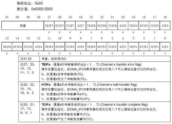

DMA中断状态寄存器(DMA_ISR)
我们如果开启了 DMA_ISR 中这些中断,在达到条件后就会跳到中断服务函数里面去,即使 没开启,我们也可以通过查询这些位来获得当前 DMA 传输的状态。这里我们常用的是 TCIFx, 即通道 DMA 传输完成与否的标志。
注意此寄存器为只读寄存器,所以在这些位被置位之后,只 能通过其他的操作来清除。

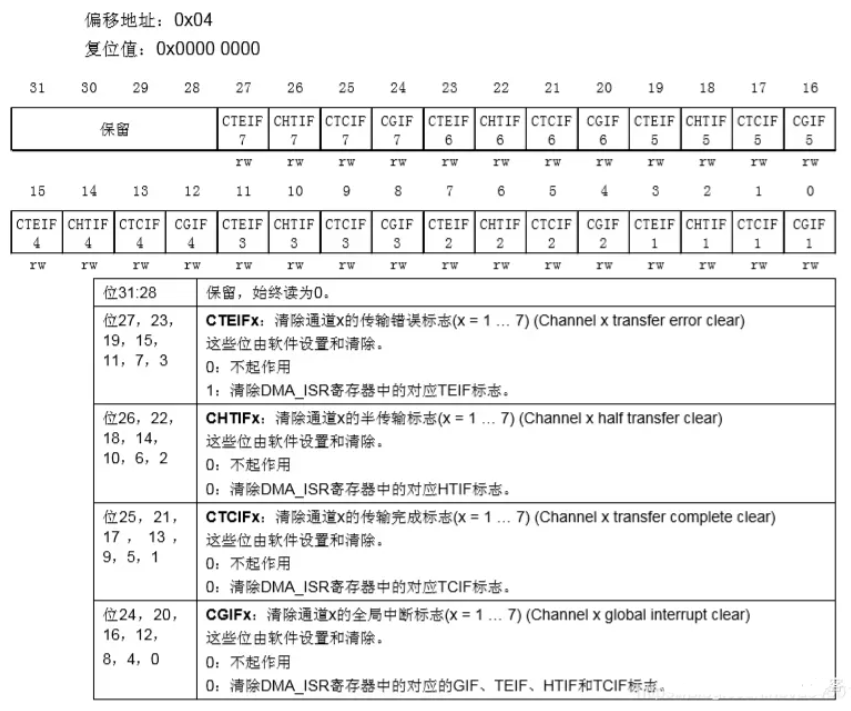

DMA中断标志清除寄存器(DMA_IFCR)
DMA_IFCR 的各位就是用来清除 DMA_ISR 的对应位的,通过写 0 清除。在 DMA_ISR 被置位后, 我们必须通过向该位寄存器对应的位写入 0 来清除。

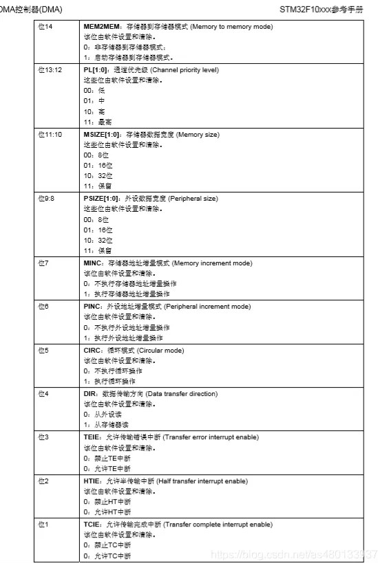

DMA通道x配置寄存器(DMA_CCRx)
该寄存器控制着 DMA 的很多相关 信息,包括数据宽度、外设及存储器的宽度、通道优先级、增量模式、传输方向、中断允许、 使能等都是通过该寄存器来设置的。所以 DMA_CCRx 是 DMA 传输的核心控制寄存器

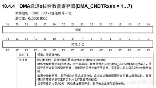

DMA通道x传输数量寄存器(DMA_CNDTRx)(x = 1…7)
这个寄存器控制 DMA 通道 x 的每次 传输所要传输的数据量。其设置范围为 0~65535。并且该寄存器的值会随着传输的进行而减少, 当该寄存器的值为 0 的时候就代表此次数据传输已经全部发送完成了。所以可以通过这个寄存 器的值来知道当前 DMA 传输的进度

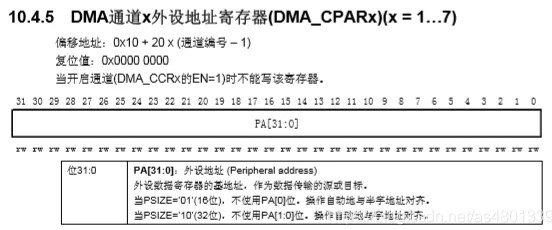

DMA通道x外设地址寄存器(DMA_CPARx)(x = 1…7)
该寄存器用来存储 STM32 外设的地 址,比如我们使用串口 1,那么该寄存器必须写入 0x40013804(其实就是&USART1_DR)。如果使 用其他外设,就修改成相应外设的地址就行了。

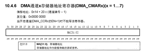

DMA通道x配置寄存器(DMA_CMARx)
,该寄存器和 DMA_CPARx 差不多, 但是是用来放存储器的地址的。比如我们使用 SendBuf[5200]数组来做存储器,那么我们在 DMA_CMARx 中写入&SendBuff 就可以了。

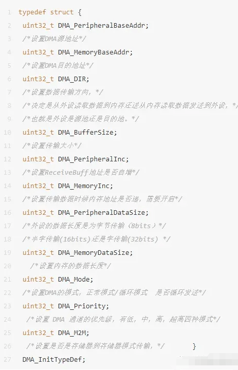

void DMA_Init(DMA_Channel_TypeDef* DMAy_Channelx,  DMA_InitTypeDef* DMA_InitStruct)
功能:设置要开启的通道,还有一些参数,包括外设基地址,存储器基地址,传输的数据量,增量模式,数据宽度等。
具体看下方结构体代码介绍:
typedef struct {
 uint32_t DMA_PeripheralBaseAddr;
 /*设置DMA源地址*/
 uint32_t DMA_MemoryBaseAddr;
 /*设置DMA目的地址*/
 uint32_t DMA_DIR;
 /* 设置数据传输方向,决定是从外设读取数据到内存还送从内存读取数 据发送到外设,也就是外设是源地还是目的地
 uint32_t DMA_BufferSize;
 /*设置传输大小*/
 uint32_t DMA_PeripheralInc;
 /*设置ReceiveBuff地址是否自增*/
 uint32_t DMA_MemoryInc;
 /*设置传输数据时候内存地址是否递,需要开启*/
 uint32_t DMA_PeripheralDataSize;
 /*外设的数据长度是为字节传输(8bits),半 字传输(16bits) 还是字传输(32bits) */
 uint32_t DMA_MemoryDataSize;
   /*设置内存的数据长度*/
 uint32_t DMA_Mode;
 /*设置DMA的模式,正常模式/循环模式  是否循环发送*/
 uint32_t DMA_Priority;
  /*设置 DMA 通道的优先级,有低,中,高,超高四种模式*/
 uint32_t DMA_M2M;
  /*设置是否是存储器到存储器模式传输,*/       }
 DMA_InitTypeDef;

    这些在下方系统框图中也可以清晰地看到。
DMA工作系统框图
    我们对他来进行一点一点的分析:
    下面看有与没有DMA的情况下,ADC采集的数据是怎样存放到SRAM中的?
没有DMA
    1.如果没有DMA,CPU传输数据还要以内核作为中转站,比如要将ADC采集的数据转移到到SRAM中,这个过程是这样的:
    内核通过DCode经过总线矩阵协调,从获取AHB存储的外设ADC采集的数据,
    然后内核再通过DCode经过总线矩阵协调把数据存放到内存SRAM中。
有DMA传输
    有DMA的话:
DMA传输时外设对DMA控制器发出请求。
DMA控制器收到请求,触发DMA工作。
DMA控制器从AHB外设获取ADC采集的数据,存储到DMA通道中
DMA控制器的DMA总线与总线矩阵协调,使用AHB把外设ADC采集的数据经由DMA通道存放到SRAM中,这个数据的传输过程中,完全不需要内核的参与,也就是不需要CPU的参与。
    我们把上面的步骤专业一点介绍:
    在发生一个事件后,外设向DMA控制器发送一个请求信号。DMA控制器根据通道的优先权处理请求。当DMA控制器开始访问发出请求的外设时,DMA控制器立即发送给它一个应答信号。当从DMA控制器得到应答信号时,外设立即释放它的请求。一旦外设释放了这个请求,DMA控制器同时撤销应答信号。DMA传输结束,如果有更多的请求时,外设可以启动下一个周期。

仲裁器
    仲裁器的作用是确定各个DMA传输的优先级。
    仲裁器根据通道请求的优先级来启动外设/存储器的访问。
    优先权管理分2个阶段:
    软件:每个通道的优先权可以在DMA_CCRx寄存器中设置,有4个等级:
最高优先级
高优先级
中等优先级
低优先级;
    硬件:如果2个请求有相同的软件优先级,则较低编号的通道比较高编号的通道有较高的优先权。比如:如果软件优先级相同,通道2优先于通道4。
    在设置了DMA的通道之后,还要选择通道对应外设的数据流。
    DMA_SxCR 寄存器控制数据流到底使用哪一个通道,每个数据流有 8 个通道可供选择,每次只能选择其中一个通道进行 DMA 传输。接下来,我们看看 DMA2 的各数据流通道映射表,如表 28.1.1 所示:
DMA 传输通道

DMA中断状态寄存器(DMA_ISR)
图片    该寄存器控制着 DMA 的很多相关 信息,包括数据宽度、外设及存储器的宽度、通道优先级、增量模式、传输方向、中断允许、 使能等都是通过该寄存器来设置的。所以 DMA_CCRx 是 DMA 传输的核心控制寄存器。
    这个寄存器控制 DMA 通道 x 的每次 传输所要传输的数据量。其设置范围为 0~65535。并且该寄存器的值会随着传输的进行而减少, 当该寄存器的值为 0 的时候就代表此次数据传输已经全部发送完成了。所以可以通过这个寄存 器的值来知道当前DMA 传输的进度。

在DMA_CCRx寄存器中设置数据传输的方向、循环模式、外设和存储器的增量模式、外 设和存储器的数据宽度、传输一半产生中断或传输完成产生中断。
设置DMA_CCRx寄存器的ENABLE位,启动该通道。
    具体看下方结构体代码介绍:

    DMA就是一个搬运工,可以将数据从一个位置搬运到另一个位置。
    以UART为例,如果要接收数据,会触发UART中断,然后CPU介入,在中断中通过CPU将UART输入寄存器的值读出来,存放到内存中;
    而DMA方式,产生UART中断后,DMA直接参与,把UART输入寄存器的值搬运到内存中,CPU只需要在去检查内存的值就好了,这样提高了CPU的效率。
