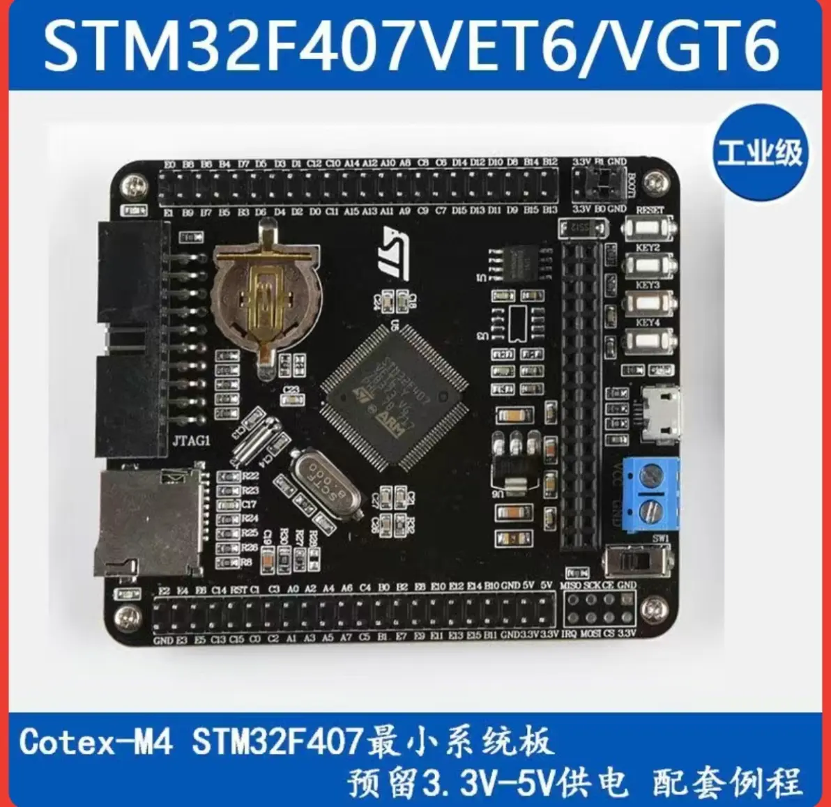

up的开发板长这个样子:
比较便宜XD

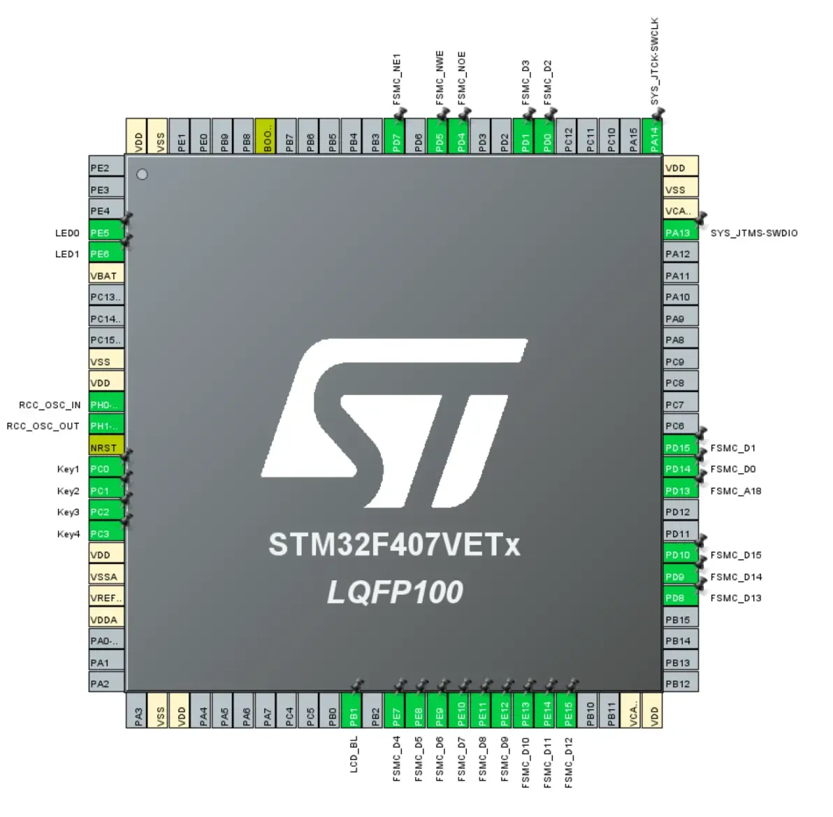

首先,在CubeMX中创建初始化配置文件需要配置的选项如下图,
(LED0,LED1与Key1,2,3,4与LCD驱动无关):
需要对RCC,SYS的固定配置以及时钟树的改动此处不作介绍。可看最后的参考文章链接。

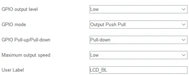

首先配置LCD_BL,即背光控制相关的GPIO。管脚脚位选择需要看开发板的原理图。我的原理图是这样的:
可以看到需要将PB1配置为LCD_BL。
具体配置如下图:
之后配置FSMC:

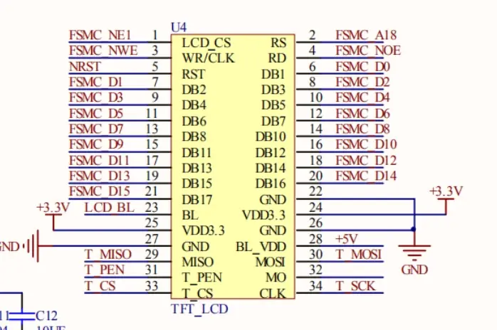

此处LCD Register Select信号也需要看你的开发板原理图。我的是这样的:
可以看到选择了FSMC_A18作为信号线。

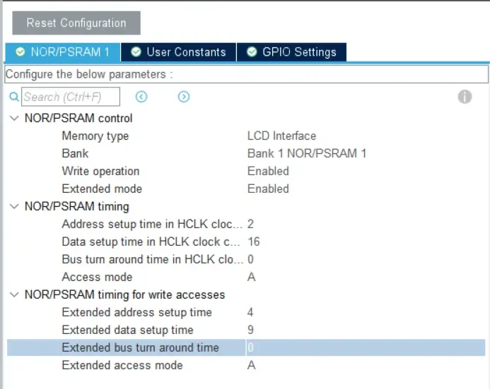

FSMC具体配置如下:

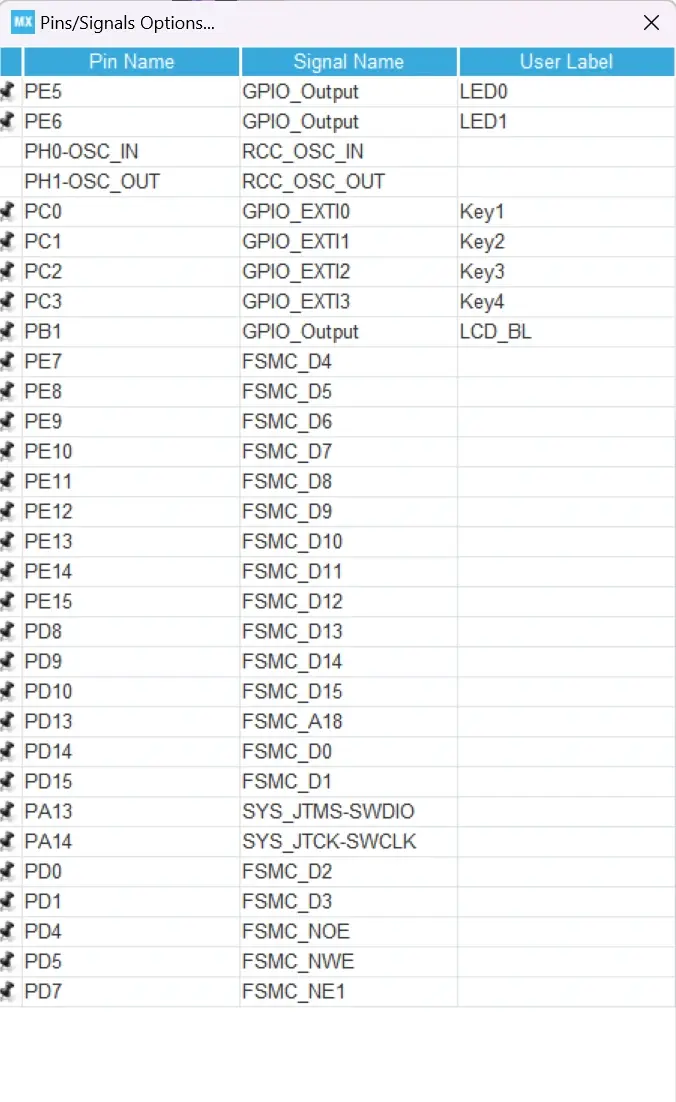

最后检查一下配置:点击Pinout->Pins/Signals Options。
略去无关的引脚配置,检查一下是否相符。生成IDE项目即可。

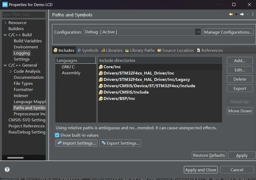

记得将Inc文件夹添加到编译路径中:

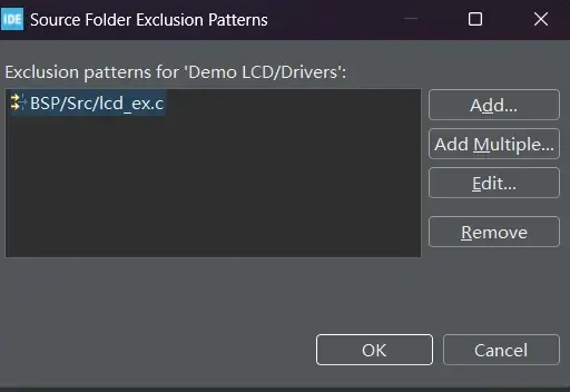

在该界面中点击右侧Source Location,双击下面的Drivers文件夹,将刚刚粘贴的驱动文件中的lcd_ex.c添加到Filter中。(该文件不参与编译)
记得退出来以后要点Apply。

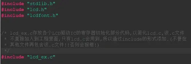

下面是驱动文件的具体修改过程:
首先是lcd.c的Include部分,修改为:
lcd.h的Include:

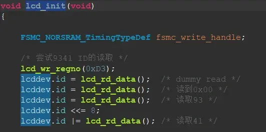

接下来将该函数下面的函数LCD_Init()中关于GPIO和FSMC的相关配置删掉,删除后的效果是这样的:
在该函数中有一处printf函数,printf('LCD ID:%xrn', lcddev.id); /* 打印LCD ID */
把它注释掉。

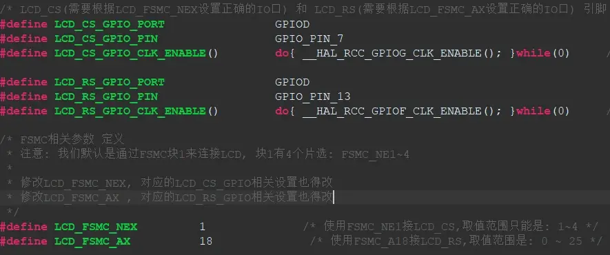

之后就是最重要的脚位对应的修改:
将lcd.h文件中开始的宏定义做对应的修改:
将背光脚BL改为对应的脚位,我的是PB1。
接下来修改NEX和AX对应的管脚。我的开发板配置是PD13 ------> FSMC_A18;PD7 ------> FSMC_NE1,所以所处如下图的改动。
至于其余数据脚位f407vet6和f407zgt6是相同的,暂不需要更改。

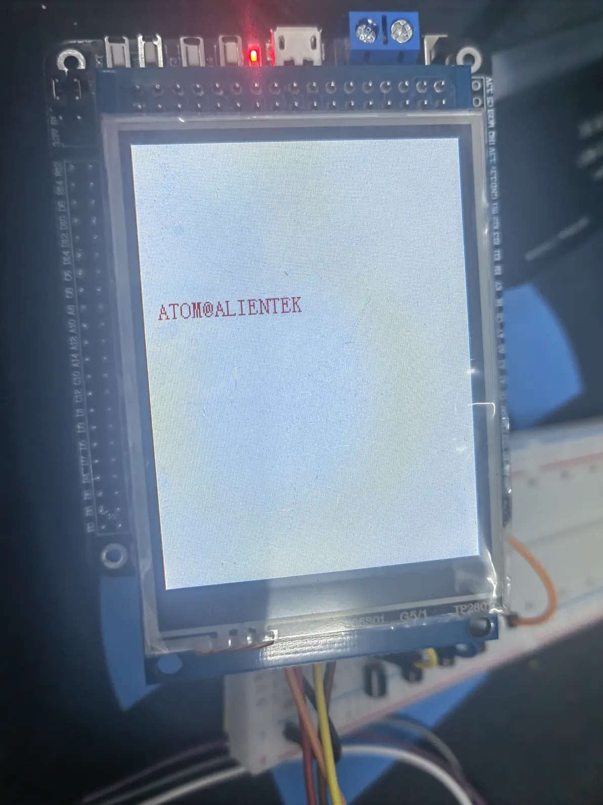

最后就是编写main.c函数了
在该文件中include一下:#include 'lcd.h'
添加测试函数如下
/* USER CODE BEGIN 2 */
lcd_init(); lcd_show_string(10, 110, 240, 16, 16, 'ATOM@ALIENTEK', RED); /* USER CODE END 2 */
编译烧录后即可得到结果。
