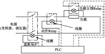

  该寿命测试系统能够利用定时器控制电子部件产品的动作频率,利用计时器来控制动作的次数,基本原理如图1所示。
  图1 电气测试基本原理
  PLC使用OMRON CQM1H-CPU11 PLC加上扩展模块,其I/O点数可达26个,可满足多路测试,利用控制动
  作Relay的定时器和负载反馈Relay的定时器时间差进行判断产品或负载的不良状态,并对系统进行停机保护,实验完成后利用产品或负载在机械和电气方面的特性对其产品进行评价。
  其中,遮断保护、动作Relay和负载反馈Relay都是用PLC内部高精度定时器进行控制的,其原理都是用低电压控制高电压,实现高低压分离,保証了测试系统的安全性,这里的遮断保护用的是Fuji Electric Co.Ltd。JapanSC-13AA型接触器,耐压可达600V,单触点额定电流是32A,动作Relay和负载反馈Relay(也可以用光电耦合或电流互感器)都是用的OMRON的MY系列继电器。
  实际用DL750 scoper测量发现这两种精度都不是很高,误差往往有8-10ms。

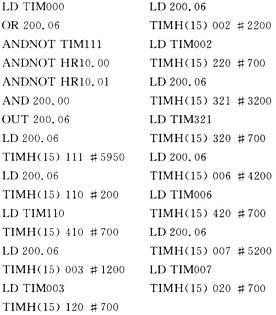

  采用模块化程序设计编程,各模块均由主程序调用,且为了程序不出误动作,还要考虑电流谐波和冲击对高电源的要求。用了算法优化设计,5个继电器每隔2s一个动作,5个刚好10s。其中一个动作频率程序如下:
  与之对应的动作如下:
  该程序检出判断程序如下:

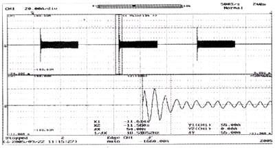

  图4 TV负荷电压电流波形
  由图4可知:启动时突入电流最大值约为55A,突入时间约为54ms,定常为8A。

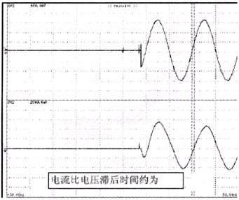

  图5 电机电压和电流波形
  由图5可知:电流滞后电压约为0.9ms,其功率因素为0.96。
