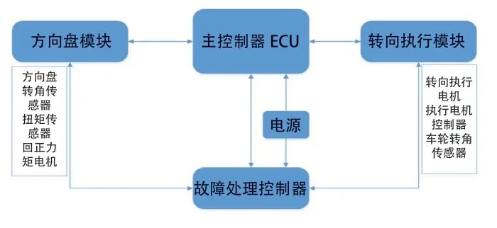

线控转向系统,其特点在于取消了传统的机械传动轴,使方向盘与转向机构之间仅通过电线连接。这种系统完全依赖于电信号来传输控制指令,从而实现了驾驶员与转向机构之间的非直接物理力矩传输[4]。在这种系统中,驾驶员操作方向盘的指令完全通过电子信号传递给电子控制单元(Electronic Control Unit,ECU),ECU分析指令后传递给转向机完成操作。线控转向系统主要由方向盘模块、主控制器、执行模块、故障处理系统,电源等部分组成。其中方向盘模块、主控制器、执行模块是线控转向的3个主要部分,其他模块属于辅助部分。其结构图如下图1所示。
图1 线控转向系统结构图
方向盘模块是转向意图的输入模块方向盘模块通过测量方向盘的转角和转矩,将驾驶员的转向意图,转换成数字信号,并传递给主控制器;同时,方向盘模块接收主控制器反馈的力矩信号,产生方向盘的回正力矩,为驾驶员提供对应的路感。主控制器作用是分析和处理各路信号,判断转向意图和汽车的运动状态,并输出相应的控制指令。转向执行模块的作用是实现和执行驾驶员的转向意图,它由转向执行电机、转向电机控制器、车轮转向组件以及车轮转角传感器组成。执行模块接受主控制器的指令,通过转向电机及其控制器,控制转向轮的转动,实现转向。

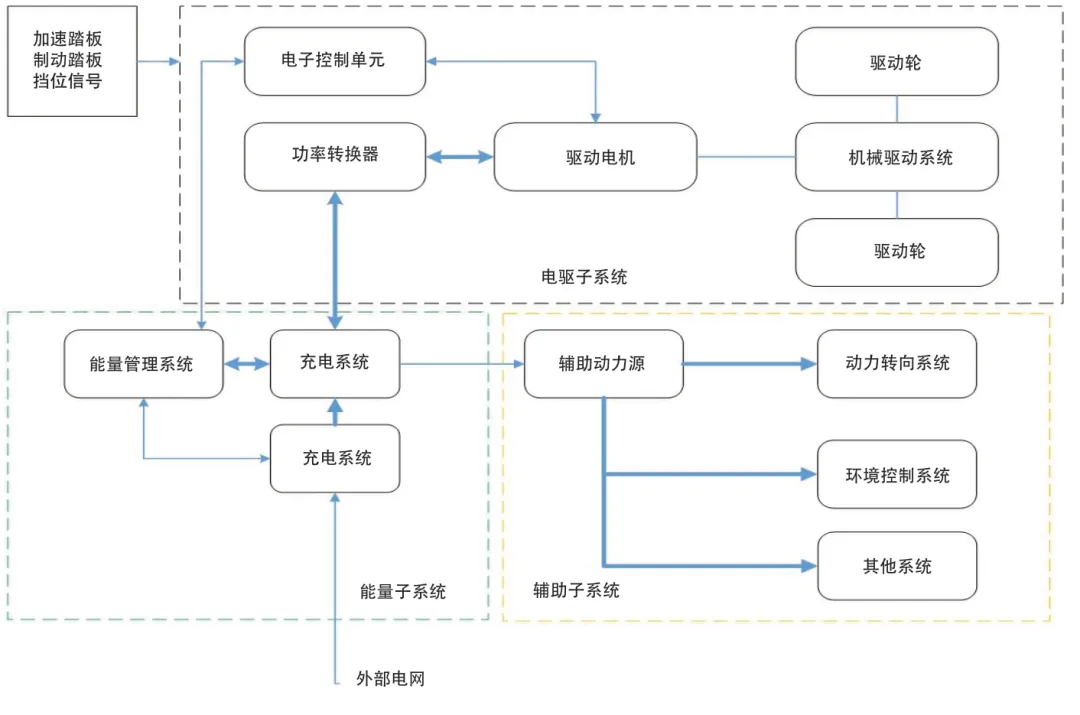

线控驱动系统是指通过电子控制单元对驱动机构中的电机转速、扭矩等进行控制,从而实现对车辆速度、方向等的控制。新能源汽车线控驱动系统包括ECU、功率转换器、驱动电机、机械传动系统、驱动轮以及能源子系统和辅助子系统等组成,其组成结构如下图2所示。
图2 线控驱动系统结构图
线控驱动的工作原理,当驾驶员踩下踏板,传感器会感知到踏板的位移信号,并将其通过电缆传递给 ECU,新能源车的ECU为整车控制器(Vehicle Control Unit,VCU),VCU各传感器输入信号判断车辆所处的工况并决策各工况下驱动电机的目标转矩,然后通过CAN总线将目标值发送给电机控制器,电机控制器根据接收到的命令对电机进行控制。
新能源汽车的线控驱动系统按照驱动电机的布置方式又可分为集中式驱动、分布式驱动以及中央桥式驱动。集中式驱动只有一个动力源,通过传动系统将动力分配至各驱动轮,其优点是结构简单,底盘改动较小且成本低,缺点是仍然保留机械差速器等机构,对驱动电机要求较高,须具备较高的起动转矩和较大的后备功率;分布式驱动整车动力需求由多个电机共同满足,且每个驱动电机对单个车轮进行独立驱动。主要可分为轮边电机驱动构型和轮毂电机驱动构型,其优点是取消了机械差速器等传动装置,节省出更多的底盘空间且能更精确地调节驱动轮动力输出,更容易实现汽车底盘集成控制,缺点是该方案成本较高,且对整车控制策略的要求很高。中央桥式驱动方案介于分布式驱动和集中式驱动方案之间,将动力系统集成在车辆中央通过一个中央驱动桥连接至前后轮,这种驱动方案优点是相比于分布式驱动其成本低,控制策略要求并没有那么高,其占用空间比集中式驱动更低。

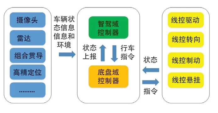

底盘域控制器是汽车电子电气架构中的一个核心控制单元,主要负责车辆底盘相关系统的集成控制,包括传动系统、行驶系统、转向系统和制动系统等。它是实现线控底盘运算集成化的必要构件,能够实现底盘传感系统整合与信号融合,优化整车功能安全等级与驾乘体验。底盘域控制器利用CAN网络接收驾驶员的操纵指令或智能驾驶指令,以及同汽车动态特征有关的所有传感器的信息,同时同本域内所有的执行ECU通过CAN网络连接起来,底盘域控制器运行底盘最高层的控制策略和控制逻辑,包括驾驶员意图识别,XYZ控制,故障诊断与降级处理等。底盘域控制可以进行跨域融合,如和智驾域控制器融合,底盘域将收集到信息进行处理得到车辆状态并上报给智驾域控制器,智驾域控制器做出控制决策,通过底盘域去控制各个执行机构如悬挂转向等系统,其原理如下图3所示。
图3 底盘域控制器
