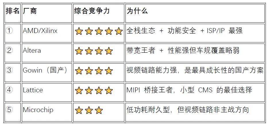

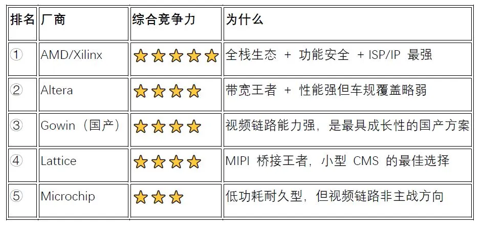

FPGA 厂商在 CMS 的综合竞争力排名
