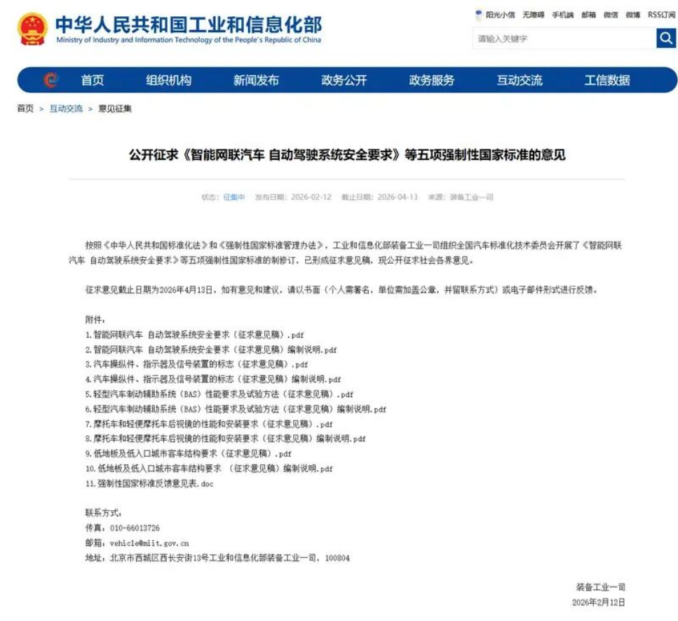

新修订的《汽车操纵件、指示器及信号装置的标志》中增加了对实体操纵件的装备和技术要求,“如果具备对应功能,则应装备实体的转向信号灯开启/关闭操纵件、危险警告信号灯操纵件、喇叭操纵件、倒车挡(Reverse)操纵件、空挡(Neutral)操纵件、前进挡(Drive)操纵件、驻车挡(Park)操纵件、前风窗玻璃刮水器操纵件、前风窗玻璃除霜除雾操纵件、车载事故紧急呼叫系统(AECS)操纵件、电动汽车驱动系统电源切断操纵件、车窗升降操纵件、灯光总开操纵件、前照灯远光操纵件、前照灯近光操纵件、前位灯和后位灯操纵件、后雾灯操纵件、组合驾驶辅助系统激活操纵件、辅助制动装置操纵件。”
也就是说,转向灯、双闪灯、倒车挡、前进挡、停车挡、雨刮器、车窗升降以及智能驾驶辅助的激活开关等都必须配备实体操纵件。当然,新国标也没有禁止说不能继续使用屏幕换挡,车企如果愿意,也可以同时配备两套系统,一套是实体操纵件,另一套采用屏幕换挡,让驾驶员自己选择。不过,未来还有没有必要继续保留两套操作系统,到时就要看市场需求了。

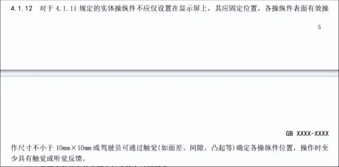

不仅如此,新国标还对于实体操纵件的位置、大小也有要求,“不应仅设置在显示屏上,其应固定位置,各操纵件表面有效操作尺寸不小于 10mm×10mm 或驾驶员可通过触觉(如面差、间隙、凸起等)确定各操纵件位置,操作时至少具有触觉或听觉反馈。”
业内人士分析,上述要求的目的,就是要确保驾驶员在不转移视线的情况下,也能通过触觉和肌肉记忆完成盲操,让眼睛始终看着路,从而确保驾驶安全。

除了对汽车操纵件出台强制要求,同时征求意见的还有新修订的《智能网联汽车 自动驾驶系统安全要求》,这一新国标主要针对具备L3和L4等高级驾驶辅助技术的车辆。新国标要求这些车辆的ADS(自动驾驶系统,即automated driving system)的安全水平应至少达到合格且专注驾驶员的水平。
比如说,ADS的驾驶行为应不导致碰撞,应避免与安全相关目标发生碰撞;ADS应根据安全风险调整其驾驶行为; ADS应根据安全风险避免不合理地扰乱交通流而导致通行效率下降;ADS应探测与响应优先车辆(例如,执行紧急任务的警车、消防车、救护车、工程救险车)并让行,在有交警现场指挥的情况下应按照交通警察现场指挥通行等。
