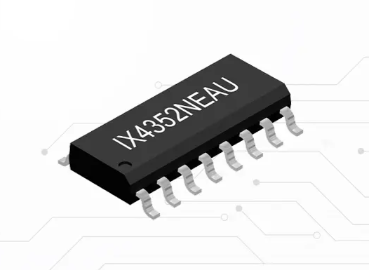

10月14日,多元化的工业技术制造公司Littelfuse宣布推出符合汽车标准的IX4352NEAU低侧栅极驱动器,旨在满足电动汽车(EV)动力系统和DC-DC转换器应用中对SiC MOSFET和IGBT控制日益增长的需求。
图片来源: Littelfuse
IX4352NEAU是首款符合AEC-Q100标准的低侧栅极驱动器,提供集成可调负栅极驱动偏置,无需外部负电压轨或通常用于抑制高速功率器件寄生导通的昂贵DC-DC转换器。这一独特功能简化了栅极驱动器设计,提升了开关性能,并降低了系统总成本。
