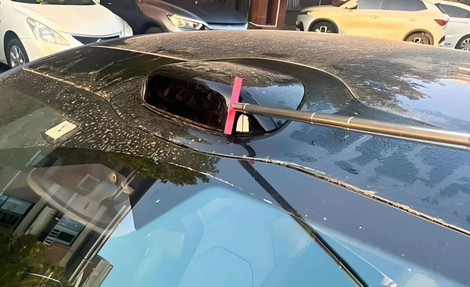

这些传感器都对外界物理接触十分敏感。一旦传感器表面被泥水、盐渍、雪花、飞虫、油膜或灰尘等污染物覆盖,采集到的数据就会出现偏差,进而导致后续算法判断失误。摄像头若被水雾或泥点遮挡,可能无法准确识别车道线或交通标志;激光雷达的发射或接收面若附着积雪、结霜或盐雾,会导致回波强度下降或产生散射噪声;毫米波雷达虽然具有一定穿透雾霾的能力,但在特定强度的雨滴或表面附着物影响下也会产生干扰杂波。简而言之,脏污可能引发“视觉模糊”、“回波紊乱”和“近距探测失灵”等多种问题,这些都会降低感知系统对环境的判断信心,最终影响车辆的路径规划与行驶决策。
对于自动驾驶汽车来说,感知系统若出现脏污,所导致的问题不仅仅是简单的性能衰减,更会带来非常严重的安全风险。对摄像头而言,一个微小的污点如果恰好遮挡了前方行人或车牌等关键区域,就可能导致致命的漏检事故。对激光雷达来说,整体回波强度下降会使障碍物的几何形状变得模糊,直接影响车辆的定位精度和避障能力。如果自动驾驶系统未能及时识别出传感器处于'不可靠'状态,车辆可能会继续按照正常策略行驶,这会显著增加碰撞或误判的概率。因此,在系统设计时,不仅要考虑如何让传感器本身尽量减少污染附着,也要确保软件能够尽早发现污损情况并做出安全响应。

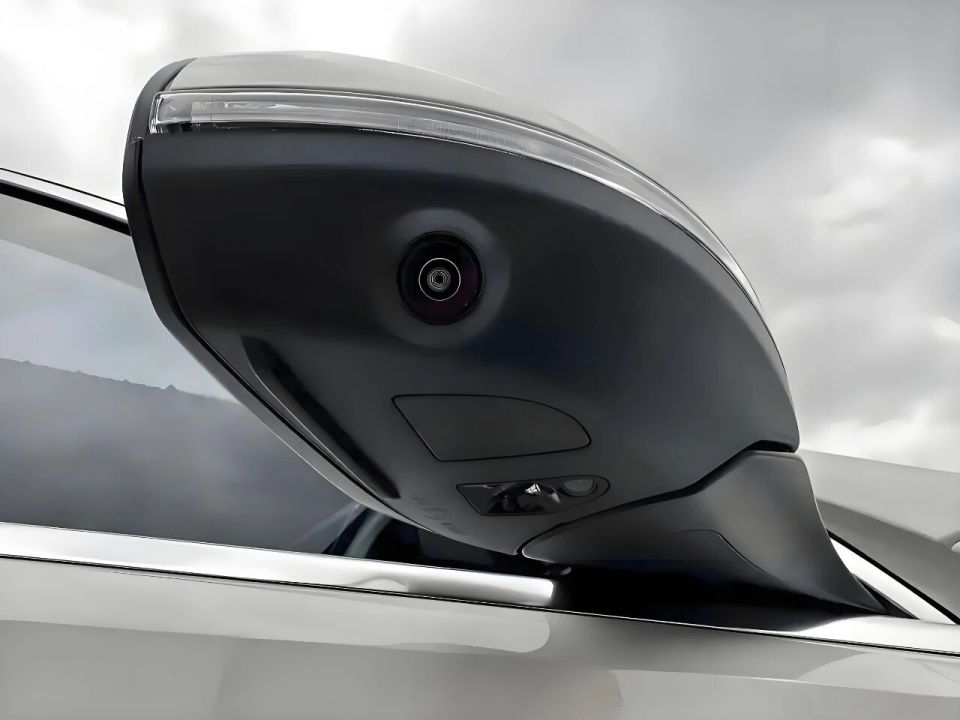

主动清洁系统也是避免传感器出现脏污重要的应对手段。为摄像头和激光雷达配置微型雨刮、喷水嘴、气流吹扫装置或振动器,可以在需要时及时清理镜面污染物。还可以将喷水与暖风功能结合,利用热空气或电加热元件来融化冰霜和盐结晶,然后再用气流吹干表面。针对激光雷达,振动去污可以有效清除附着的积雪;对于摄像头,则可以采用细密刮片或气体喷嘴配合透明挡板的清洁方式。为了不损坏这些传感器,这些机械或气动系统必须具有很高的可靠性,不能在关键时刻出现卡滞或损坏,否则会造成比污染更严重的问题。
