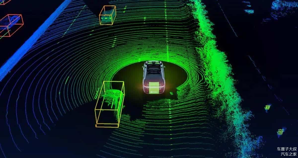

“精”的价值,在于跨越感知的“最后一米”。传统192线激光雷达虽能让车辆“看见”障碍物,却难以“看清”障碍物是什么。2024年某起高速追尾事故至今令人警醒:前方货车掉落的轮胎因反射率低、体积小,被雷达点云过滤为噪声,导致车辆未能及时识别。这正是“点云级”感知的天然缺陷——分辨率不足,面对低反射率物体或异形障碍物时易漏检误判。
华为896线雷达的双光路架构,以光学工程的智慧回应了这一痛点。广角光路负责120°全域覆盖,长焦光路聚焦30°远距离细节,两套系统协同工作,既见全局也辨细节。实测数据显示,其对低反射率目标的识别距离从行业平均的50米提升至120米,对异型障碍物的检出距离提升77%。这意味着,车辆不仅能“看见”路面的纸箱、碎石,还能在足够远的距离预判风险,为决策争取宝贵时间。
