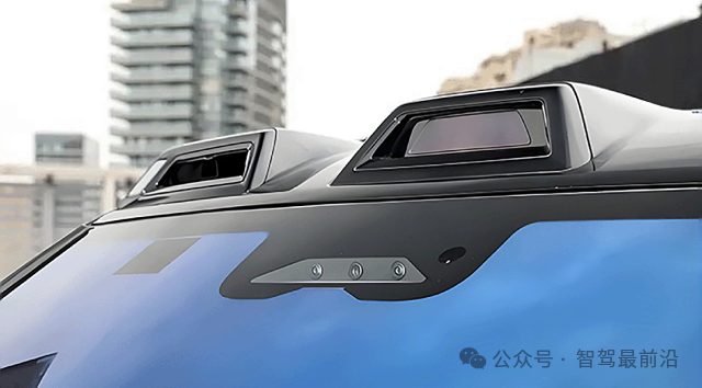

在目前的量产方案中,侧向激光雷达的选型主要呈现出两种截然不同的技术思路。第一种思路是“性能均衡论”,即在车辆侧方(通常是翼子板或保险杠两侧)部署两颗与前向主雷达规格相近的远距激光雷达。这些雷达采用混合固态架构,内部集成了精密的转镜或振镜扫描系统。
这种方案最大的优势在于感知的统一性。由于探测距离可达两百米以上,侧向雷达不仅能看清近处,还能在高速变道时提前预知侧后方远距离处快速接近的车辆,为系统留出极为充裕的博弈空间。对于追求全场景感知的车企而言,这种方案能够提供极其丰富且高线数的点云数据,有利于提升算法的识别精度。
由于远距激光雷达价格昂贵,采用这种方案,成本压力不容小觑,高性能的扫描式雷达单价居高不下,多装两颗会显著提升整车的硬件成本支出。此外,这类雷达的垂直视场角通常较窄,大约在二十五度左右,这意味着如果安装位置较高,可能会在车身侧下方留下一块无法感知的真空地带。还有一点就是复杂的机械扫描结构在应对侧向安装时,由于位置更靠近车身边缘,更容易受到颠簸、泥沙溅射的影响,对传感器的防护和清洁提出了更高要求。
