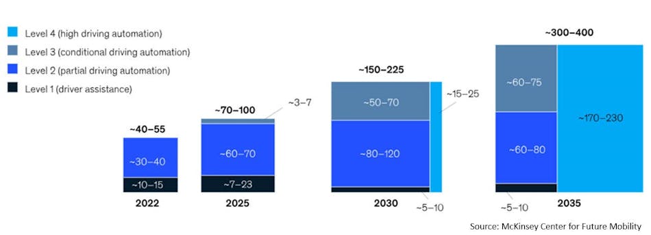

麦肯锡未来移动中心的研究表明,到 2035 年,高级驾驶辅助系统 (ADAS) 和自动驾驶系统 (ADS) 有可能产生 300 至 4000 亿美元的收入。4 级(高度驾驶自动化)将占该收入的更大比例,达到 170 至 2300 亿美元(美国)。
互联汽车市场无疑正在扩大。这一增长是由对增强安全功能的需求不断增长和对全自动驾驶汽车的推动(图 1)推动的。
ADAS and ADS markets to combine for $300 to $400 billion in revenues by 2035
图1. ADAS 和 ADS 处于汽车创新的前沿,预计到 2035 年,合并市场的收入将增长到 300 至 4000 亿美元左右。

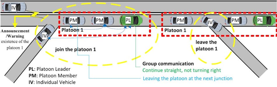

图 3 中的车辆列队行驶场景显示了 Join/Leave、Announcement/Warning 和 Group 通信方面。
Examples of platooning
图3. 图中显示了列队行驶的示例。

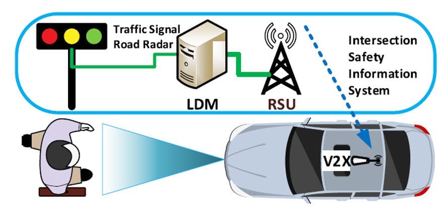

图 4 显示了交叉路口安全信息系统的概念,它由道路雷达、交通信号、本地动态地图 (LDM) 服务器和路边单元 (RSU) 组成。在这里,检测到行人和交通信号灯,并警告或自动控制车辆以避免碰撞,使车辆能够安全通过十字路口。
Concept of an Intersection Safety Information System
图4. 交叉路口安全信息系统的概念由道路雷达、交通信号灯、本地动态地图 (LDM) 服务器和路边单元 (RSU) 组成。从存储角度看 V2X 的主要观察

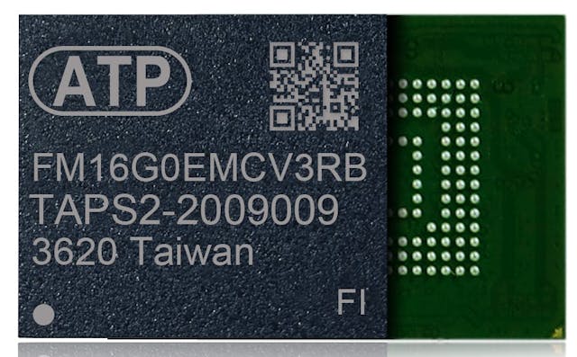

成本:在典型的一天中,来自自动驾驶/联网汽车的传感器可以生成数 TB 的数据。如果必须将此数据上传到云端,则 5G 成本负担将过高。网络可用性也可能受到限制,并且还需要考虑费用。在 2030 年之前,仍将有许多用于汽车系统和基础设施的存储解决方案,包括 e.MMC(图 5)、UFS 和 E1 等边缘计算存储外形尺寸。S 和 BGA SSD。

ATP 的 e.MMC 存储解决方案
  • 图5. 到 2030 年,ATP 的 e.MMC 等存储解决方案将渗透到汽车领域。

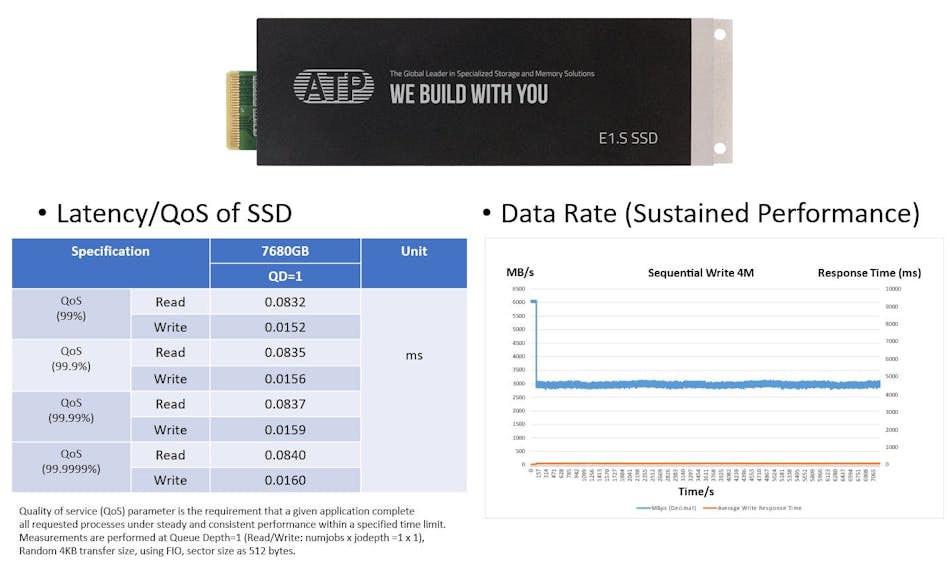

E1.S SSD 是热插拔的(图 6)。它们旨在提供高 QoS 支持以及持续的吞吐量。
ATP’s E1.S SSD storage solution
图6. ATP 的 E1。S SSD 存储解决方案提供高质量的服务和持续的传输性能。下表显示了 ATP 的 E1.S SSD 的 S SSD)。V2X 需要强大的存储解决方案
