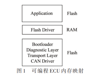

一个可重编程的 ECU 包含 Bootloader (BT) 和App 程序。Bootloader 是 MCU 上电后运行的第一段程 序[2] ,它可初始化硬件设备、建立内存空间的映射, 也可对 Flash 进行擦除和编程,起到引导应用程序和 升级应用程序的作用。简而言之,Flash Bootloader 通过 CAN 总线升级 App 程序。一个 ECU 如果没有 BT,那么更新程序只能通过烧录器,反之,则可以 通过诊断接口进行升级,这在整车上是非常方便的, 不用拆件[3] 。仅当应用程序无效、上电之初和软件升 级时才会运行 Bootloader。ECU 在多数时间执行的是 应用程序。
Bootloader 在产品出厂时就会固定下来,当需要 更新程序时,通过 BT 程序对 App 程序进行擦除和重 新写入,即产品出厂后只更新 App 软件。ECU 正常 上电走完初始化后,会判断是否有升级请求,如果 没有则跳到 App 程序运行;如果有升级请求,则运 行 BT程序进行升级[4] 。BT程序一般放在 Flash的最开 始处,App 程序在其后,这样可以独立配置两个区 域的内存保护。如图 1 所示,App 程序和 BT 程序占 用不同的 Flash,App 程序和 BT 程序的区别在于它通过控制驱动芯片、功率芯片和通信芯片,从而具有 了输入输出功能。
1.1 Bootloader
Bootloader 是 Boot 加 Loader,Boot 是引导,用于 初始化硬件设备,是为 Loader 做准备的。Loader 是 加载器,Boot 准备好环境后,Loader 将要执行的程 序从非易失性存储设备中加载到内存中运行。Boot loader 通过调用特定 IAP 程序对另外一段 Flash 空间 进行读与写操作,从而实现对 MCU 程序的更新[5] 。 ECU 如果有 BT 程序,则可通过 CAN 刷写进行版本修 改、升级,不用拆件,极大地方便了开发者。
图 1 中,BT 程序使用 UDS 的诊断服务作为通信 协议,它具有 CAN 驱动、传输层和 UDS 协议层的通 信堆栈。由于 BT 程序的重要性,它应该被存放在已 进行保护 (软件上锁或硬件保护) 的存储区域。考 虑可能刷写失败导致丢失 App 程序,可以在 Flash 中 增加 App备份、BT备份程序。

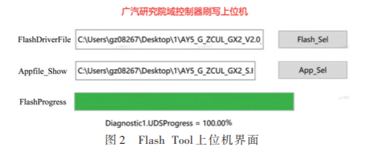

Flash Tool可以使用 C++[6] 、C#[7] 等进行开发。如 图 2 所示,刷写上位机导入安全算法文件、Flash Driver、App 文件后自动解析出 bin 文件里的起始地 址 、 长 度 等 信 息[8] , 通 过 CAN 卡 (CANoe、 Vspy、 Kvaser、 同 星 等) 发 送 诊 断 报 文 与 下 位 机 进 行 交 互[9] 。下位机接收到诊断报文后调用 Flash Driver 里 的擦写函数进行 App 程序升级。如果上位机发报文格式错误或者下位机响应错误都将导致刷写失败。
Flash Tool下载流程如下。 1) 读取编译后的目标文件 (s19、hex)。 2) 控制下载流程。 3) 基于协议执行数据传输。 4) 执行验证。

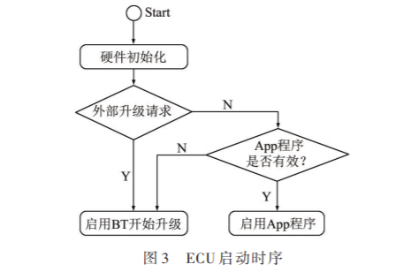

如图 3 所示,ECU 启动完成初始化后判断是否 有外部升级请求,有则跳到 BT 程序;没有则判断 App程序是否有效,有效则跳到 App程序,无效则跳 到 BT程序。

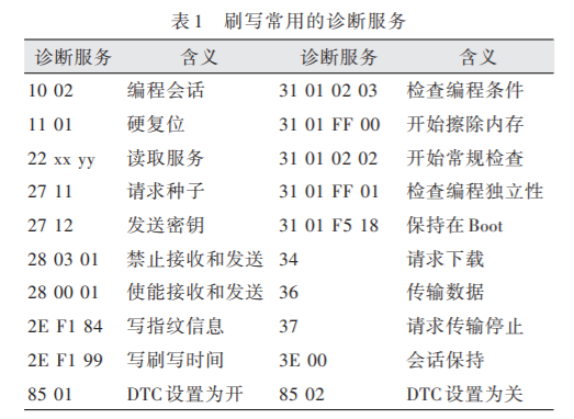

ISO 14229 系列标准定义的统一诊断服务 (Unified Diagnostic Services,UDS) 诊断协议是用于汽 车行业诊断通信的需求规范。表 1 是刷写常用的诊 断服务[10] 。基于 UDS 诊断协议和整车厂的刷写规 范,将刷写分为三个步骤:预编程、服务器编程和 后编程。

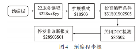

2.2 预编程
预编程通过物理寻址和功能寻址发送诊断报文 为编程网络准备网络。检查编程条件是为了判断当 前条件是否可以升级。当条件不满足时 (高压上电、低压异常或车速不为 0),刷新服务请求将被拒绝。 关闭 DTC 记录和所有非诊断报文传输是为了降低总 线负载率,为接下来的服务器编程准备网络。预编 程步骤如图 4所示。

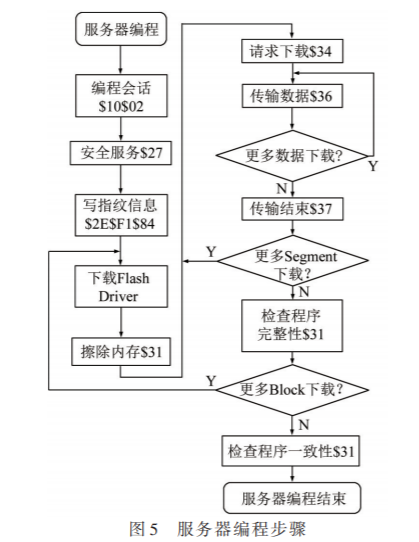

2.3 服务器编程
服务器编程是整个编程步骤的重点,它包含了 安全算法、写指纹信息、下载 Flash Driver、升级 App程序、校验程序完整性一致性等关键步骤。
ECU 收到 10 02 指令后将外部刷新请求标志位 设置为有效并执行 ECU 重启。解锁 ECU,Flash Tool 向 ECU 请求种子,Flash Tool 和 ECU 都计算出密钥, Flash Tool将密钥发送给 ECU。ECU 将匹配自己算出 的值和 Flash Tool收到的密钥值,如果一致,则通过 安全算法。写指纹信息是将诊断仪完成的刷写信息 写进 ECU,这样可以追溯到对应的诊断仪。
因 为 Flash 中 存 储 Flash Driver 有 风 险 , 所 以 Flash Driver 是通过 34、36、37 服务下载到 RAM。如 图 5所示,写 App程序需要参数为$31 $01 $FF $00的 RoutineControl 服务请求擦除请求的逻辑块。逻辑块 的所有段都通过服务 RequestDownload (参数为起始 地址和段的长度)、TransferData 和 RequestTransferExit 的序列下载到 ECU。在 34 服务之后,段的所有 数据字节由 36 服务传输。传输完所有的段字节后, 使用 37服务结束下载。

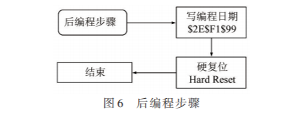

2.4 后编程
如图 6 所示,后编程步骤由 2E 服务和硬复位等 步骤完成。写编程日期将编程日期写入 Flash 中,可以追溯到最近一次刷写的时间。硬复位将重启 ECU 并最终跳转到 App程序运行。

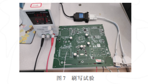

本文基于域控制器进行 CANFD 的刷写试验,采 用同星 TC1013 为刷写 CAN 卡,同星配套软件 Tsmaster 为上位机。假如刷写条件 (供电电压、车速等) 不满足,刷写会失败;假如刷写过程中断电,由于 有 App 备份,ECU 依然具有备份的 App 程序。整个 试验过程检验了 Flash Tool上位机的功能,也检验了 域控制器的 BT 程序。整个刷写流程满足国标和企标 要求,试验成功。如图 7所示。
