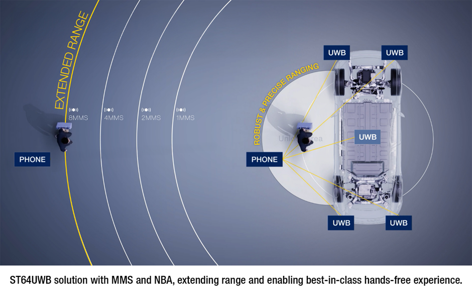

意法半导体发布了ST64UWB-A系列车规级UWB芯片,这是目前行业内集成度最高的方案之一。
几个关键指标:首款全集成车规UWB SoC,支持IEEE 802.15.4z和即将发布的IEEE 802.15.4ab双标准,内置Cortex-M85内核,满足ASIL A(B)功能安全等级,采用ST自研的18纳米FD-SOI工艺,射频性能业界领先。
更重要的是,IEEE 802.15.4ab标准带来了一个质变:传输距离是上一代的8倍以上,非视距性能大幅提升,即使手机放在口袋里、背包里,信号依然可靠。
这意味着UWB数字钥匙的体验会稳定很多,'手机放兜里解锁不了'的尴尬会大幅减少。
目前ST64UWB系列已向主要一级供应商和OEM厂商提供样品,量产周期预计在2026年下半年启动。
