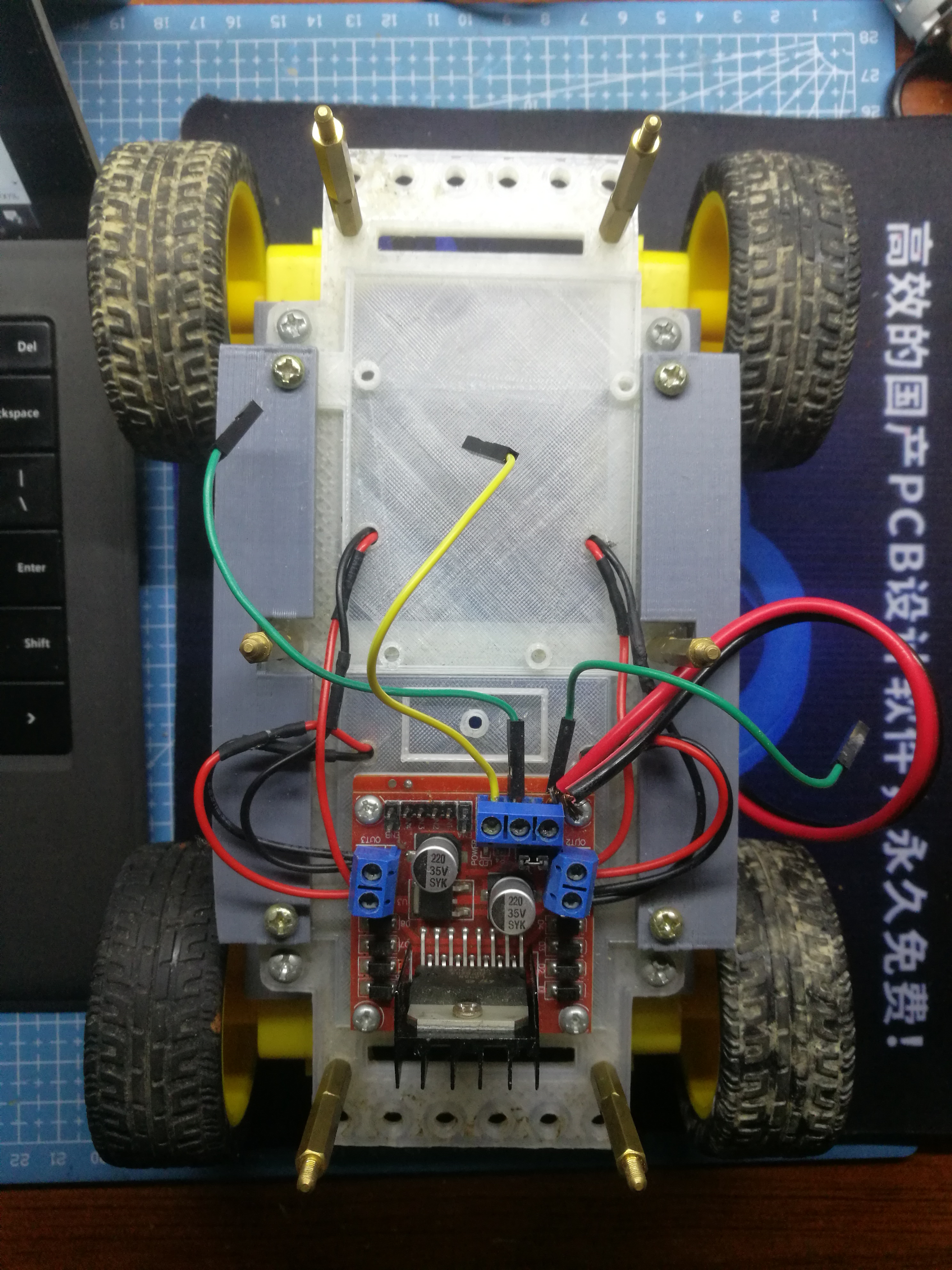

1.插接stm32f103c8t6开发板模块,作为小车主控芯片。
2.可插接esp32-cam 扩展摄像头,并通过blink远程控制
3.外接L298n电机驱动。
4.NRF24L01接口,通过遥控控制
5.板载蜂鸣器,led灯,spi显示屏,adc电量检测
6.3路红外避障,3路红外循迹
7.超声波测距
8.12v输入
差个主控板,正好弄一个

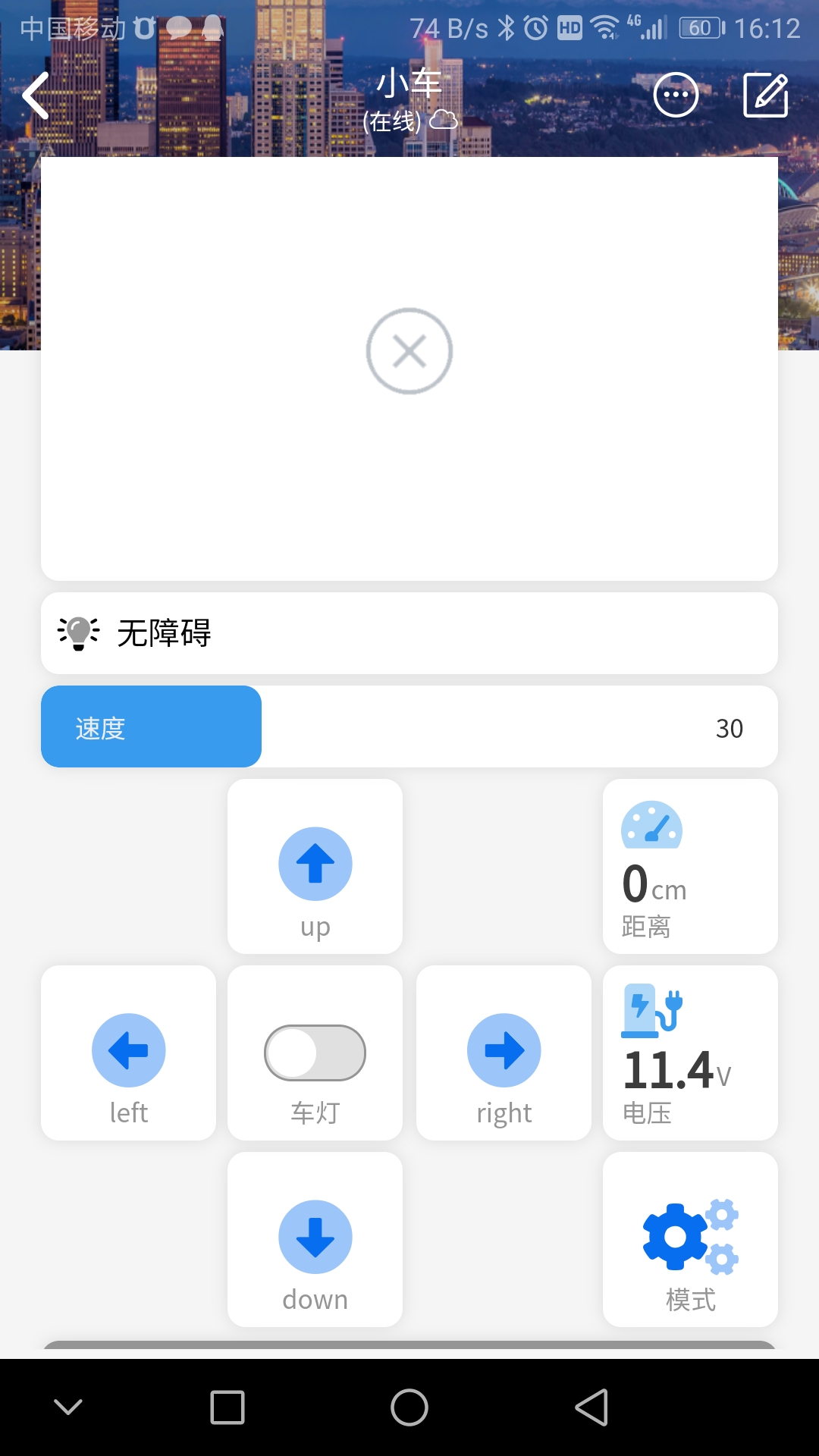

V1
使用esp32-cam通过Blinker传输视频并控制小车
实际使用网络传输等原因,控制延迟,视频基本处于不可用状态,于是有了V2版。

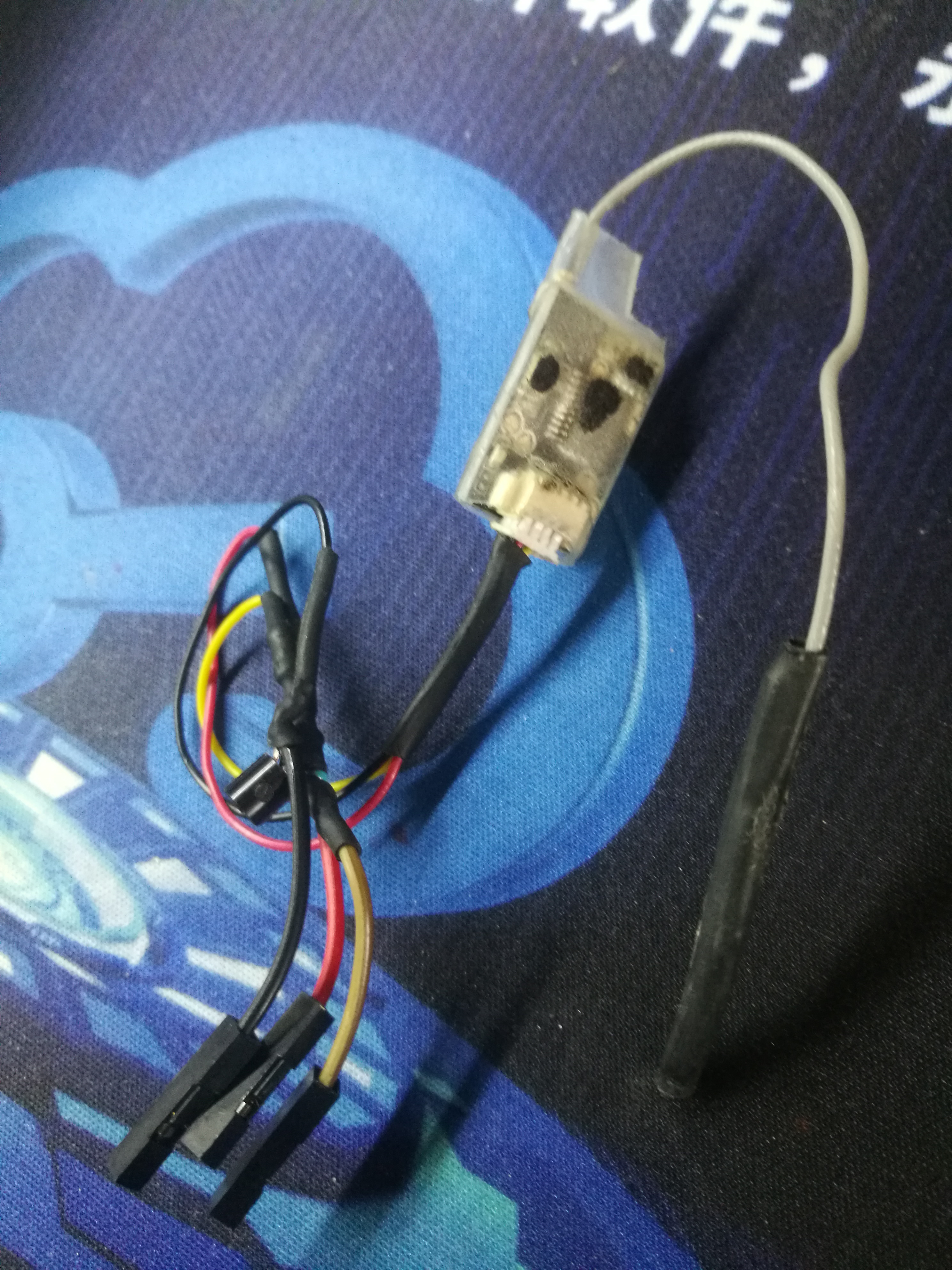

V2
使用Sbus接收机,通过航模遥控控制
sbus的负逻辑
这个地方一定要万分注意,必须加硬件反相器,因为SBUS的信号是采用的负逻辑,也就是电平相反,不要试图在软件里面取反,因为软件里面只能操作数据位(记得串口配置里面的数据位8么),你是操作不了停止位、校验位啥的!!
如果是自己画板子也很简单,如图所示
在这里插入图片描述
SBUS协议参考
https://blog.csdn.net/qq_30267617/article/details/108209250

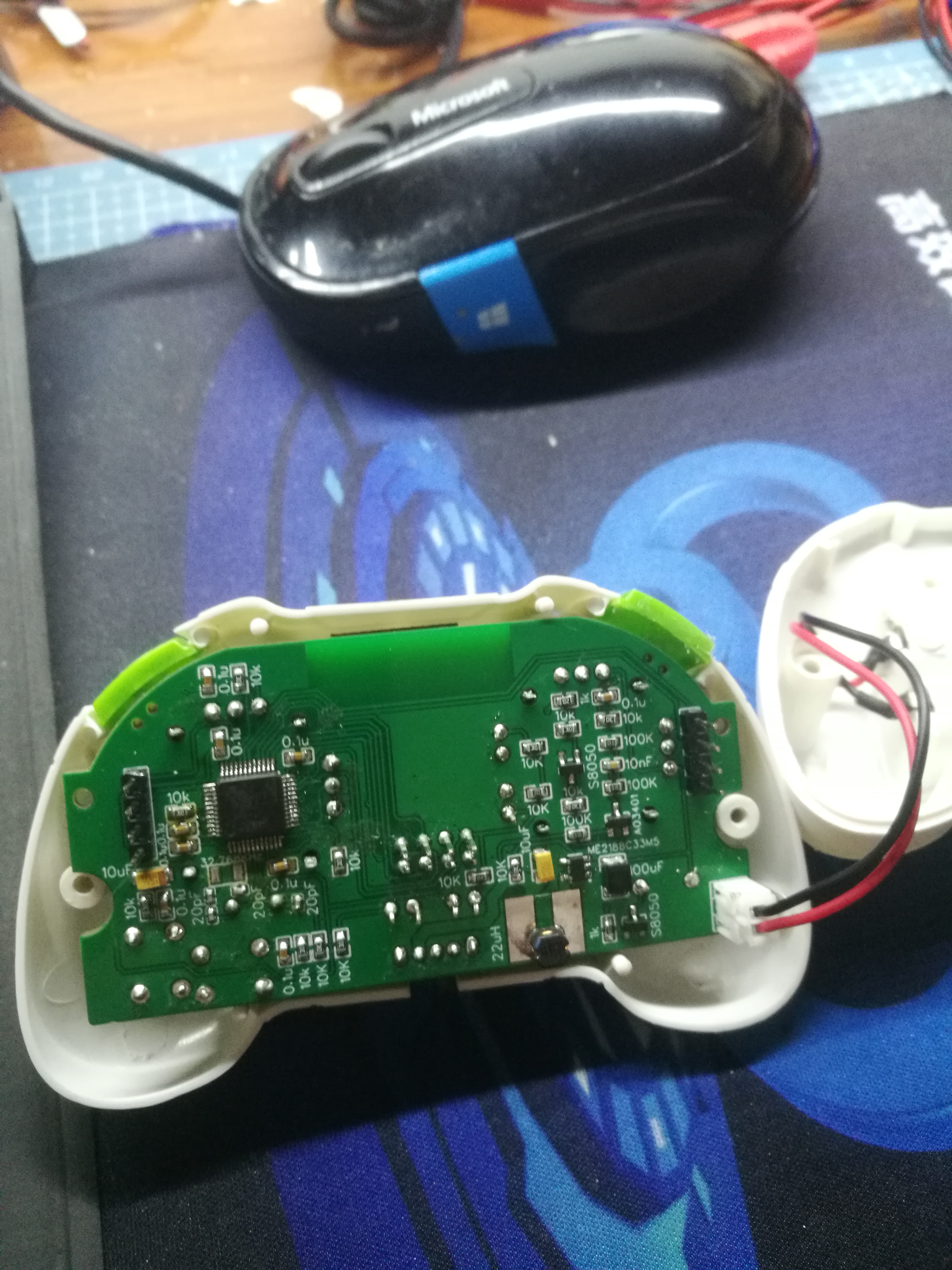

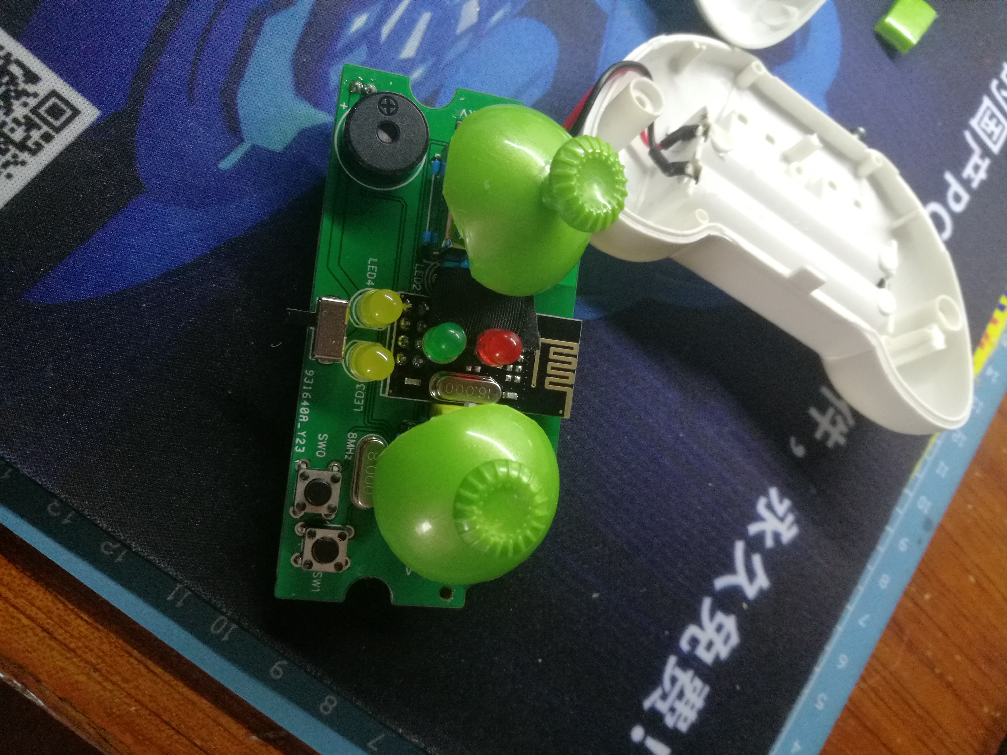

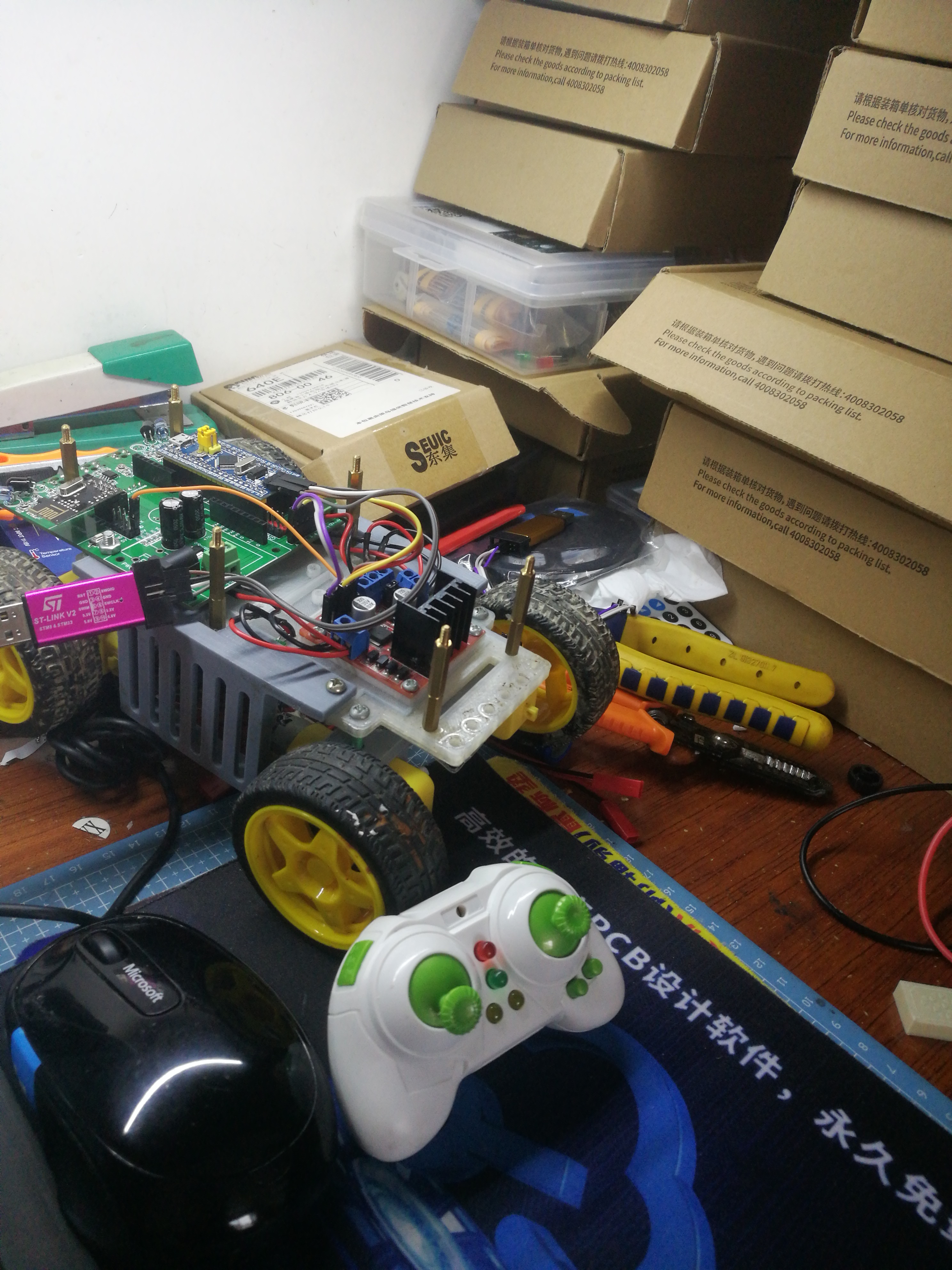

V3
通过NFR24L01,遥控控制,
玩具遥控外壳改了一个24l01遥控
