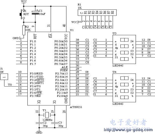

1.实验任务
  利用AT89S51单片机的T0、T1的定时计数器功能,来完成对输入的信号进行频率计数,计数的频率结果通过8位动态数码管显示出来。要求能够对0-250KHz的信号频率进行准确计数,计数误差不超过±1HZ。
2.电路原理图
6位数显频率计数器
              图4.31.1
3.系统板上硬件连线
(1).把“单片机系统”区域中的P0.0-P0.7与“动态数码显示”区域中的ABCDEFGH端口用8芯排线连接。
(2).把“单片机系统”区域中的P2.0-P2.7与“动态数码显示”区域中的S1S2S3S4S5S6S7S8端口用8芯排线连接。
(3).把“单片机系统”区域中的P3.4(T0)端子用导线连接到“频率产生器”区域中的WAVE端子上。
4.程序设计内容
(1).定时/计数器T0和T1的工作方式设置,由图可知,T0是工作在计数状态下,对输入的频率信号进行计数,但对工作在计数状态下的T0,最大计数值为fOSC/24,由于fOSC=12MHz,因此:T0的最大计数频率为250KHz。对于频率的概念就是在一秒只数脉冲的个数,即为频率值。所以T1工作在定时状态下,每定时1秒中到,就停止T0的计数,而从T0的计数单元中读取计数的数值,然后进行数据处理。送到数码管显示出来。
(2).T1工作在定时状态下,最大定时时间为65ms,达不到1秒的定时,所以采用定时50ms,共定时20次,即可完成1秒的定时功能。
5.C语言源程序
#include
unsigned char code dispbit[]={0xfe,0xfd,0xfb,0xf7,0xef,0xdf,0xbf,0x7f};
unsigned char code dispcode[]={0x3f,0x06,0x5b,0x4f,0x66,
                               0x6d,0x7d,0x07,0x7f,0x6f,0x00,0x40};
unsigned char dispbuf[8]={0,0,0,0,0,0,10,10};
unsigned char temp[8];
unsigned char dispcount;
unsigned char T0count;
unsigned char timecount;
bit flag;
unsigned long x;
void main(void)
  unsigned char i;
  TMOD=0x15;
  TH0=0;
  TL0=0;
  TH1=(65536-4000)/256;
  TL1=(65536-4000)%6;
  TR1=1;
  TR0=1;
  ET0=1;
  ET1=1;
  EA=1;
  while(1)
     if(flag==1)
         flag=0;
         x=T0count*65536+TH0*256+TL0;
         for(i=0;i<8;i++)
             temp[i]=0;
         i=0;
         while(x/10)
             temp[i]=x;
             x=x/10;
             i++;
         temp[i]=x;
         for(i=0;i<6;i++)
             dispbuf[i]=temp[i];
         timecount=0;
         T0count=0;
         TH0=0;
         TL0=0;
         TR0=1;
void t0(void) interrupt 1 using 0
  T0count++;
void t1(void) interrupt 3 using 0
  TL1=(65536-4000)%6;
  timecount++;
  if(timecount==250)
      TR0=0;
      timecount=0;
      flag=1;
  P0=dispcode[dispbuf[dispcount]];
  P2=dispbit[dispcount];
  dispcount++;
  if(dispcount==8)
      dispcount=0;
