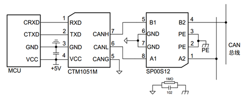

举个例子,CAN的接口防护一般是在收发器外加隔离保护器件,如光耦、磁耦等。为接口设计方便,我们可以使用一体化的收发器模块,和自主搭建电路比,使用方便,简化电路,环境适应性更强。这类加隔离模块防共模浪涌设计比较常见就不多做赘述了。这里重点谈一下增加差模形式浪涌防护的方法。常用规避保护的器件有GDT、TVS以及共模电感。如图1所示,GDT被放置于接口最前端,提供第一级的雷击浪涌防护。当雷击、浪涌产生时,GDT瞬间达到低阻状态,为瞬时大电流提供泄放通道,将CAN_H、CAN_L间电压钳制在二十几伏范围内。后端的TVS提供第二级浪涌防护,具体规格可根据需求选择。
blob.png?imageView2/2/w/550
图1增加防差模形式浪涌功能的CAN接口电路

上图所示的接口电路虽然能够提供有效的防护,但是需要引入较多的电子器件,这也就意味着接口电路将占用更多的PCB空间,若器件参数选择不合适易造成EMC问题。有没有更好的办法呢?致远电子已经为小伙伴们设计了专业的信号浪涌抑制器SP00S12,这种小体积模块采用灌封材料,结合致远隔离模块,使电路轻松满足IEC61000-4-5 ±4KV 的浪涌等级要求,可用于各种信号传输系统,抑制雷击、浪涌、过压等有害信号,对设备信号端口进行保护,非常适合于CAN、 RS-485 等通信领域的浪涌防护。具体如下图。
图2  CAN总线模块防浪涌应用电路

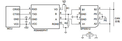

同样道理,为 SP00S12 应用于 RSM485PHT 串口通信中, 将 SP00S12 的信号端口与 RSM485PHT 模块的差分信号端口 A、 B 连接,则可使 485 通信端口满足 IEC61000-4-5 ±4KV 的浪涌等级要求。
图3  485模块防浪涌应用电路

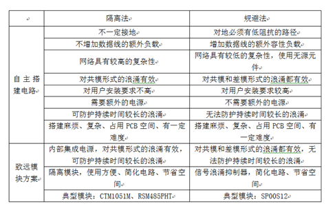

四、方案总结对比
总结一下,各个方法的特点基本上是这样的:
表1 方案特点比较

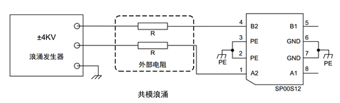

接下来做一下浪涌抗扰度测试,检验一下浪涌抑制器是否满足 IEC61000-4-5±4KV 防护要求,测试配置依据 IEC61000-4-5 中非屏蔽对称通信线进行测试,具体测试电路如图 1 所示。 测试过程中向浪涌抑制器施加不同等级浪涌电压,在其信号输入输出端测量电压波形。

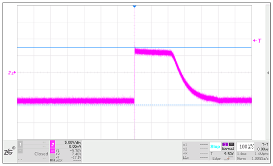

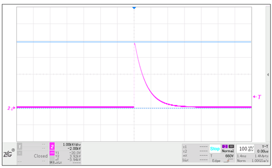

以共模浪涌测试为例,在 SP00S12 浪涌抑制器的 A2、 B2 端施加如图 2(a) 所示的 4KV、 1.2/50μs 浪涌电压,在输出端 A1、 B1 测试浪涌电压如图 2(b)所示,浪涌电压已被被降低至 17.1V

图5  输入浪涌电压波形 3.94KV

图6 浪涌抑制器输出端波形 17.1V
