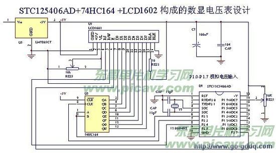

2018年01月14日 | 1602液晶显示的电压表程序
2018-01-14 来源:eefocus
STC12C5406AD 晶振频率为12MHz 指令周期:本程序取:1.0us/6倍。
本程序已调试完成:
功能说明:STC12C5406AD+74HC164+1602液晶显示的电压表。
测量电压:采用10位AD测量,测量结果非常准确。

sbit RS=P3^4;//定义I/O的硬件接口
sbit E=P3^7;
sbit A_B=P3^2;
sbit CP=P3^3;
sbit Simulation=P1^7;//模拟电压输入
